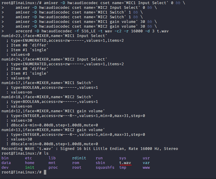

我们可以使用下面这行命令录制音频,其命令的含义在后文中有讲解,这里先不用考虑,先测试一下
amixer -D hw:audiocodec cset name='MIC1 Input Select' 0 && \
amixer -D hw:audiocodec cset name='MIC2 Input Select' 0 && \
amixer -D hw:audiocodec cset name='MIC1 Switch' 1 && \
amixer -D hw:audiocodec cset name='MIC2 Switch' 1 && \

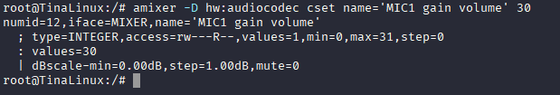

amixer -D hw:audiocodec cset name='MIC1 gain volume' 30 && \
amixer -D hw:audiocodec cset name='MIC2 gain volume' 30 && \
arecord -D hw:audiocodec -f S16_LE -t wav -c2 -r 16000 -d 3 t.wav

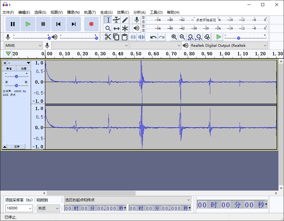

可以看到,录音结束后生成了 t.wav 音频文件
我们也可以用 adb 把录音上传到电脑上查看。
可以看到刚才录制的双声道音频
这就是刚刚录取到的声音。

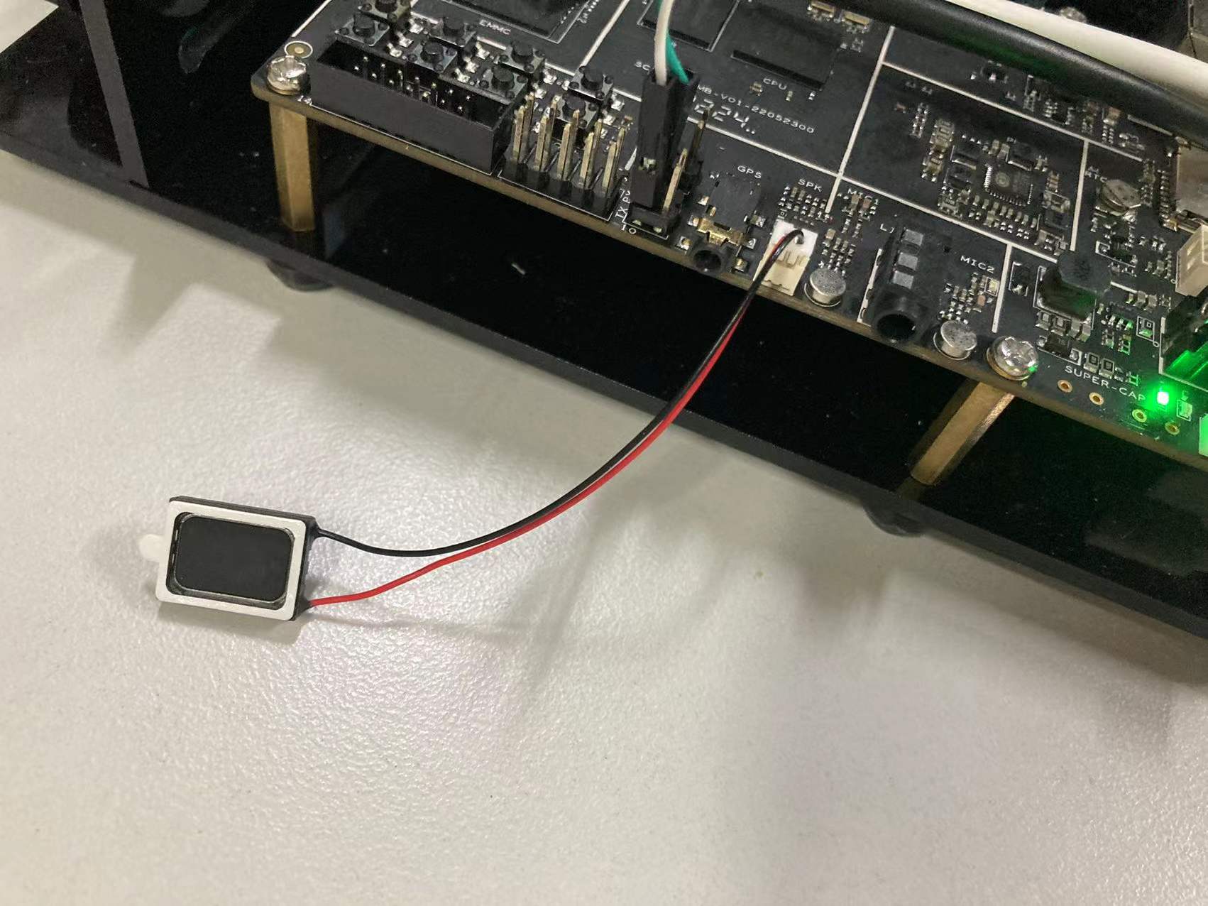

播放

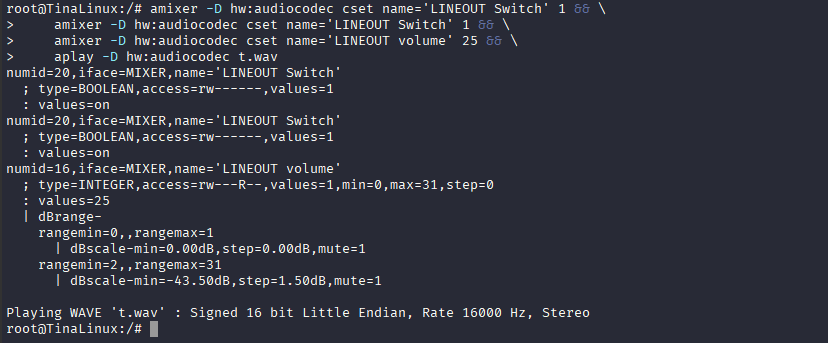

再试试播放刚才的录音,先接入扬声器。
然后使用命令播放音频
amixer -D hw:audiocodec cset name='LINEOUT Switch' 1 && \
amixer -D hw:audiocodec cset name='LINEOUT volume' 25 && \
aplay -D hw:audiocodec t.wav
此时喇叭中就会播放刚刚录取的声音。

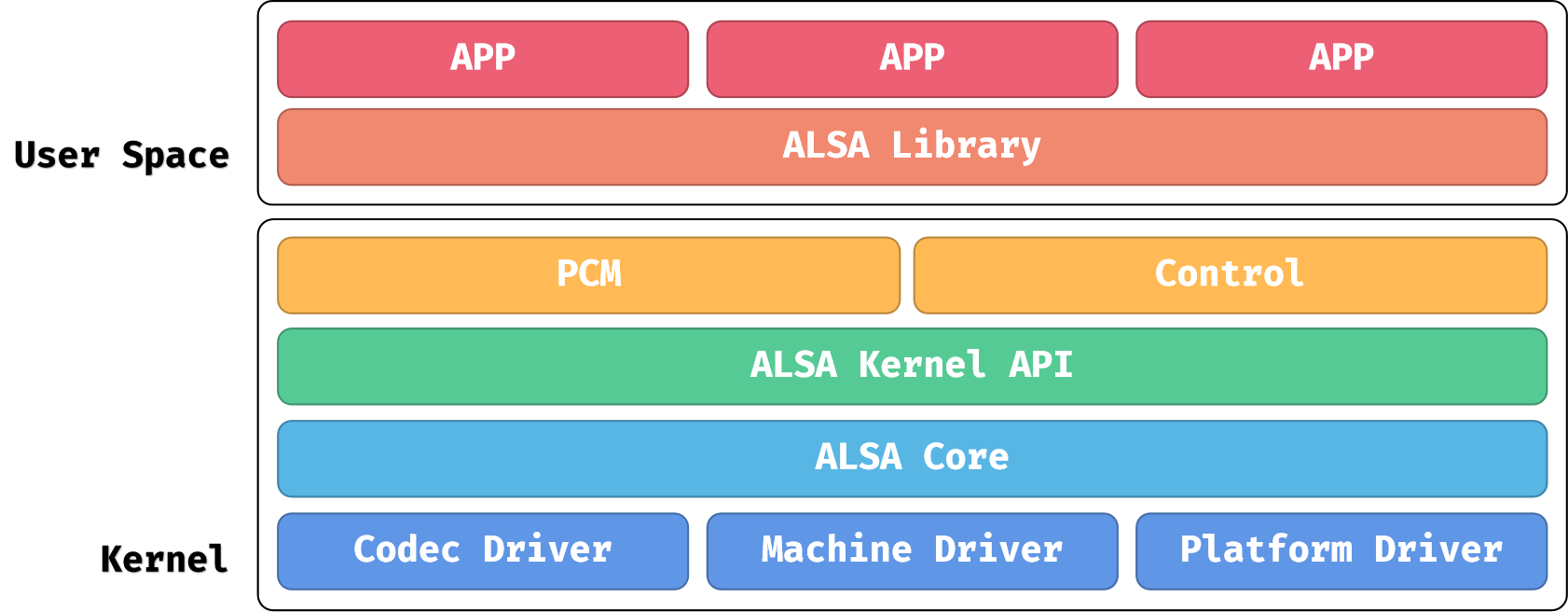

音频驱动框架简介
在 Tina Linux 中,音频软件框架使用ASoC( ALSA System on Chip ),它是在 ALSA 驱动程序上封装的一层。ASoC 框架更好地支持嵌入式处理器和移动设备中的音频 Codec 的一套软件体系,并将音频系统分为 3 部分:Machine,Platform 和 Codec。
Codec驱动
所有的Codec驱动都要提供以下特性:
(1)Codec DAI (Digital Audio Interface) 和 PCM的配置信息;
(2)Codec 的 IO 控制方式(I2C等);
(3)Mixer 和其他的音频控件;
(4)Codec 的 ALSA 音频操作接口;
必要时,也可以提供以下功能:
(5)DAPM描述信息;
(6)DAPM事件处理程序;
(7)DAC数字静音控制;
ASoC 中的一个重要设计原则就是要求 Codec 驱动是平台无关的,它包含了一些音频的控件(Controls)、音频接口、DAMP(动态音频电源管理)的定义和某些 Codec IO 功能。
为了保证硬件无关性,任何特定于平台和机器的代码都要移到 Platform 和 Machine 驱动中。
Platform驱动
它包含了该 SoC 平台的音频 DMA 和音频接口的配置和控制(I2S,PCM等等),但一般不包含与板子或 Codec 相关的代码。
Machine驱动
单独的 Platform 和 Codec 驱动是不能工作的,它必须由 Machine 驱动把它们结合在一起才能完成整个设备的音频处理工作,并且一般是在 Machine 驱动中实现了底层硬件设备的驱动。

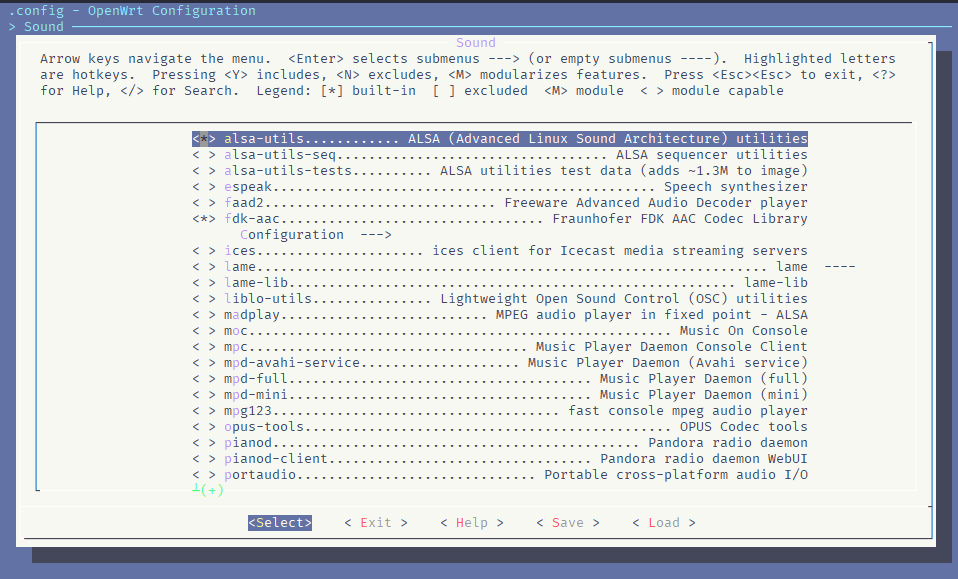

由于在 Tina Linux 中使用的是标准的 ALSA API,所以使用音频的功能可以使用标准的 alsa-utils。它提供了 amixeraplayarecord 等工具。可以在 make menuconfig 内的 Sound 选项中启用。

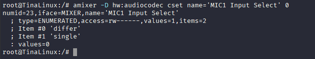

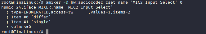

选择 MIC1 输入
选择 MIC2 输入
开启 MIC1
开启 MIC2

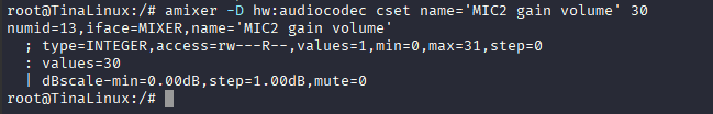

设置 MIC1 音量
设置 MIC2 音量

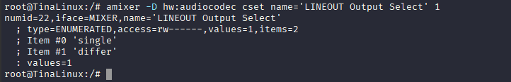

开启 LINEOUT 输出功能
amixer -D hw:audiocodec cset name='LINEOUT Output Select' 1
开启 LINEOUT 通路

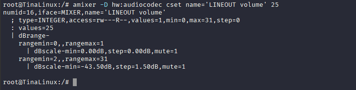

设置输出音量

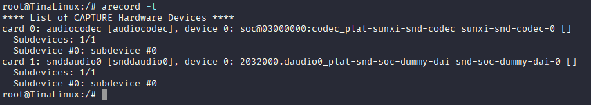

查看录音设备
可以使用 arecord -l 命令查看开发板提供的录音设备。
arecord -l

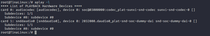

查看播放设备
使用 aplay -l 查看播放设备
aplay -l
扬声器播放音频
在播放之前,首先需要打开音频通路,配置扬声器播放音频,具体可以参照 amixer 配置。
使用 aplay 通过外接扬声器播放刚才录制的音频。
