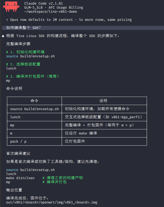

基本使用流程
1. 询问构建相关问题
用户: 如何编译整个 SDK?
2. 询问驱动配置问题

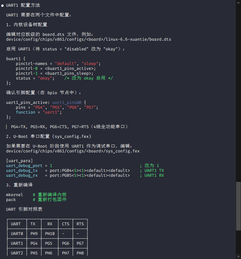

用户: 如何配置 UART1 串口?

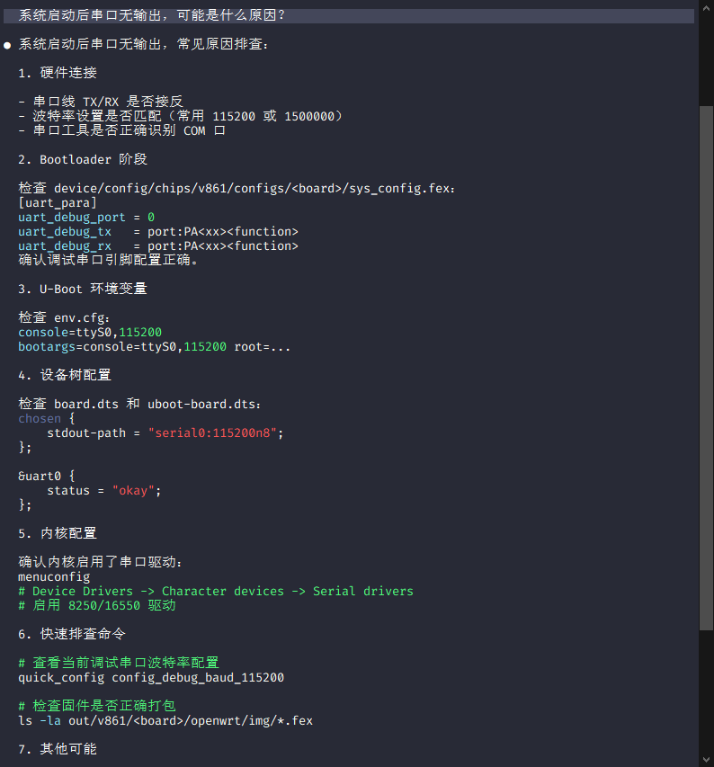

3. 询问问题诊断
用户: 系统启动后串口无输出,可能是什么原因?

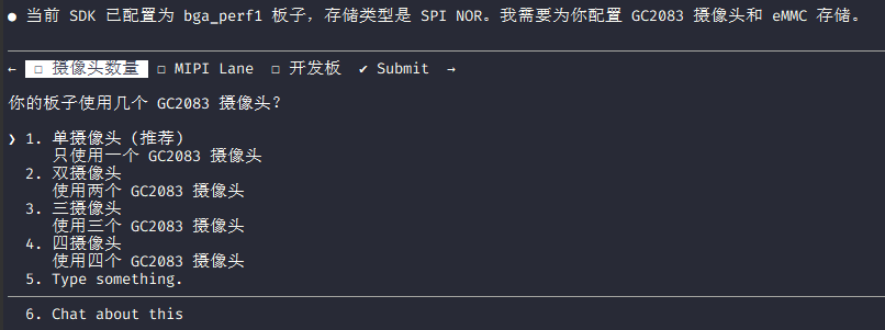

场景 1:首次构建 SDK

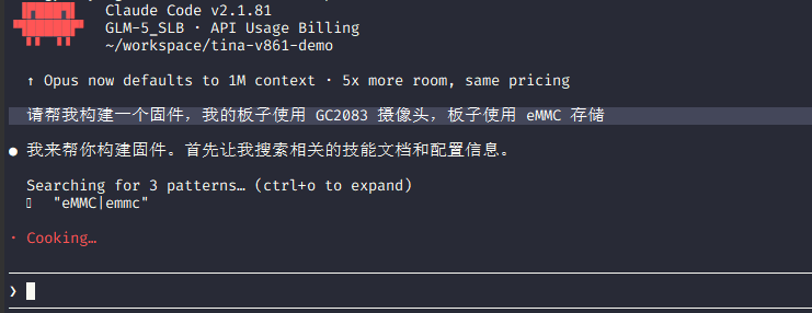

请帮我构建一个固件,我的板子使用 GC2083 摄像头,板子使用 eMMC 存储
AI 开始执行操作,查看相关配置和技能

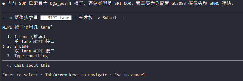

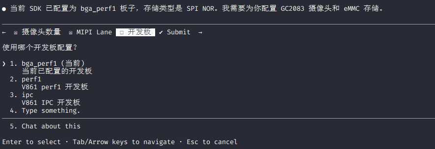

然后 AI 会提问,我们使用单个摄像头
摄像头是 2lane 的摄像头,选择 2lane

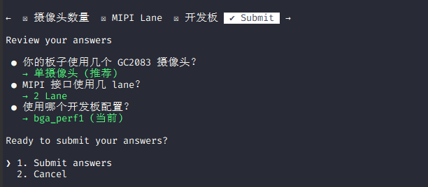

选择开发板,我们是 bga_perf1 开发板
询问完成,提交

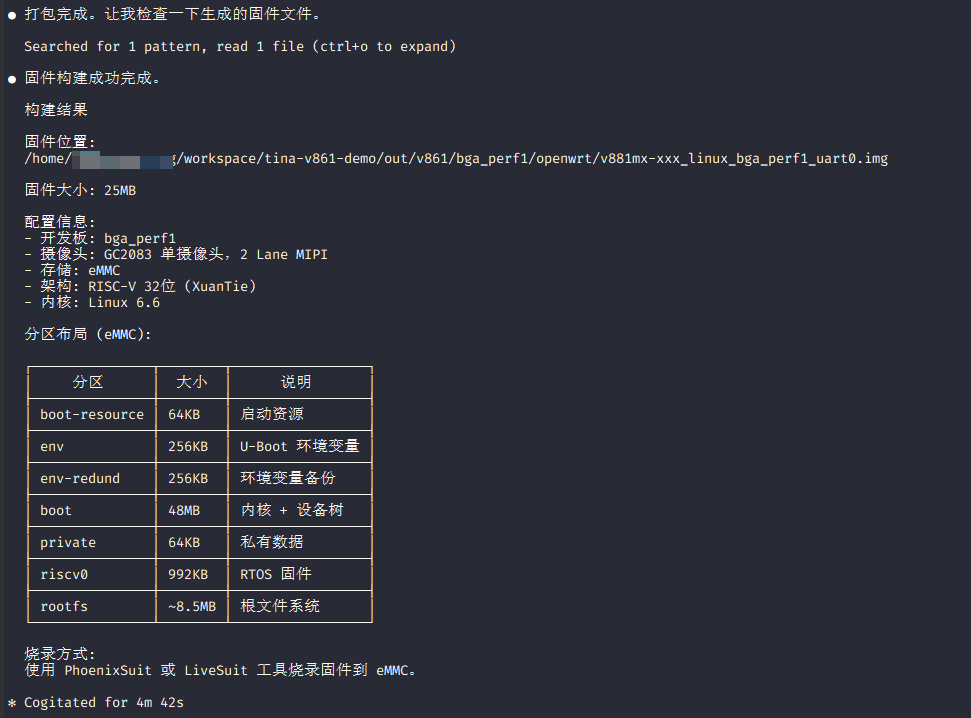

然后 AI 会执行编译操作,等待输出固件即可,如果出现报错 AI 会自行解决,也可以人工干预解决。

用户: 我想在 V861 上启用 UART2,波特率 1500000,使用 DMA。
请问如何配置设备树?
Agent: 根据 uart skill,配置步骤如下:
1. 启用 UART2 节点并配置 DMA:
&uart2 {
pinctrl-names = "default";
pinctrl-0 = <&uart2_pins>;
dmas = <&dma 16>, <&dma 16>;
dma-names = "tx", "rx";
2. 配置引脚:
uart2_pins: uart2-pins {
pins = "PA8", "PA9";
function = "uart2";
3. 设置波特率(在 chosen 节点或内核参数):
console=ttyS2,1500000
不好的提问
用户: 串口不工作怎么办?
Agent: 请提供更多信息:
1. 是哪个串口?
2. 具体现象是什么?(无输出?乱码?)
3. 提供相关日志
4. 当前的配置是什么?

| 问题 | 参考 Skill | 快速答案 |
| 如何编译 SDK? | build_sdk | source build/envsetup.sh && lunch && m -j$(nproc) && pack |

quick_config 配置联动
quick_config 工具通过 MCP 协议与 AI Agent 集成,实现一键配置能力:
| 配置类别 | 支持的配置项 | 影响范围 |
| 工具链切换 | musl_toolchain / glibc_toolchain | BoardConfig.mk、编译环境 |
| 架构切换 | RV32I / RV64I / RV64ILP32 | 内核配置、工具链、OpenSBI |
| 存储介质 | SPI NOR / SPI NAND / eMMC | 分区表、U-Boot、内核驱动 |
| 调试配置 | UART 打印、kallsyms、debugfs | Boot0、U-Boot、内核 |
| 摄像头配置 | 单目/双目/多目传感器 | 设备树、VIN 驱动 |
