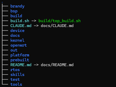

SDK 环境
确保已获取 Tina Linux SDK 源码,目录结构完整:
cd tina-v861/
tree . -L 1

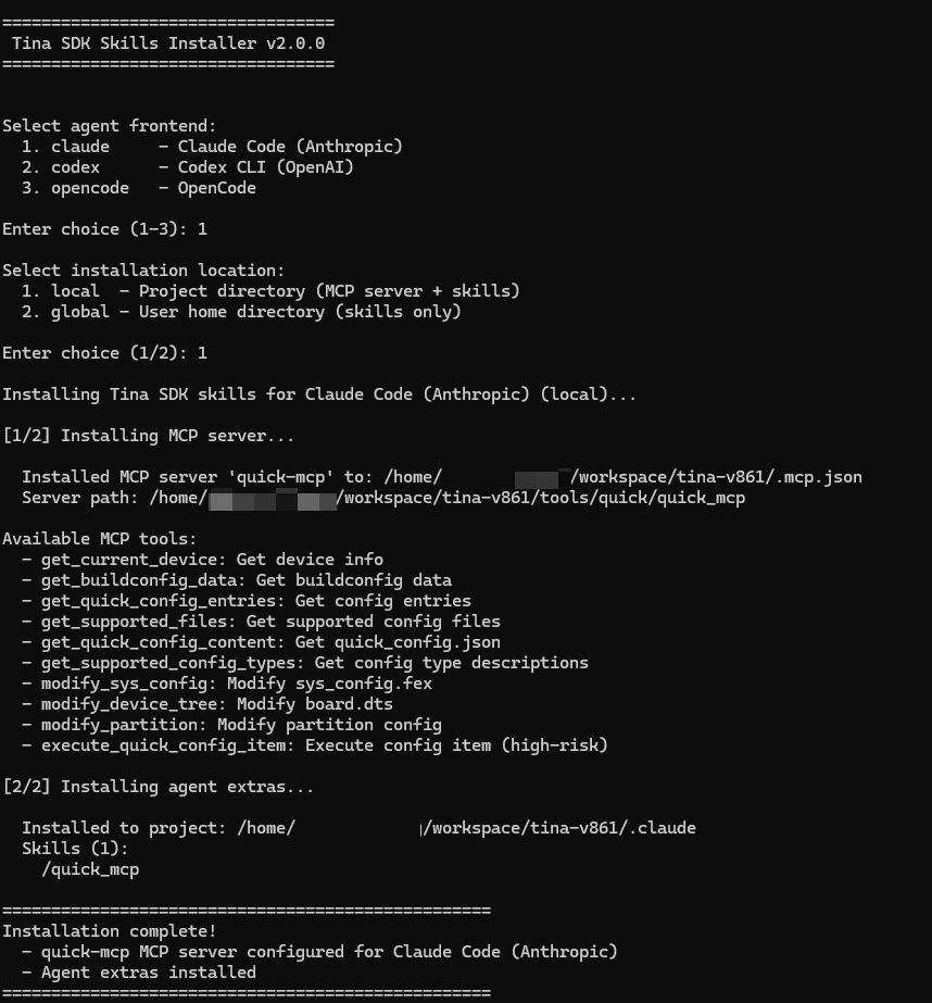

初始化安装
运行安装脚本
在 SDK 根目录下执行:
cd tina-v861
python3 skills/scripts/init.py
安装脚本会启动交互式引导流程:
image-20260422143048012
步骤一:选择 Agent 前端
Select agent frontend:
1. claude - Claude Code (Anthropic)
2. codex - Codex CLI (OpenAI)
3. opencode - OpenCode
Enter choice (1-3):
输入数字或名称选择你使用的 AI 工具。
步骤二:选择安装位置
Select installation location:
1. local - Project directory (MCP server + skills)
2. global - User home directory (skills only)
Enter choice (1/2):
两种模式的区别:
Local(项目级)Global(全局)
MCP 配置写入项目 .mcp.json写入全局配置
Skills复制到项目 .claude/skills/安装到 ~/.claude/plugins/
作用范围仅当前项目所有项目
推荐场景单项目开发多项目共用
推荐选择 local,配置与项目绑定,更可控。
步骤三:安装过程
脚本自动执行两步安装:
[1/2] Installing MCP server...
Installed MCP server 'quick-mcp' to: /path/to/tina-v861/.mcp.json
Server path: /path/to/tina-v861/tools/quick/quick_mcp
Available MCP tools:
- get_current_device: Get device info
- get_buildconfig_data: Get buildconfig data
[2/2] Installing agent extras...
Installed to project: /path/to/tina-v861/.claude
Skills (1):
/quick_mcp
安装完成后:
Installation complete!
- quick-mcp MCP server configured for Claude Code
- Agent extras installed
安装结果说明

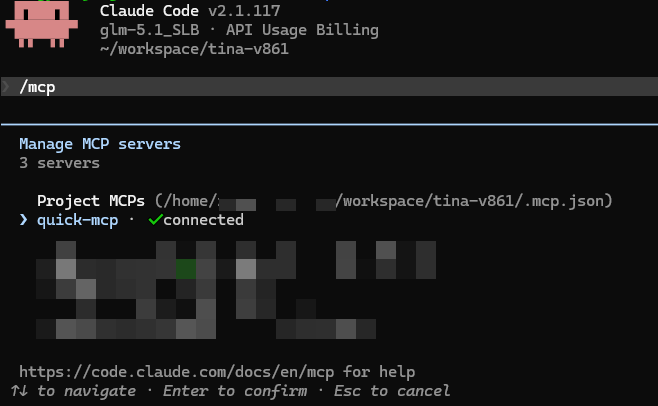

故障排查
MCP 服务器未连接
症状: AI 无法调用 MCP 工具,提示工具不可用。
排查步骤:
  1. 检查 .mcp.json 是否存在且配置正确:
    cat .mcp.json
  2. 检查 quick_mcp 脚本是否存在:
    ls tools/quick/quick_mcp
  3. 手动测试 MCP 服务器:
    python3 tools/quick/quick_mcp --help
  4. 在 Agent CLI 中检查 MCP 状态:
    /mcp
image-20260423101829165
