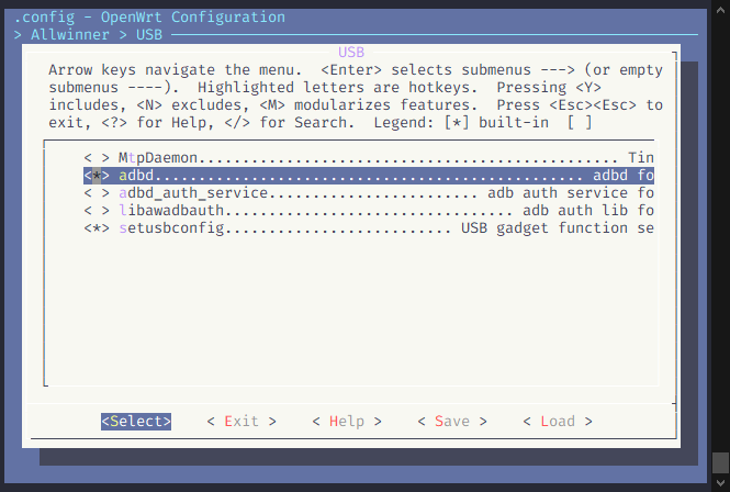

执行 m menuconfig,勾选 ADB 软件包:
Allwinner --->
USB --->
<*> adbd................................................. adbd for Tina Linux

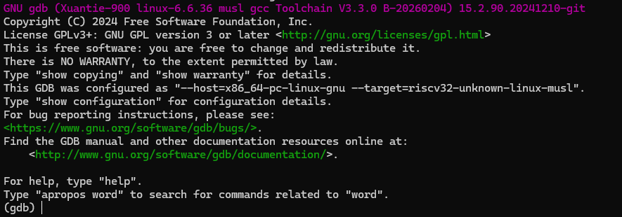

(1)启动 GDB
进入工具链目录(根据使用的 libc 选择):
cd prebuilt/rootfsbuilt/riscv/Xuantie-900-gcc-linux-6.6.36-musl32-x86_64-V3.3.0/bin
启动 GDB:
./riscv32-unknown-linux-musl-gdb

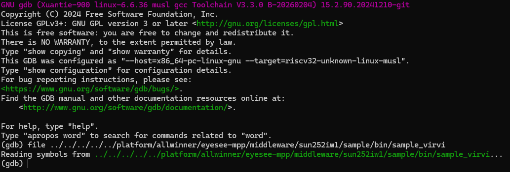

(2)加载被调试程序
(gdb) file ../../../../../platform/allwinner/eyesee-mpp/middleware/sun252iw1/sample/bin/sample_virvi
说明:
file命令加载可执行文件的符号表,使 GDB 能够将机器码映射到源代码。

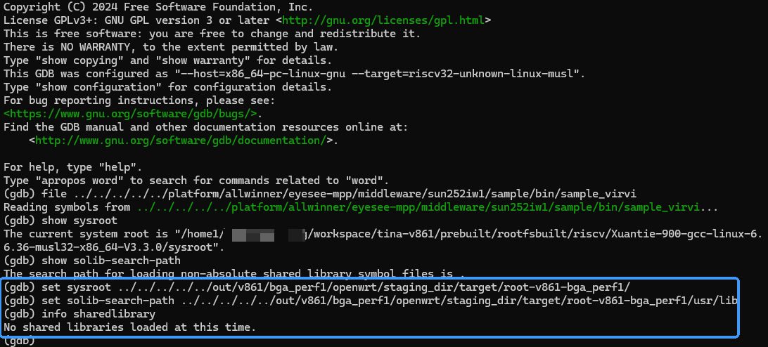

(3)配置动态库搜索路径
GDB 需要知道动态库的位置才能加载符号:
(gdb) set sysroot ../../../../../out/v861/bga_perf1/openwrt/staging_dir/target/root-v861-bga_perf1/
(gdb) set solib-search-path ../../../../../out/v861/bga_perf1/openwrt/staging_dir/target/root-v861-bga_perf1/usr/lib
(gdb) info sharedlibrary
说明:
sysroot:设置库文件的根目录前缀solib-search-path:设置库文件的搜索路径info sharedlibrary:显示已加载的共享库信息

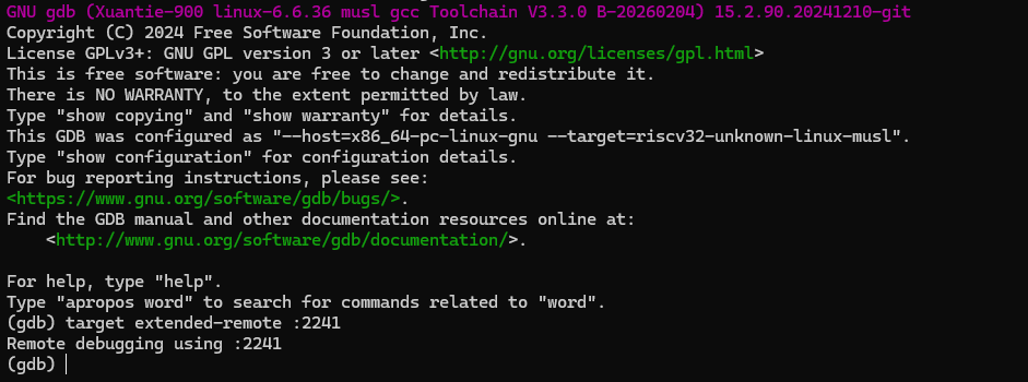

(4)连接 GDB Server
(gdb) target extended-remote :2241
说明:
extended-remote模式允许 GDB 控制程序加载和运行,比普通的remote模式功能更强大。

开发板启动 GDB Server:
gdbserver --multi 0:2241 & -
PC 端配置端口转发:
adb forward tcp:2241 tcp:2241 -
推送可执行文件:
adb push sample_virvi /mnt/extsd
adb push sample_virvi.conf /mnt/extsd

进入工具链目录:
启动 GDB 并加载程序和 Coredump 文件:
./riscv32-unknown-linux-musl-gdb ../../../../../platform/allwinner/eyesee-mpp/middleware/sun252iw1/sample/bin/sample_virvi ../../../../../platform/allwinner/eyesee-mpp/middleware/sun252iw1/sample/bin/core.sample_virvi.212
加载符号表
如果看到库符号表加载失败的警告,需要配置库搜索路径:
