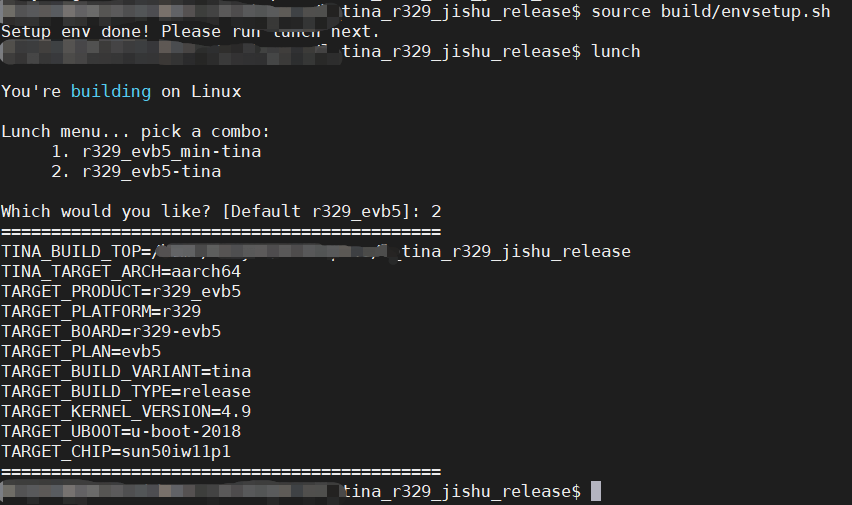

编译打包
编译打包命令如下:
source build/envsetup.sh
lunch r329_evb5-tina
make -j32
pack
其中:
  • source build/envsetup.sh :获取环境变量
  • lunch r329_evb5-tina 选择 lunch r329_evb5-tina 方案,也可以不加参数直接lunch,这样会有选项可以选择,其中 lunch r329_evb5-tinar329_evb5-tina的标准方案,lunch r329_evb5_min-tina 是只能让系统跑起来的最小系统方案。
  • make -j32 :编译,其中-j后面的数字参数为编译用的线程数,可根据开发者编译用的PC实际情况选择。
  • pack : 打包,将编译好的固件打包成一个.img格式的固件,固件路径 /out/r329-ev5/tina_r329-evb5_uart0.img
sourceandlunch
*每次打开一个ubuntu终端只需要做一次获取环境变量和选择方案的操作,在这个终端多次编译的时候不需要再做前两步操作,直接 make -j 即可。

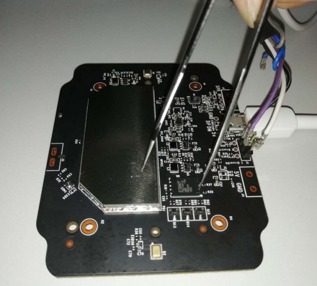

短接Nand
设备上电过程中,用镊子或者杜邦线短接Nand的供电脚,这样设备在启动过程中,就会检查不到Nand的存在,误以为这是一片空片,这样设备就会按照空片启动的流程,自动进入烧写模式。如图:
