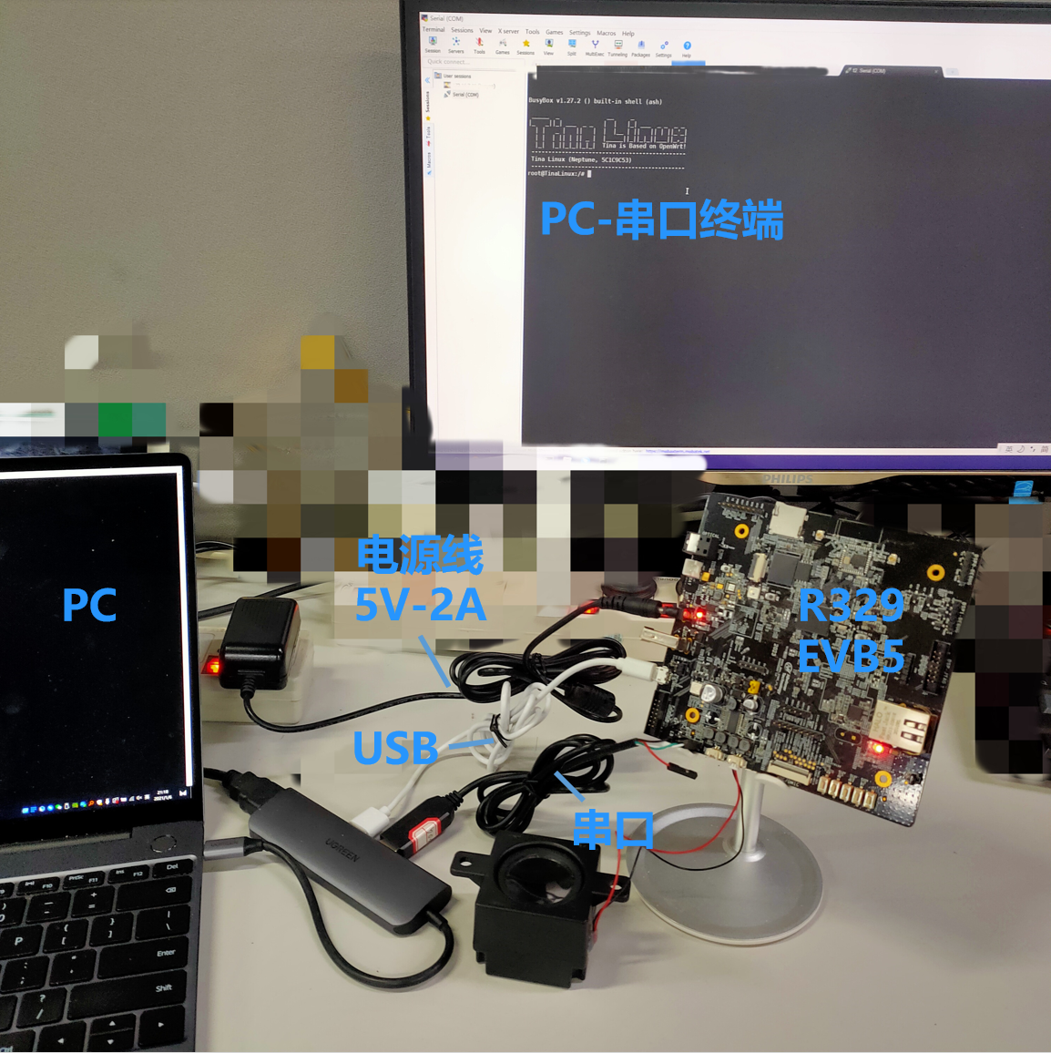

设备上电并连接电脑
插上电源,串口线连接开发板和电脑USB,如图:
三线连接标注图
*图中右上角的屏幕为左下角笔记本的HDMI拓展

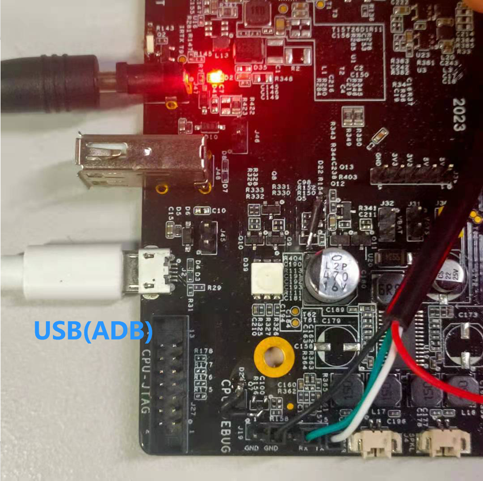

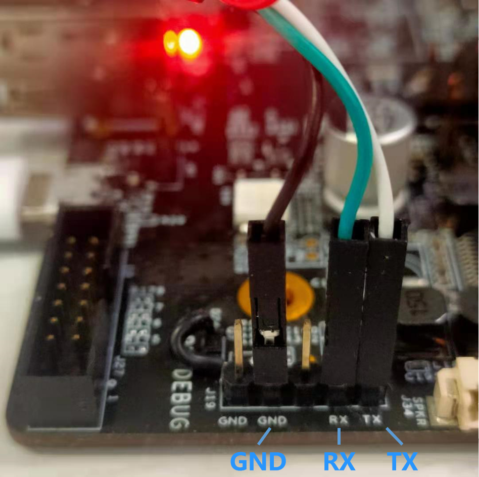

串口线线序如图:
串口线序标注图
线序:黑-GND,红-3.5V,绿-RX,白-TX
*TX-发送(Transport),即开发板往电脑发数据的线,发出的打印会显示到串口终端上;RX-接收(Receive),即开发板接收电脑发过来数据的线,开发板会接收这个命令并执行

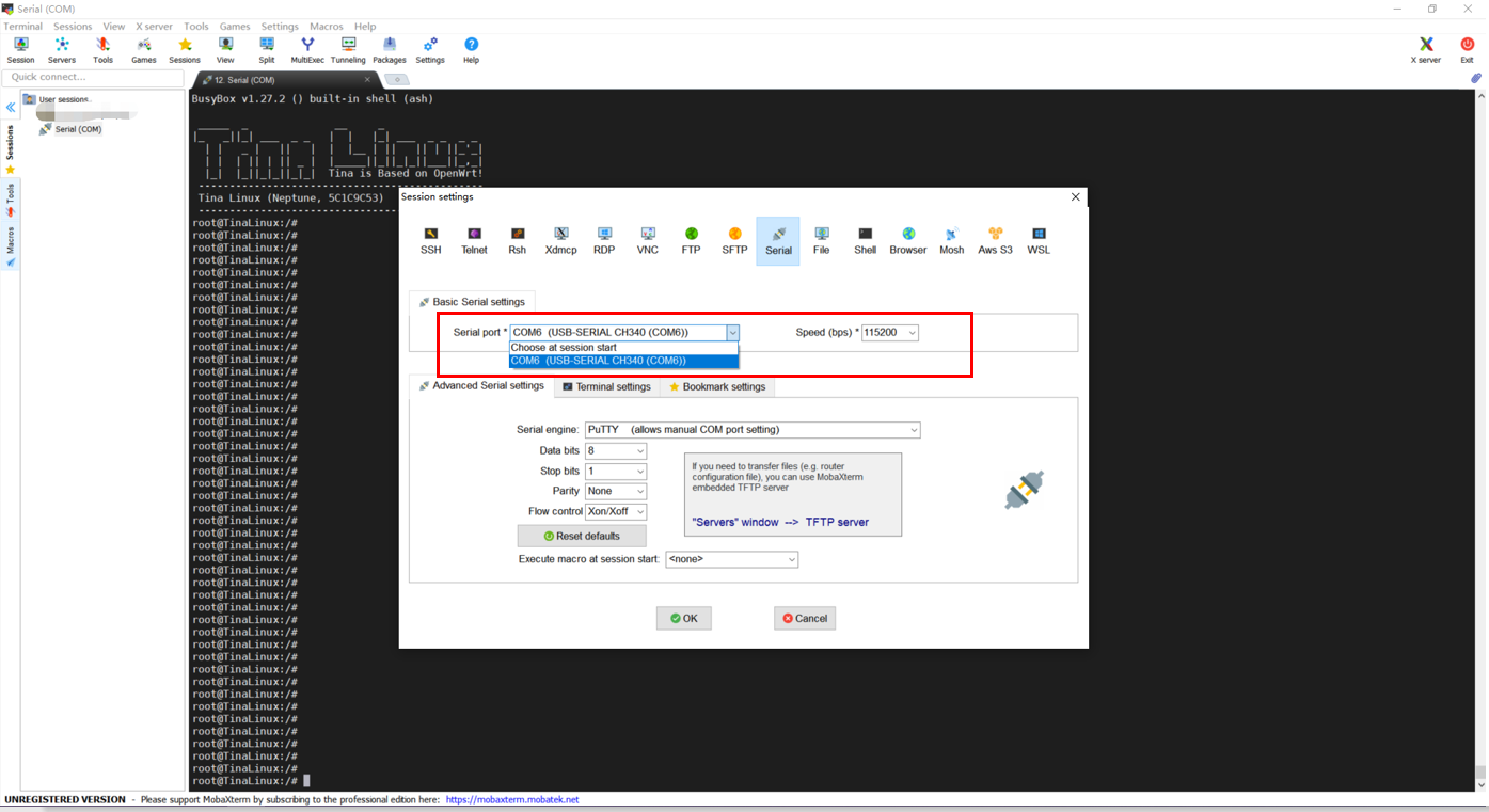

打开串口软件
打开串口软件MobaXterm,点击左上角的Session-Serial,如果此时串口USB线已经插入,会在Serial port里显示识别到的串口CMO5 (USB-SERIAL CH340(COM5),选择该串口并将波特率设置为115200,点击确定,即会打开一个串口终端。
image-20210107160706337

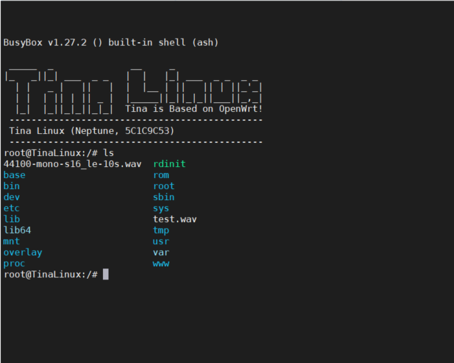

输入第一条命令
在终端输入第一条命令
ls
此时可以看到根目录下的路径及文件:
root@TinaLinux:/# ls
44100-mono-s16_le-10s.wav rdinit
base rom
bin root
dev sbin
etc sys
lib test.wav
lib64 tmp
mnt usr
overlay var
proc www
串口ls截图
如果看到这些,那么恭喜你,你已经拥有了操控了这个开发板的能力,现在,开始驾驭它在嵌入式的世界里遨游吧!

USB接口标注

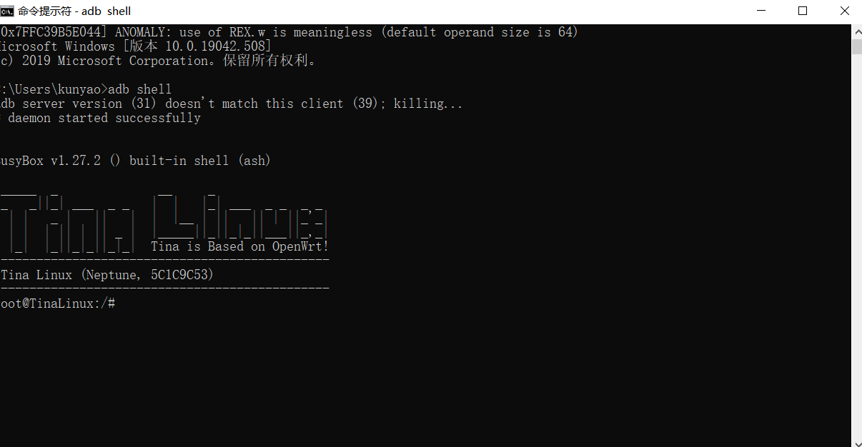

安装和使用方法
将adb.exe文件放到任意目录下,建议是比较浅的路径,如D:\adb.exe,然后将该路径添加到系统环境变量中,即可在cmd下直接进行adb操作。详细方法和高阶操作在互联上有大量介绍,可自行搜索学习。
启动路径:Windows系统开始-cmd-命令行终端-ADB
Tinaadb启动页截图

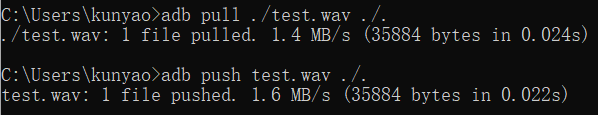

示例
把test.wav文件电脑推到开发板的根目录下:
C:\Users\kunyao>adb push test.wav ./.
test.wav: 1 file pushed. 1.6 MB/s (35884 bytes in 0.022s)
再把开发板里的test.wav文件拉回来:
C:\Users\kunyao>adb pull ./test.wav ./.
./test.wav: 1 file pulled. 1.4 MB/s (35884 bytes in 0.024s)
adb推拉文件截图
