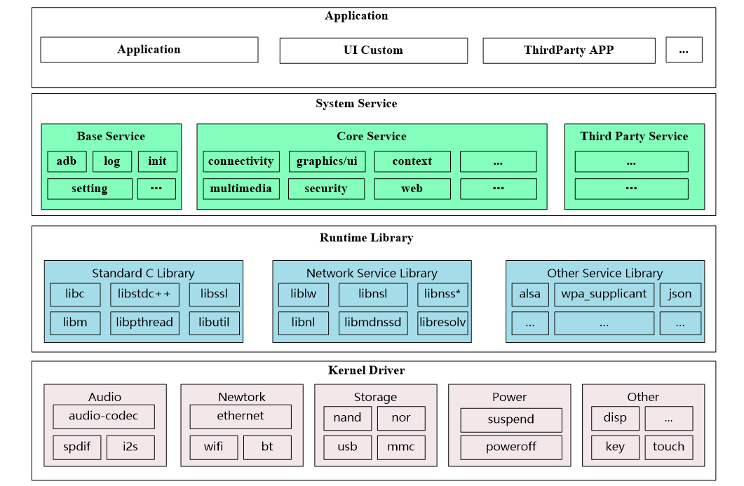

系统框图
Tina Linux系统框图
Tina系统软件架构如图所示。从下至上分别为Kernel && Driver、Libraries、System Services、Applications 四层。
Kernel && Driver
Kernel&&Driver 层主要提供 Linux Kernel 的标准实现。Tina 平台的 Linux Kernel 采用 Linux3.4、Linux3.10、Linux4.4、Linux4.9、Linux5.4 等内核,不同硬件平台使用不同内核版本,提供安全性、内存管理、进程管理、网络协议栈等基础支持,并通过 Linux 内核管理设备硬件资源,如 CPU 调度、缓存、内存、I/O 等。 其中R329主要使用Linux 4.9。
Libraries
Libraries 层对应一般嵌入式系统,相当于中间件层次。其包含了各种系统基础库、第三方开源程序库支持,为应用层提供 API 接口,系统定制者和应用开发者可以基于 Libraries 层的API 开发新的系统服务和应用程序。
System Services
System Services 层对应系统服务层,包含系统启动管理、配置管理、热插拔管理、存储管理、多媒体中间件等。
Applications
Applications 层主要是实现具体的产品功能及交互逻辑,开发者可以开发实现自己的应用程序,提供系统各种能力给到终端用户。
