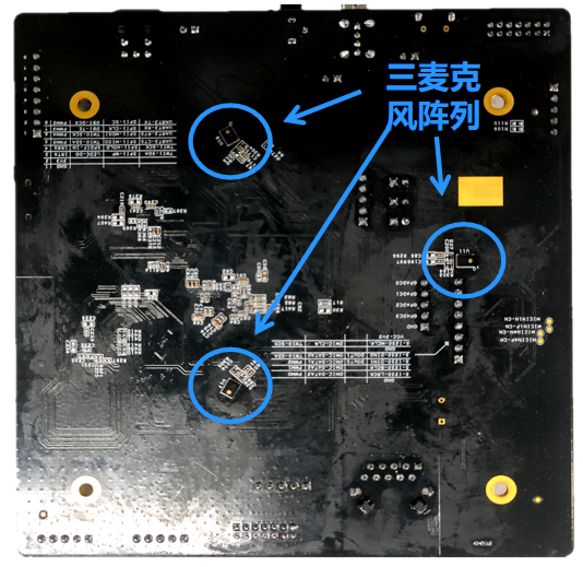

R329 EVB5 开发板背面贴了3颗麦克风,可组成麦克风阵列,配合降噪算法调试语音识别类产品。

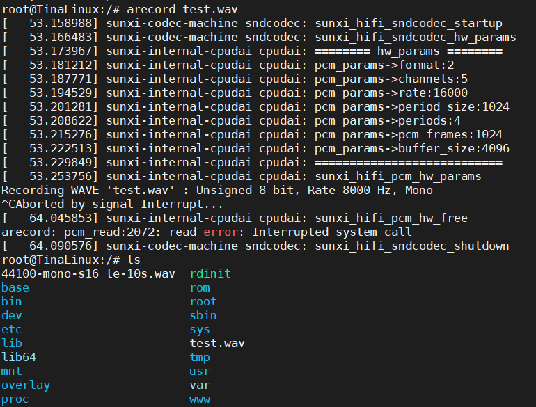

录音
Tina Linux中的音频子系统采用ALSA架构实现。ALSA全称 Advanced Linux Sound Architecture,是目前主流的Linux音频体系结构。
ALSA在内核设备驱动层提供了驱动框架alsa-driver,同时在应用层提供了音频接口库alsa-lib,应用程序只要调用alsa-lib提供的API,即可以完成对底层音频硬件的控制。
内置的固件中,已经封装好了音频相关模块,可以直接使用demo录音和播放。
root@TinaLinux:/# arecord test.wav

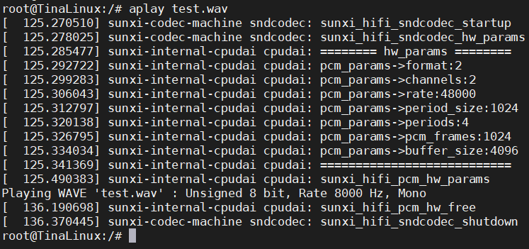

播放
使用命令aplay +音频文件即可播放该文件,如:
root@TinaLinux:/# aplay test.wav

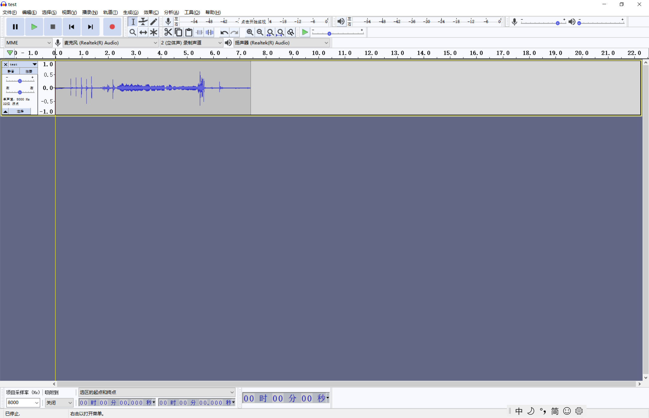

Audacity
查看音频文件可以使用音频处理软件,如Audacity
这是一个常用的音频处理软件,免费,开源,遵循GNU协议,可以到网上搜索下载。Windows和Ubuntu版本均有。
image-20210108190102548
上图就是我们用Audacity打开刚刚录下的音频文件的样子。图中只有一个声道,如果是用三麦克风的阵列录得声音,我们可以看到有三个音轨。如果还有一路或者两路回路(AEC),我们一根可以看到四个或者五个音轨。

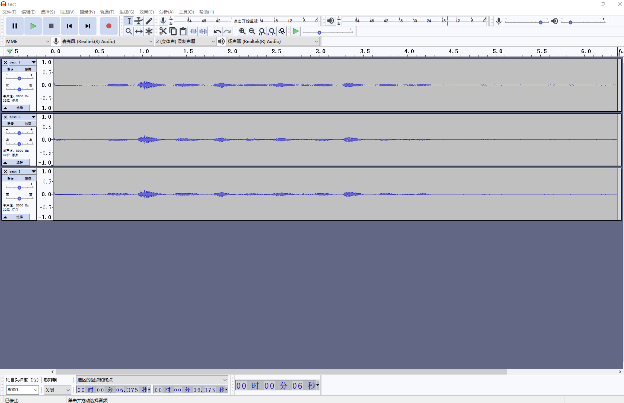

录三个声道
录三个声道可以使用命令:
arecord -D hw:audiocodec,0  -f S24_LE -c 3 test.wav
”-D:”代表设备,“-f”代表格式(采样深度和大小端),“-c”代表声道数。这里我们录了3个声道,如果3个声道的麦克风都是好的,拉到电脑用Audacity上查看可以看到如图所示的三个音轨:
