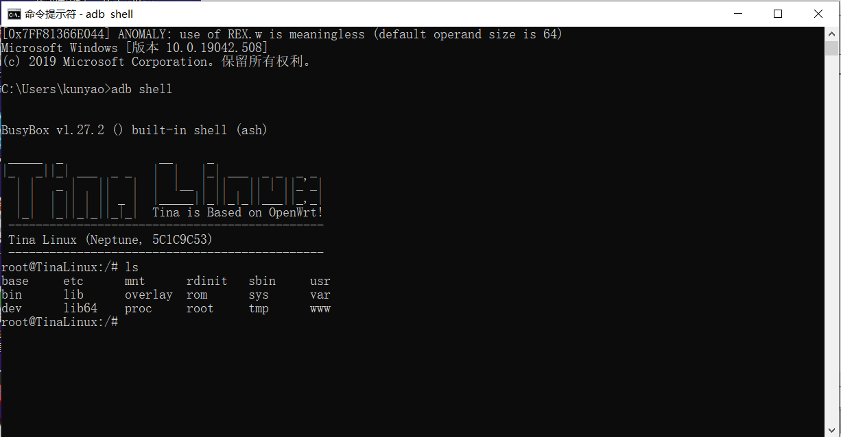

ADB
ADB全称Android debug bridge,顾名思义,即连接安卓的桥梁,原来是通过USB连接PC和Android设备的调试工具,现也被移植到全志Tina Linux系统上,所以您可以是使用ADB进行设备调试,可以进行命令行操作、push文件、pull文件、设备查看等操作。
安装和使用方法:将adb.exe文件放到任意目录下,建议是比较浅的路径,如D:\adb.exe,然后将该路径添加到系统环境变量中,即可在cmd下直接进行adb操作。详细方法和高阶操作在互联上有大量介绍,可自行搜索学习。
参考博文:
https://blog.csdn.net/weixin_43927138/article/details/90477966
https://www.cnblogs.com/lsdb/p/9438215.html
同时全志的部分产测工具,如DragonMAT等都是通过ADB与设备进行通信的。

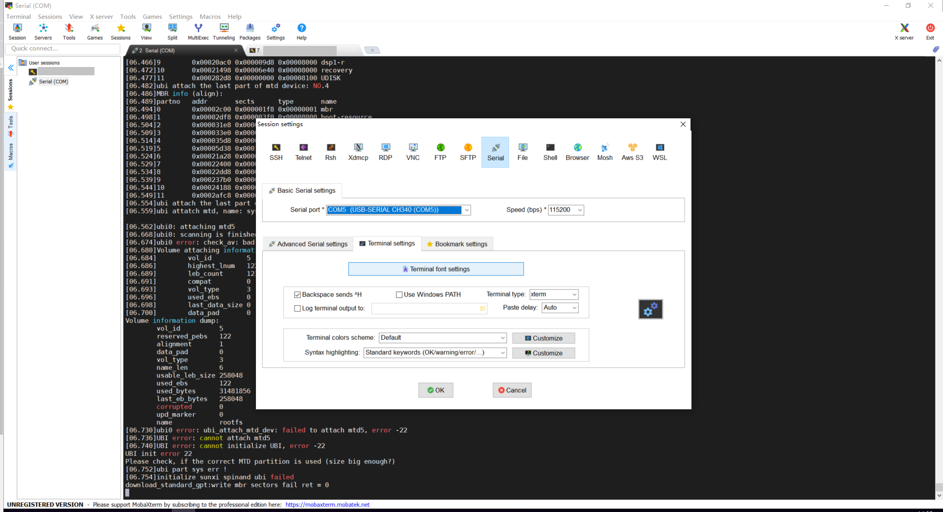

MobaXterm
MobaXtermbackup是一款强大好用的远端电脑工具箱,您可以用来进行串口调试、连接远程服务器等。
您可到MobaXterm官方下载和使用,友情链接:https://mobaxterm.mobatek.net/download.html

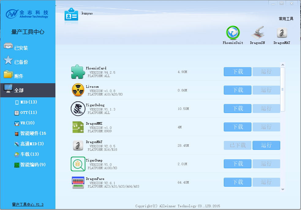

量产工具中心APST
全志量产工具中心是全志量产工具下载的平台,您可以在上面下载到大量产品实际研发、测试、生产中需要用到的工具。如:固件烧写工具PhoenixSuit、SN号烧写工具DragonSN、硬件检测工具DragonHD等。
*需要和全志签订NDA并进行企业认证后才能下载到完整的量产工具,全志在线为个人开发者提供烧写工具等常用的开发工具供研发使用
下载地址:https://www.aw-ol.com/downloads/resources/14

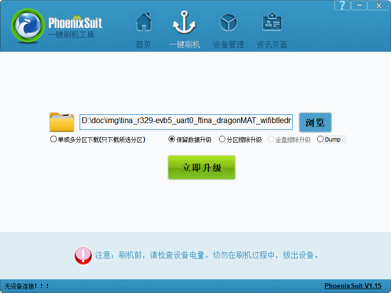

固件烧写工具PhoenixSuit
PhoenixSuit是全志固件烧写工具,可以将上位机编译好的固件(.img)烧写(下载)到开发板上。
下载地址:https://www.aw-ol.com/downloads/resources/13

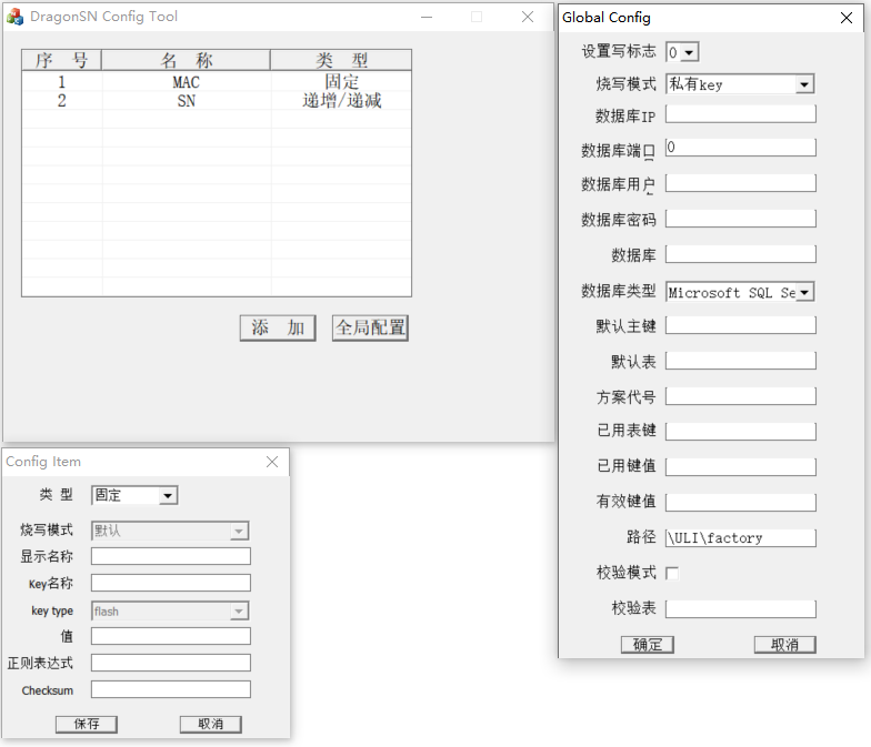

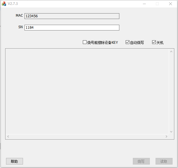

设备号烧写工具DragonSN
DragonSN是全志设备号烧写工具,可以通过USB将设备号(SN)、MAC地址、安全密钥等烧写到开发板的某个分区。
下载地址:https://www.aw-ol.com/downloads/resources/11
