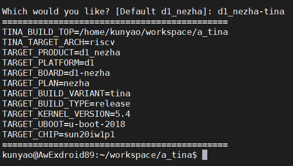

source build/envsetup.sh
lunch
make -j32
pack
其中:
  • source build/envsetup.sh :获取环境变量
  • lunch 会提供方案选项以供选择,其中 lunch d1-h_nezha-tina 是 d1-h_nezha-tina 的标准方案,lunch d1-h_nezha_min-tina 是只能让系统跑起来的最小系统方案。

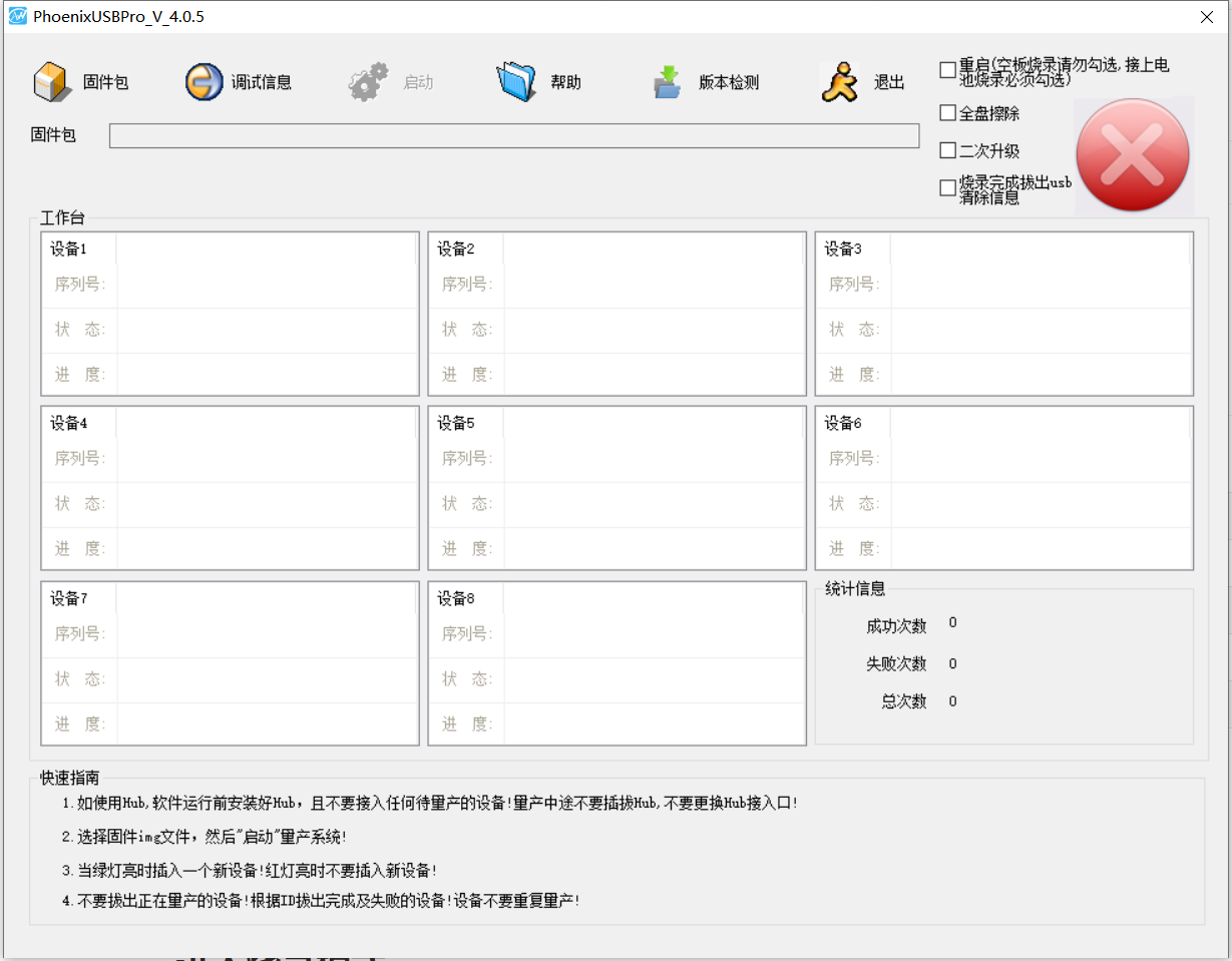

PhoenixUSBpro界面
PhoenixSuit使用简介
下面主要介绍用PhoenixSuit烧写的方法,LiveSuit和PhoenixUSBpro烧写的方法类似。

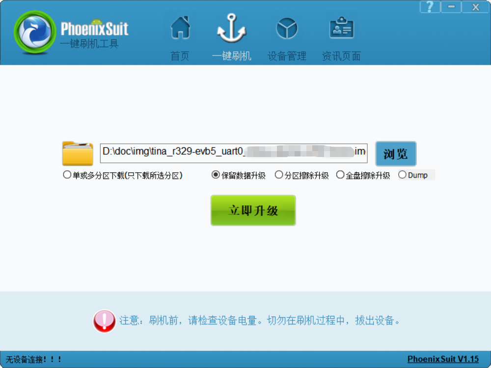

(1)打开PhoenixSuit,当设备上电启动并插入USB与PC相连的时,PhoenixSuit会提示识别到设备;
(2)点击 一键刷机-浏览选择要烧写的固件;
(5)烧写成功,设备重启。

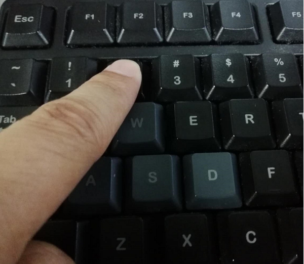

异常设备的烧写
按住PC键盘的“2”键
input2

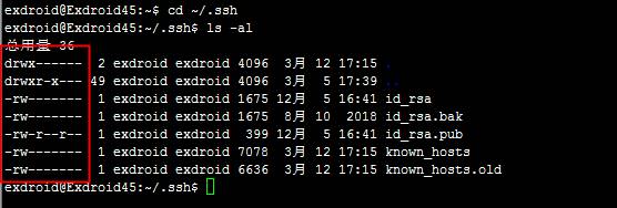

问题4. 如果公钥添加不成功,请按照以下步骤进行排查 (1)查看 .ssh 目录及其秘钥文件的权限是否设置正确。
cd ~/.ssh
ls -l
看到的权限设置应如下图所示:

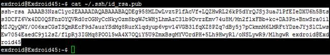

(2)确保通过一号通上传公钥的时候没有引入特殊字符,有些编辑器在打开 id_rsa.pub 的时候会自动引入换行符,建议通过 cat 命令将 id_rsa.pub 打印到屏幕后再邮件复制。
cat ~/.ssh/id_rsa.pub
