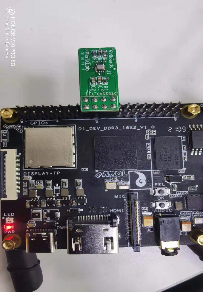

- 适配多款传感器,包括:倾斜模块sw-520 d、循迹避障模块TCRT5000、光照强度传感器BH1750FVI----i2c、大气压强传感器BMP280等。传感器套件可在PerfXLab官方淘宝店上购买到。

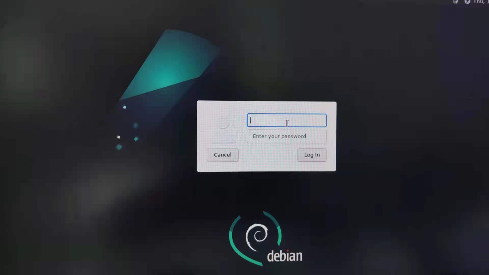

4.通电1分钟左右系统启动完成进入登录界面,在此过程中,LED灯会亮蓝灯,5秒后熄灭。
5.系统账户和密码:
账号:root
密码:rvboards

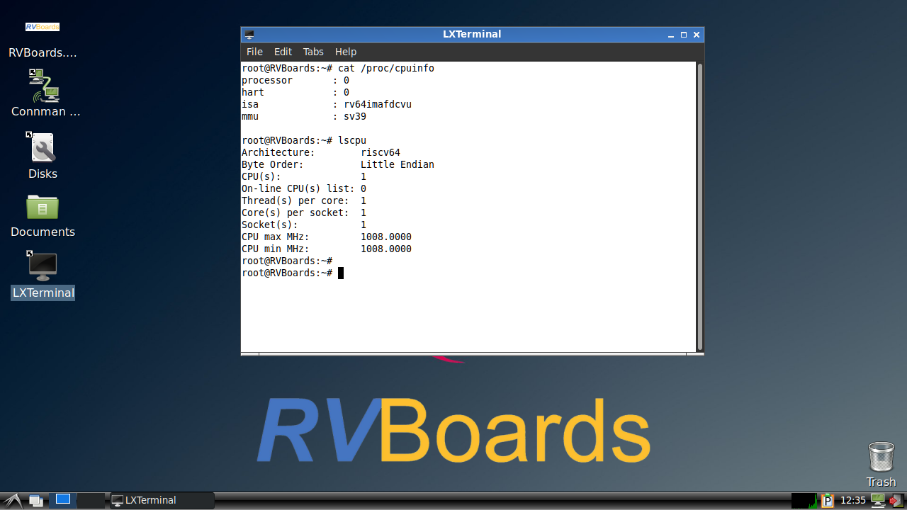

6.终端
双击桌面第五个图标LXTerminal;

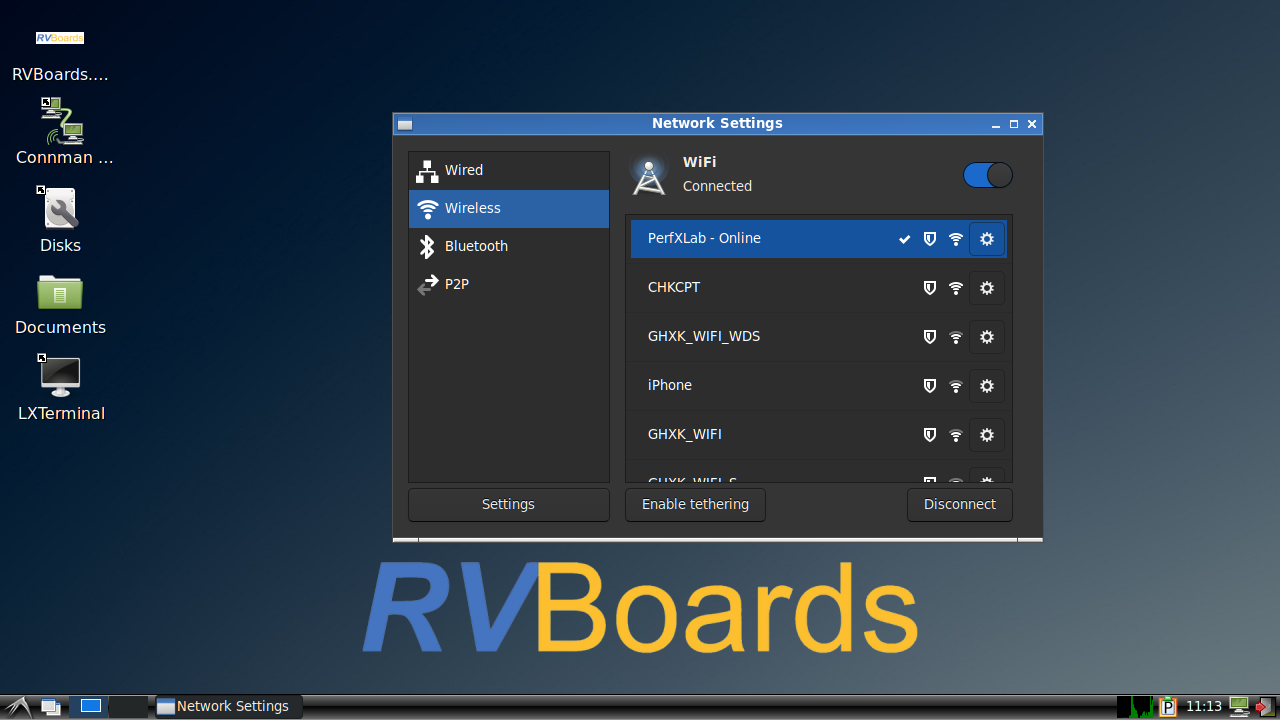

7.wifi配置
双击桌面第二个图标connman setting:

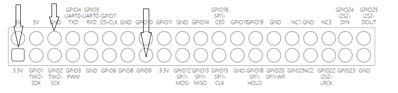

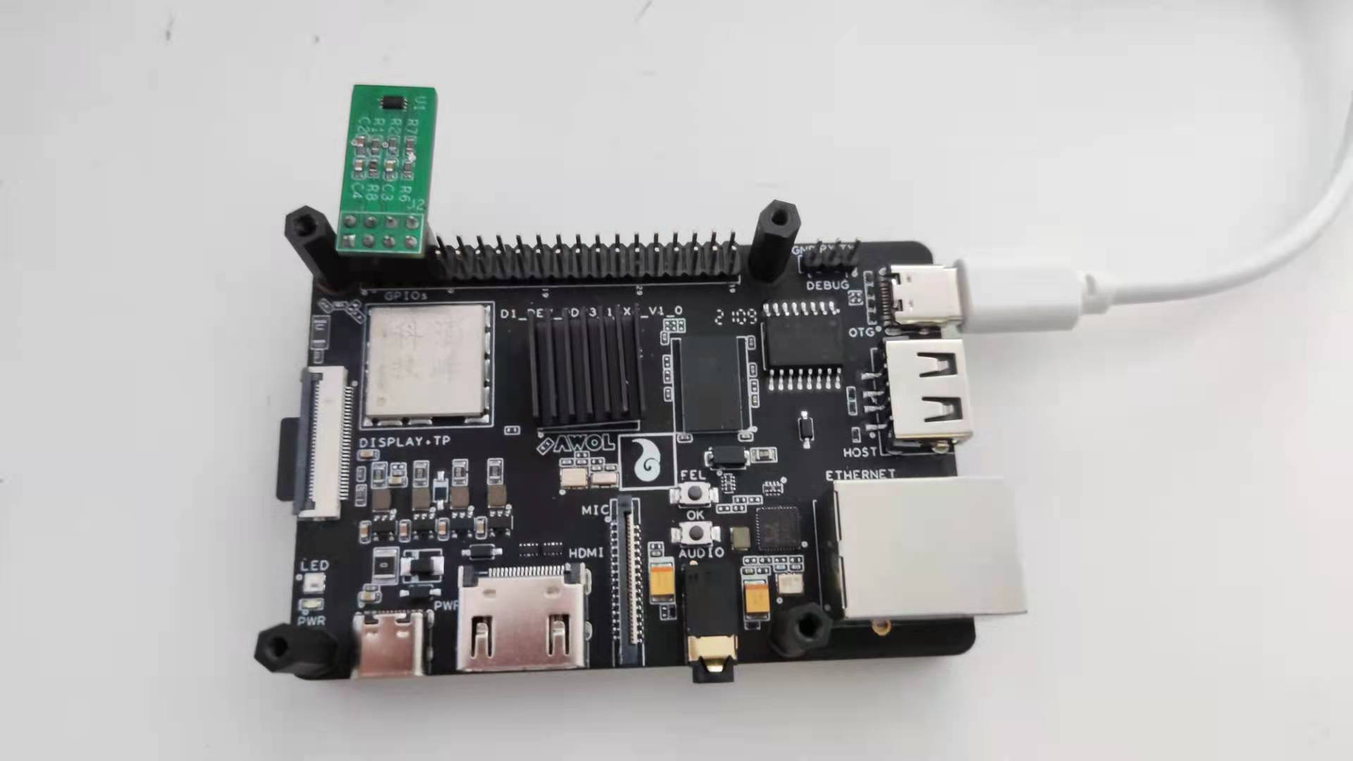

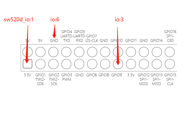

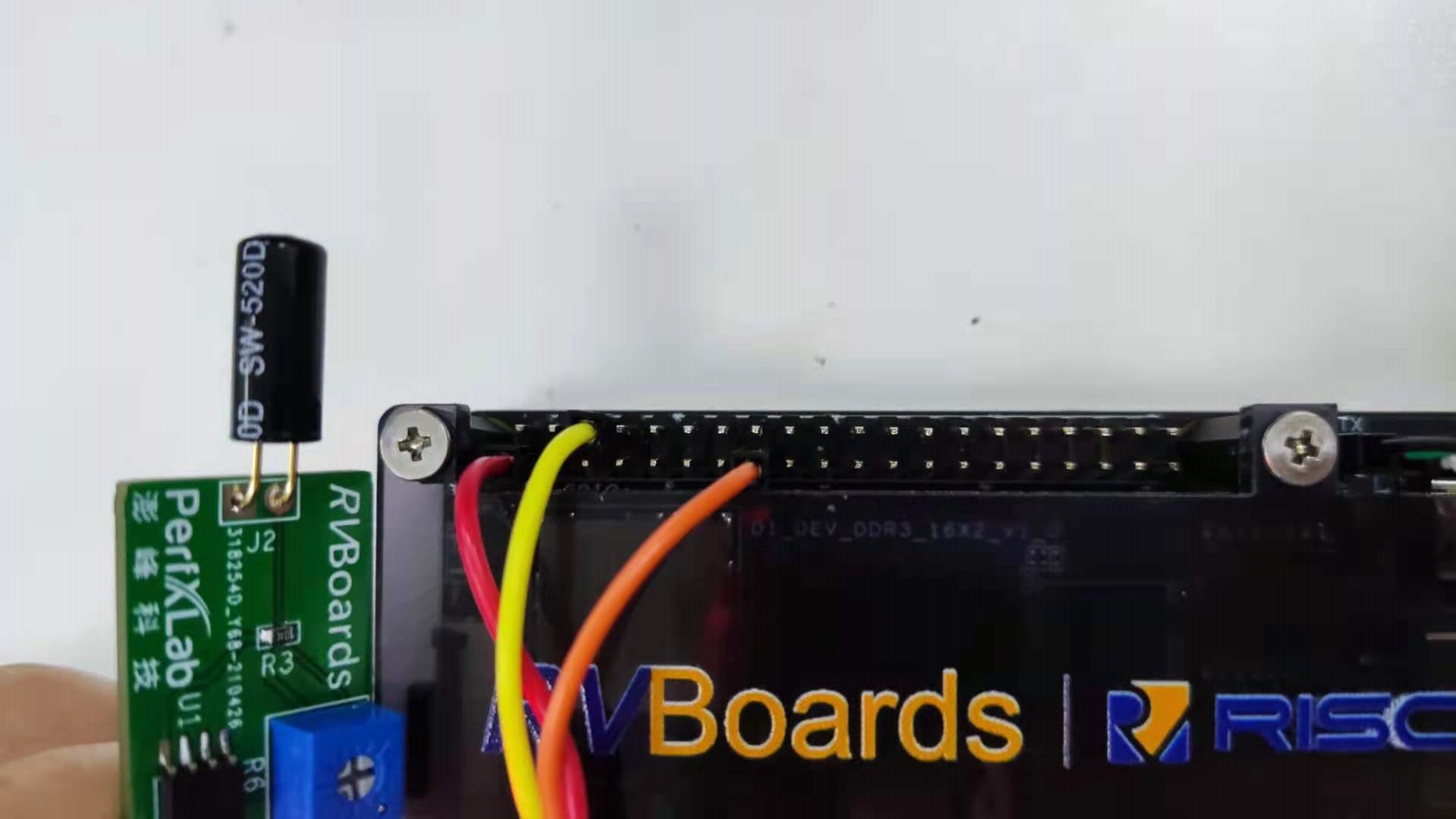

倾斜模块sw-520 d
模块代码地址:rvboards/D1-H_demo: The demo projects for Allwinner D1-H SBC (github.com)

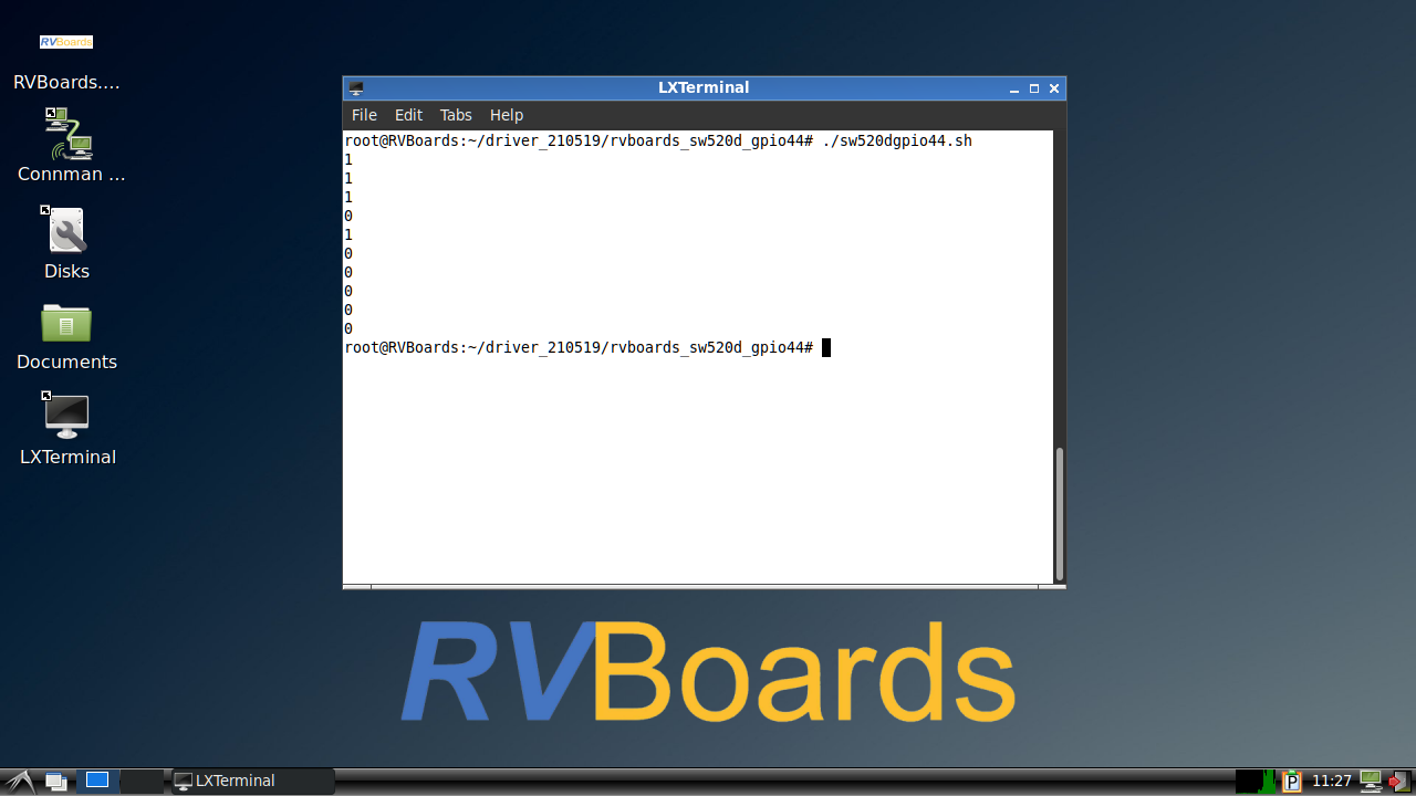

代码运行方法(需要sudo权限):
sudo ./sw520dgpio44.sh

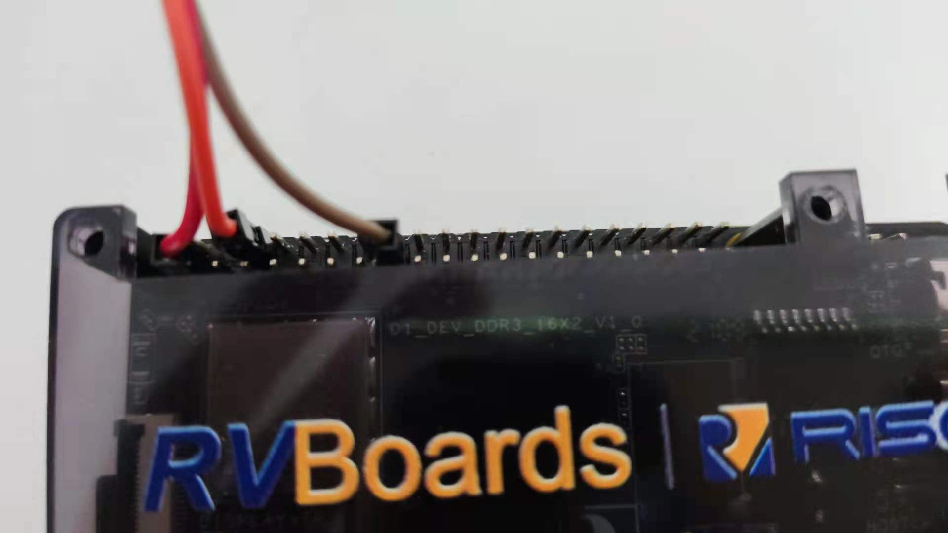

需要使用杜邦线连接模块;
连接实物图如下图所示,具体请查看原理图:

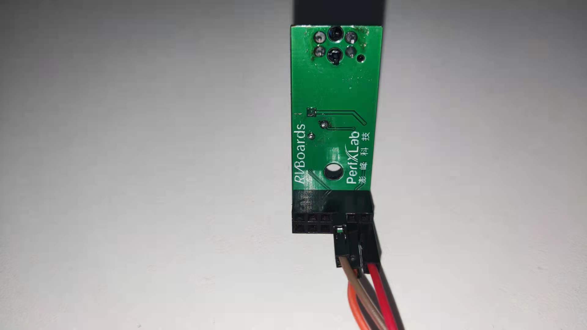

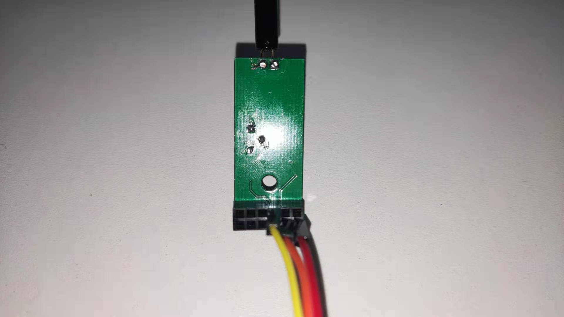

循迹避障模块TCRT5000
代码运行方法(需要sudo权限):
sudo ./tcrt5000gpio44.sh
- 需要使用杜邦线连接模块,具体请查看原理图:

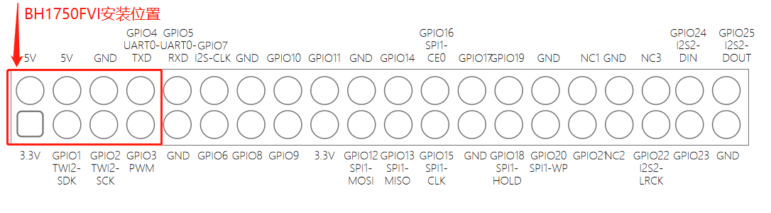

- 光照强度传感器模块连接图如下,具体请查看原理图。

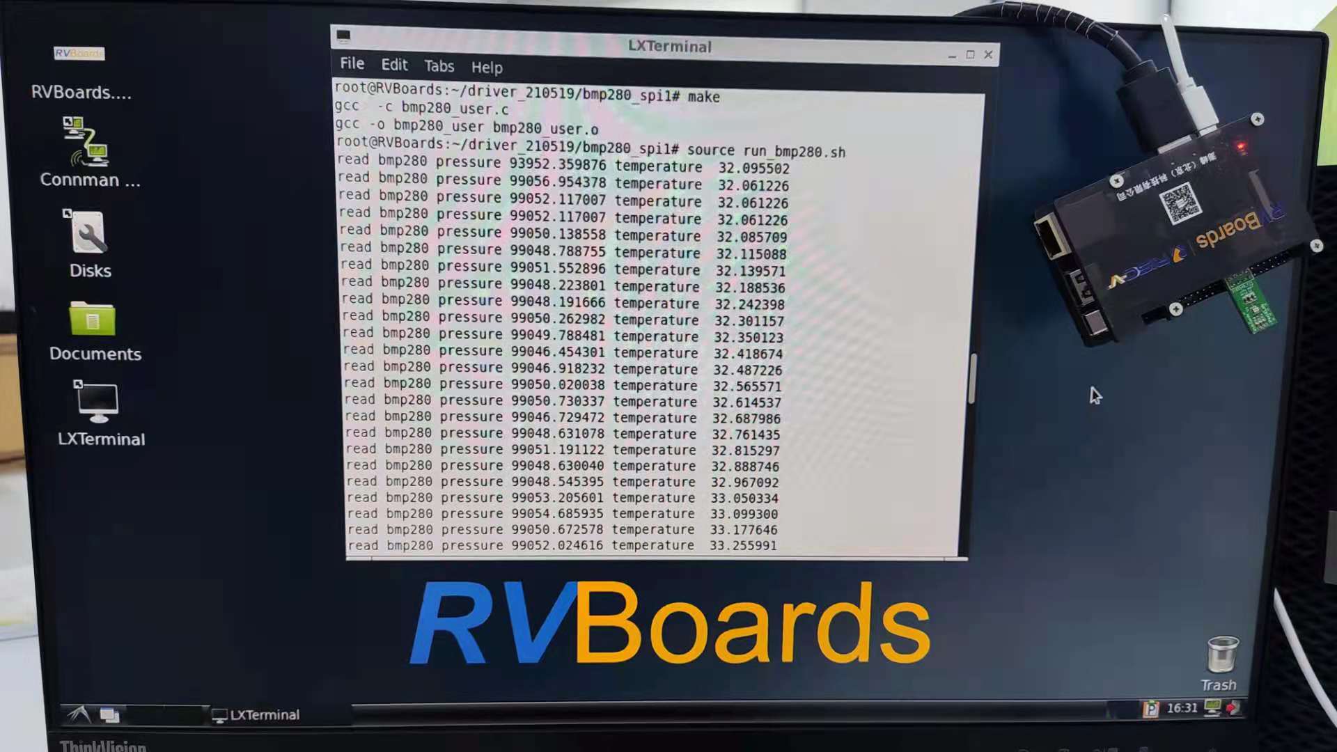

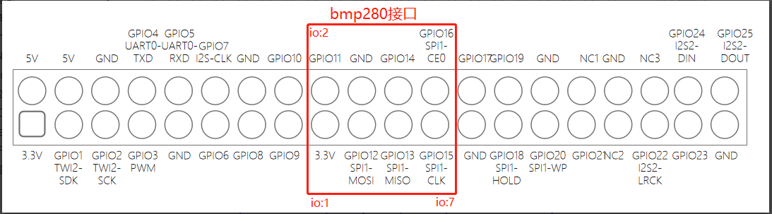

大气压强传感器BMP280
make
./runtest.sh
- 大气压强传感器BMP280模块连接图如下,具体请查看原理图:

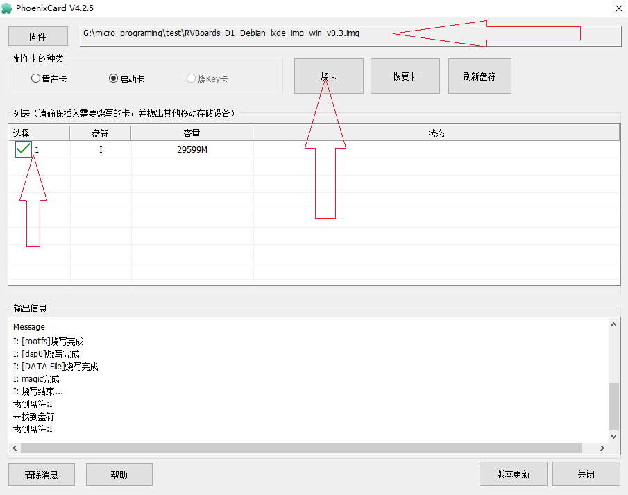

软件部分:AW PhoenixCard 硬件部分:SD卡,推荐使用32GB
- PhoenixCard软件安装(需要环境windows)
点击PhoenixCard.exe进行制卡软件安装;
- 烧录镜像

RVBoards_D1-H_Debian_lxde_img_linux_v0.3.gz或者RVBoards_D1-H_Debian_consose_img_linux_v0.3.gz
- 需要的系统环境
Linux(Ubuntu或者Debian)
- 需要的工具
dd
- 烧写命令
sudo gzip -dc RVBoards_D1_Debian_lxde_img_linux_v0.3.gz | sudo dd of=/dev/sdc
or
sudo gzip -dc RVBoards_D1_Debian_consose_img_linux_v0.3.gz | sudo dd of=/dev/sdc
