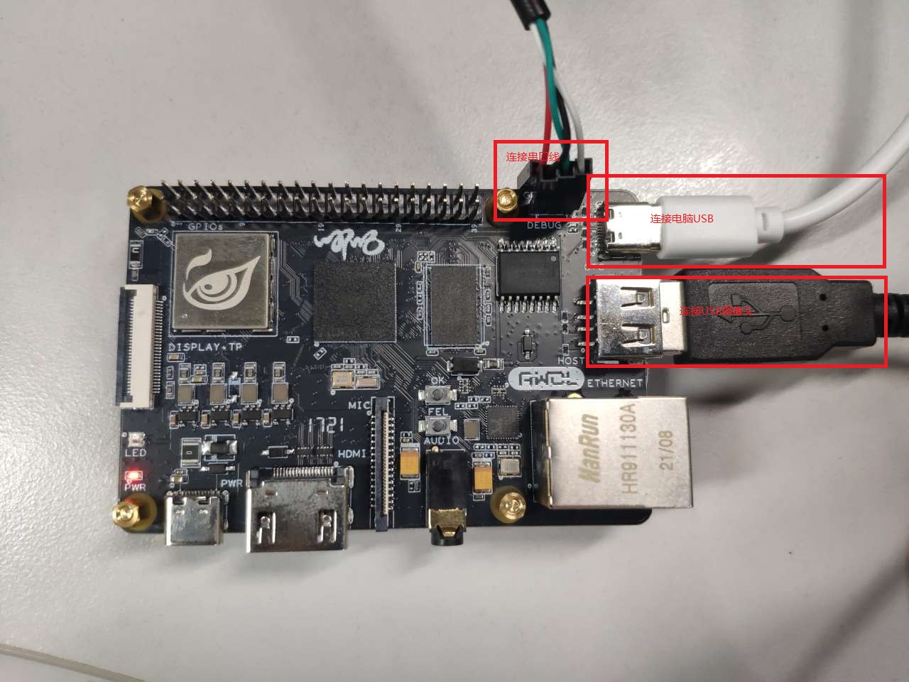

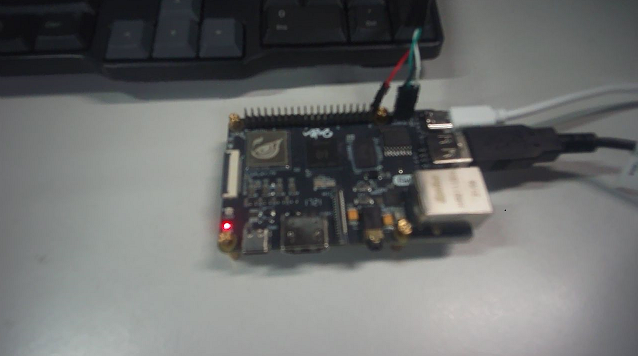

主要连接串口调试,USB连接电脑可以用来传输数据和供电,USB摄像头连接到开发板的USB接口。
IMG_20210716_101433

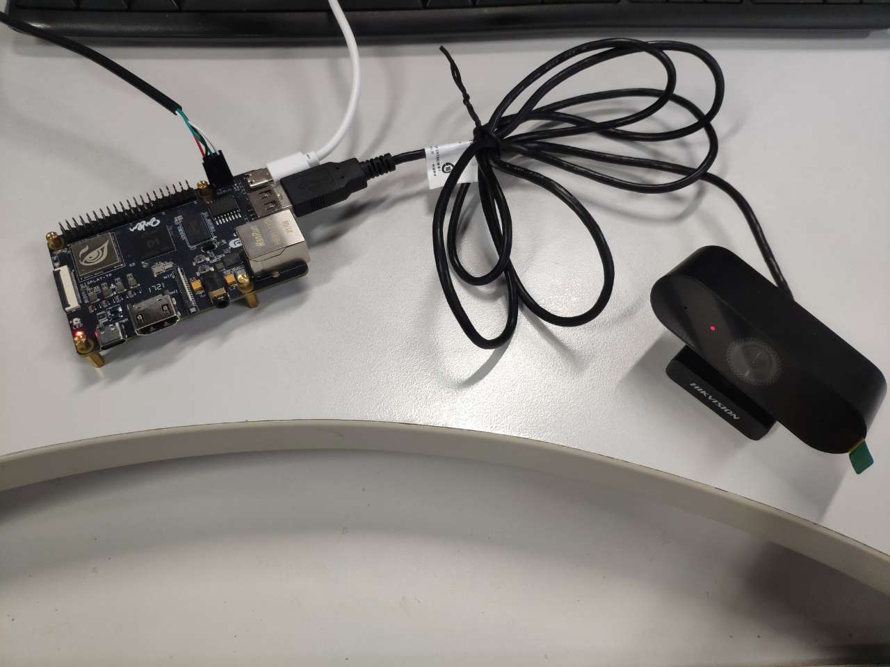

连接好的系统就是下图的样子:
IMG_20210716_101433

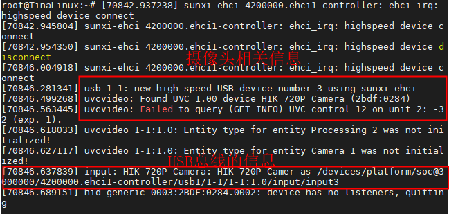

如果此时你的开发板是开机的话,终端会打印USB摄像头连接的Log。如下图:
A8986C52-B9A5-4277-BA34-F57B50BF8601
从图中可以看到,摄像头为 HIK 720P 的摄像头,同时摄像头挂在 USB1总线、为 input3 设备。
此时我们查看/dev外设目录,可以发现有/dev/video0和 /dev/video1设备,video1 为 video0的映射。
226F4615-D579-4909-98C6-D4501BF3AC48

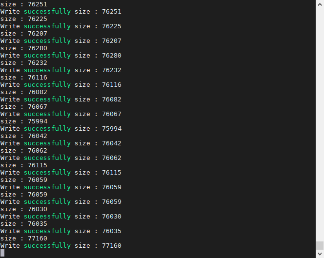

运行截图:
62287F93-8BAC-45b8-8567-4943A2BC4CDC
此时程序会打印保存成功的Log。我们使用Ctrl+C终止程序运行后,可在当前文件夹看到有1.jpeg图片生成,我们将他拿出来查看。
