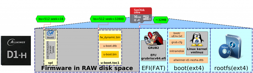

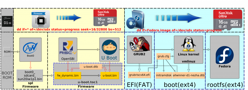

固件构建顺序
SPL(Boot0)
`boot0 或者 SPL (二级程序加载器) 是 BootROM 之后的第一个被执行的程序, 负责初始化内存控制器和加载下一级固件(来自于固态存储,闪存或者SD卡)。
使用可直接使用 Smaeul的SPL,也可以使用 Tekkaman 的fork

创建 u-boot.toc1
  • 下面需要使用的配置文件 toc1.cfg 如下:
[opensbi]
file = fw_dynamic.bin
addr = 0x40000000
[dtb]
file = u-boot.dtb
addr = 0x44000000
[u-boot]
file = u-boot.bin
addr = 0x4a000000
  • 构建命令:
首先拷贝配置文件和opensbi,连同本目录中的u-boot.dtb以及u-boot.bin一起生成 u-boot.toc1。
pushd u-boot
cp ${PATH_TO_TOC1_CFG}/toc1.cfg ${PATH_TO_OPENSBI}/fw_dynamic.bin .
tools/mkimage -T sunxi_toc1 -d toc1.cfg  u-boot.toc1
popd
导入 u-boot.toc1 到 SD 卡中
pushd u-boot
sudo dd if=u-boot.toc1 of=/dev/sdX bs=512 seek=32800
GRUB for RISC-V
请仓库这个页面来编译GRUB2 for RISCV: Architectures/RISC-V/GRUB2
你可以通过上面的页面编译出一个 grubriscv64.efi 。然后将其放入SD卡EFI分区中的EFI/目录。.
image-20210517164350502
一些位于boot分区中范例文件:
/boot/uEnv.txt 目的在于让u-boot自动执行加载GRUB2并跳入执行的步骤。
bootcmd=load mmc 0:2 0x58000000 /EFI/fedora/grubriscv64.efi; bootefi 0x58000000
