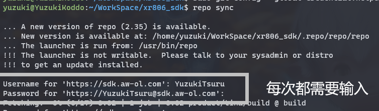

配置保存身份认证
新版本 git 默认加强了安全性,身份认证不会保存,导致拉取 repo 需要多次输入密码,可以用下列命令配置:
git config --global credential.helper store
