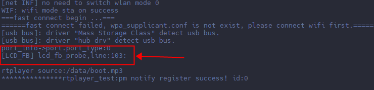

并且可以在 LOG 中看到 [LCD_FB] lcd_fb_probe,line:103:
image-20231031164758703
