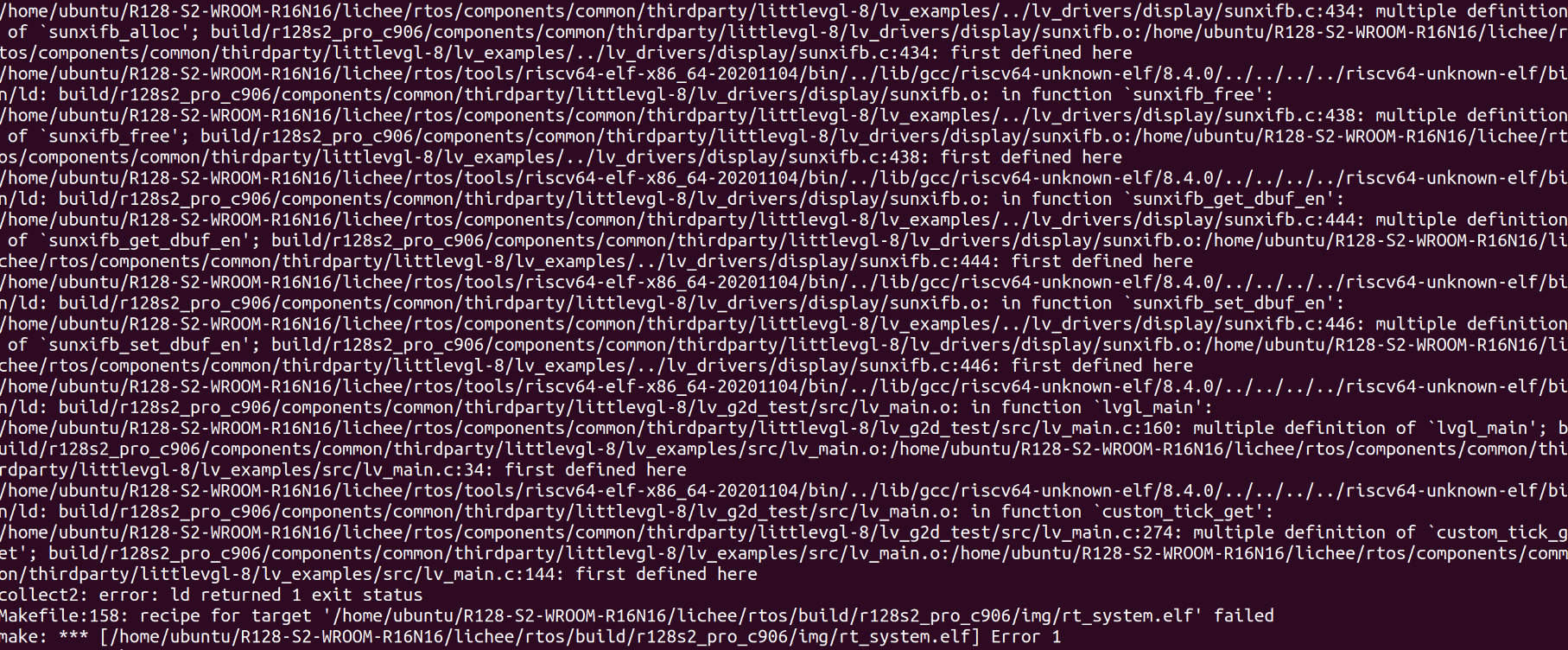

注意,lv_examples 与 lv_g2d_test 不能同时勾选,否则会报错重复定义错误。
错误如下:
