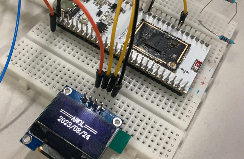

本次使用的是四针的IIC 模块,如下图:
image-20230824100826958
引脚配置如下
R128 DevkitOLED
PA23SCL
PA24SDA
GNDGND
3V3VCC

编写主程序
打开你喜欢的编辑器,修改文件:lichee/rtos/projects/r128s2/module_c906/src/main.c
image-20230803112142315
OLED_Init();
OLED_ShowString(12, 16, "====AWOL====", 16, 1);
OLED_ShowString(20, 32, "2023/08/24", 16, 1);
OLED_Refresh();
初始化 OLED,然后显示字符串。
image-20230824103012542
结果
驱动了 OLED 屏
image-20230824103128313
