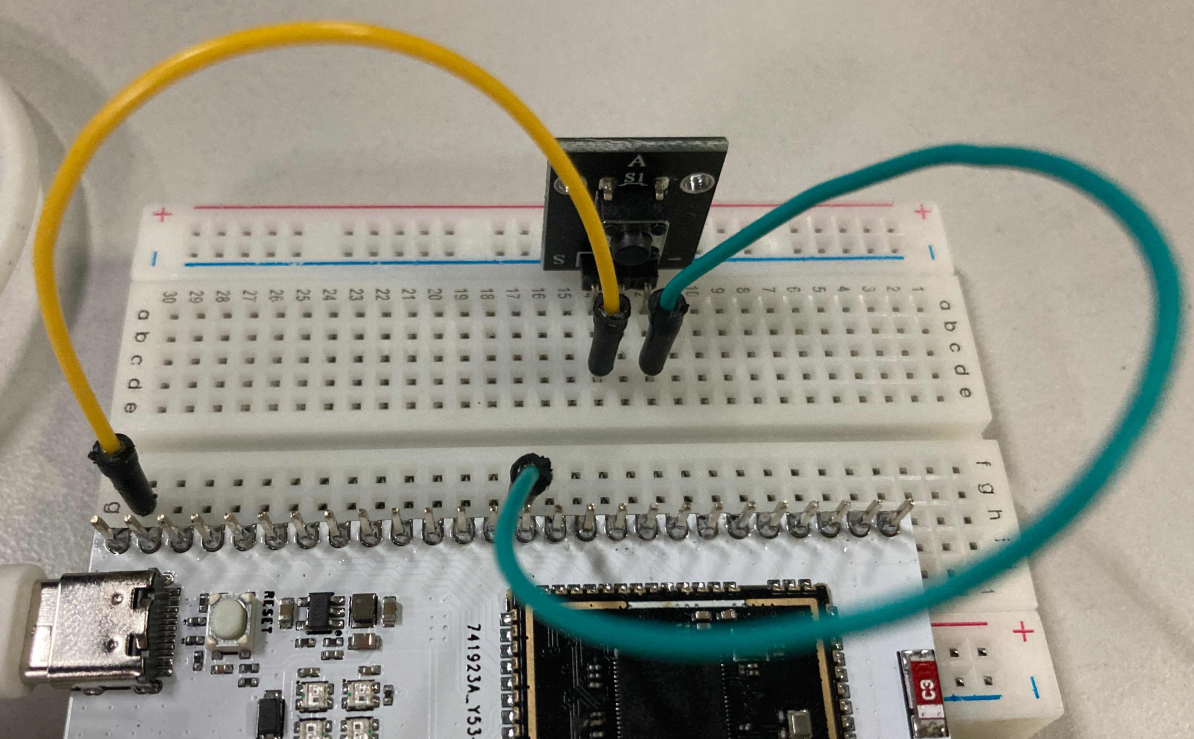

首先我们搭建电路,如下:
| 引脚 | 按键 |
| PA25 | 按键1脚 |
| GND | 按键3脚 |

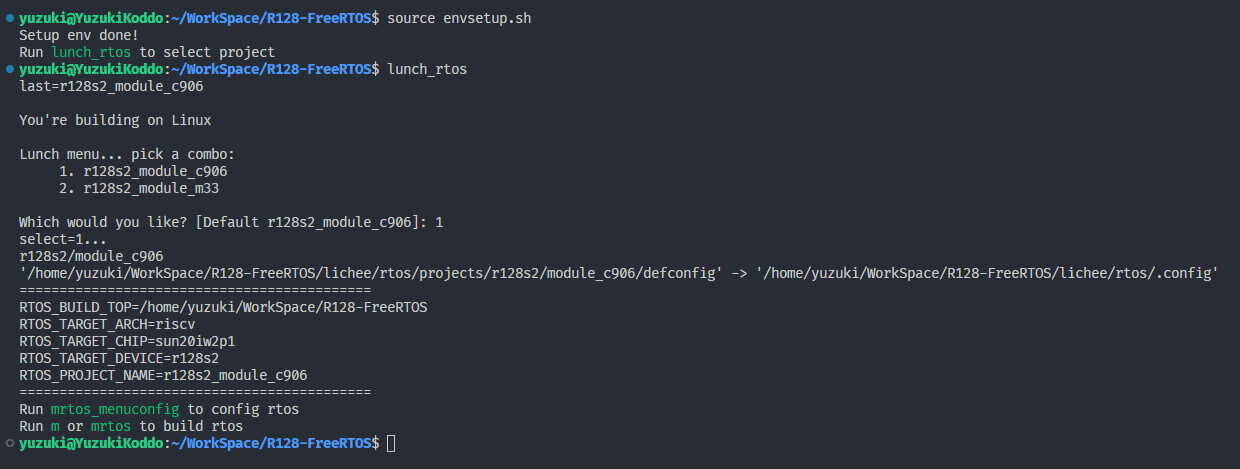

载入方案
我们使用的开发板是 R128-Devkit,需要开发 C906 核心的应用程序,所以载入方案选择r128s2_module_c906
$ source envsetup.sh
$ lunch_rtos 1

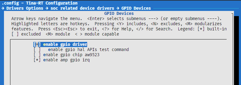

勾选 GPIO 驱动
mrtos_menuconfig 找到下列驱动
Drivers Options --->
GPIO devices --->
[*] enable GPIO driver
[*] enbale GPIO hal APIs Test command

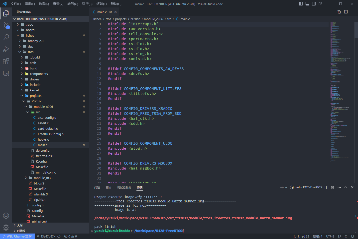

编写程序
打开你喜欢的编辑器,修改文件:lichee/rtos/projects/r128s2/module_c906/src/main.c

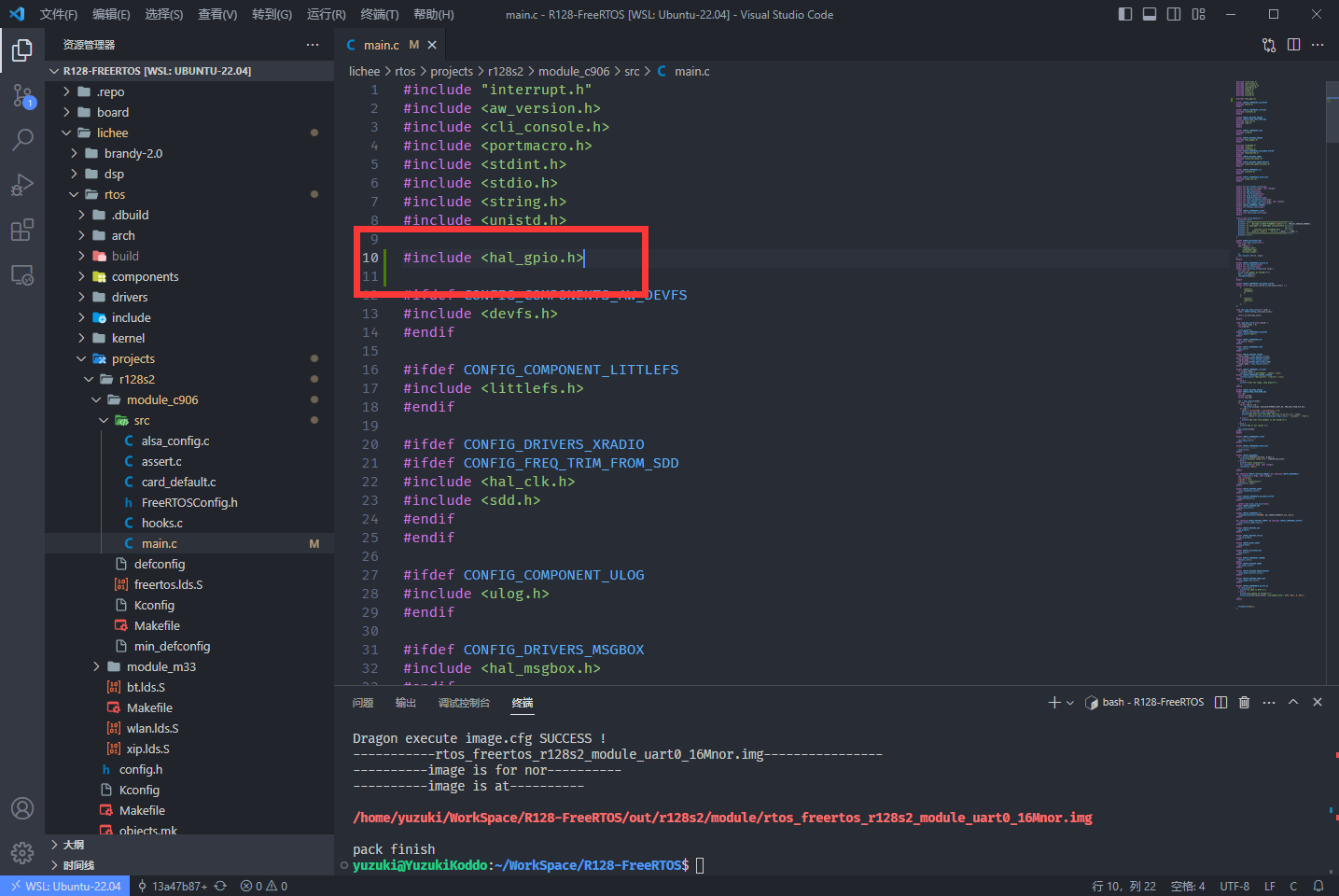

引入头文件
#include <hal_gpio.h>

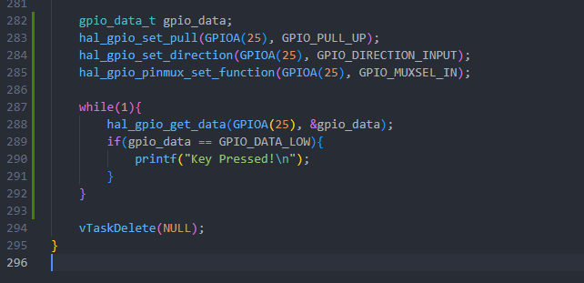

完整的配置 GPIO
gpio_data_t gpio_data;
hal_gpio_set_pull(GPIOA(25), GPIO_PULL_UP);
hal_gpio_set_direction(GPIOA(25), GPIO_DIRECTION_INPUT);
hal_gpio_pinmux_set_function(GPIOA(25), GPIO_MUXSEL_IN);
while(1){
hal_gpio_get_data(GPIOA(25), &gpio_data);
if(gpio_data == GPIO_DATA_LOW){
printf("Key Pressed!\n");

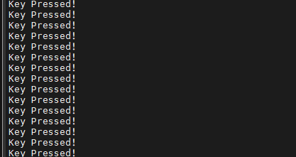

结果
按下按键,串口会输出 Key Pressed!
