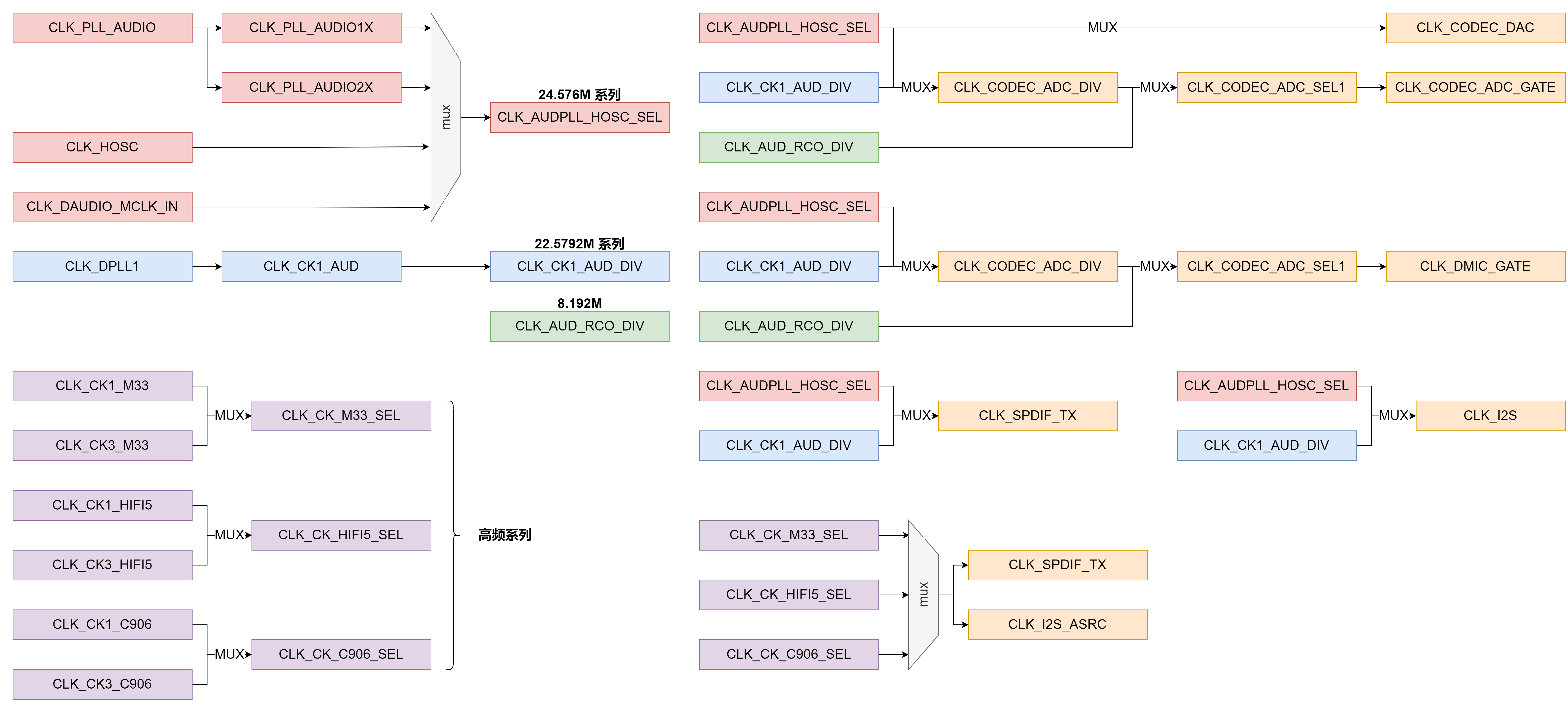

音频时钟树
R128 音频模块时钟源有4 个系列,分别为24.576MHz、22.5792MHz、8.192MHz 以及高频时钟。
  • 24.576MHz、22.5792MHz 用于 Audiocodec、I2S/PCM 的播放和录音,S/PDIF 的播放,DMIC 的录音;
  • 8.192MHz 用于系统休眠时供 Audiocodec、DMIC 录音,以及 mad 模块;
  • 高频时钟用于 S/PDIF 的录音,以及 I2S/PCM 的 ASRC 模块;
时钟树如下图所示:
image-20230318124124019
