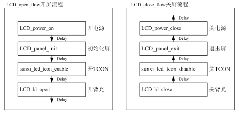

开关屏流程即屏上下电流程,屏手册或者 driver IC 手册中里面的 Power on Sequence 和 Power off Sequence。用于开关屏的操作流程如下图所示
- 其中,
LCD_open_flow
和LCD_close_flow
称为开关屏流程函数。方框中的函数,如LCD_power_on
,称为开关屏步骤函数。 - 不需要进行初始化操作的 LCD 屏,例如部分 RGB 屏等,
LCD_panel_init
及LCD_panel_exit
这些函数可以为空。
LCD_open_flow
LCD_open_flow 函数只会在系统初始化的时候调用一次,执行每个 LCD_OPEN_FUNC 即是把对应的开屏步骤函数进行注册,先注册先执行,但并没有立刻执行该开屏步骤函数。
函数原型:
static __s32 LCD_open_flow(__u32 sel)
函数常用内容为:
LCD_OPEN_FUNC(sel, LCD_power_on,10);
LCD_OPEN_FUNC(sel, LCD_panel_init, 50);
LCD_OPEN_FUNC(sel, sunxi_lcd_tcon_enable, 100);
如上,调用四次 LCD_OPEN_FUNC 注册了四个回调函数,对应了四个开屏流程, 先注册先执行。实际上注册多少个函数是用户自己的自由,只要合理即可。
- LCD_power_on 即打开 LCD 电源,再延迟 10ms;这个步骤一般用于打开 LCD 相关电源和相关管脚比如复位脚。这里一般是使用电源控制函数说明和管脚控制函数说明进行操作。
- LCD_panel_init 即初始化屏,再延迟 50ms;不需要初始化的屏,可省掉此步骤,这个函数一般用于发送初始化命令给屏进行屏初始化。如果是 I8080 屏用I8080 接口函数说明,如果是其它情况比如 i2c 或者 spi 可以看使用 iic/spi 串行接口初始化,也可以用 GPIO 来进行模拟。
- sunxi_lcd_tcon_enable 打开 TCON,再延迟 100ms;这一步是固定的,表示开始发送图像信号。
- LCD_bl_open 打开背光,再延迟 0ms。前面三步搞定之后才开背光,这样不会看到闪烁。这里一般使用的函数请看背光控制函数说明。
LCD_OPEN_FUNC
注册开屏步骤函数到开屏流程中,记住这里是注册不是执行!
函数原型:
void LCD_OPEN_FUNC(__u32 sel, LCD_FUNC func, __u32 delay)
参数说明:
func
是一个函数指针,其类型是:void (*LCD_FUNC) (__u32 sel)
,用户自己定义的函数必须也要用统一的形式。比如:
void user_defined_func(__u32 sel)
// do something
delay
是执行该步骤后,再延迟的时间,时间单位是毫秒。
LCD_OPEN_FUNC 的第二个参数是前后两个步骤的延时长度,单位 ms,注意这里的数值请按照屏手册规定去填,乱填可能导致屏初始化异常或者开关屏时间过长,影响用户体验。
LCD_close_flow
与 LCD_open_flow
对应的是 LCD_close_flow
,它用于注册关屏函数。使用 LCD_CLOSE_FUNC
进行函数注册,先注册先执行。这里只是注册回调函数,不是立刻执行。
static s32 LCD_close_flow(u32 sel)
/* close lcd backlight, and delay 0ms */
LCD_CLOSE_FUNC(sel, LCD_bl_close, 0);
/* close lcd controller, and delay 0ms */
LCD_CLOSE_FUNC(sel, sunxi_lcd_tcon_disable, 50);
/* open lcd power, than delay 200ms */
LCD_CLOSE_FUNC(sel, LCD_panel_exit, 100);
/* close lcd power, and delay 500ms */
LCD_CLOSE_FUNC(sel, LCD_power_off, 0);
- 先关闭背光,这样整个关屏过程,用户不会看到闪烁的过程;
- 关闭 TCON(即停止发送数据)再延迟 50ms;
- 执行关屏代码,再延迟 200ms;(不需要初始化的屏,可省掉此步骤)
- 最后关闭电源,再延迟 0ms。

总结过往经验,绝大部分屏显异常都是由于上下电时序和 timing 不合理导致。

- 复位脚没有复位。如果有复位脚,请确保硬件连接正确,确保复位脚的复位操作有放到屏驱动中。
- sys_config.fex 中 lcd0 有严重错误。第一个是 lcd 的 timing 搞错了,请严格按照屏手册中的提示来写。参考屏时序参数说明。第二个就是,接口类型搞错,比如接的 DSI 屏,配置却写成LVDS 的。
- 屏的初始化命令不对。包括各个步骤先后顺序,延时等,这个时候请找屏厂确认初始化命令。

- 严格按照屏规定的上下电时序来对屏进行开关屏。许多极化残影现象并非长时间显示静止显示某个画面导致的,而是由于关机或者关屏时没有严格按照下电时序导致的,比如该关的电没关,或者延时不够。
