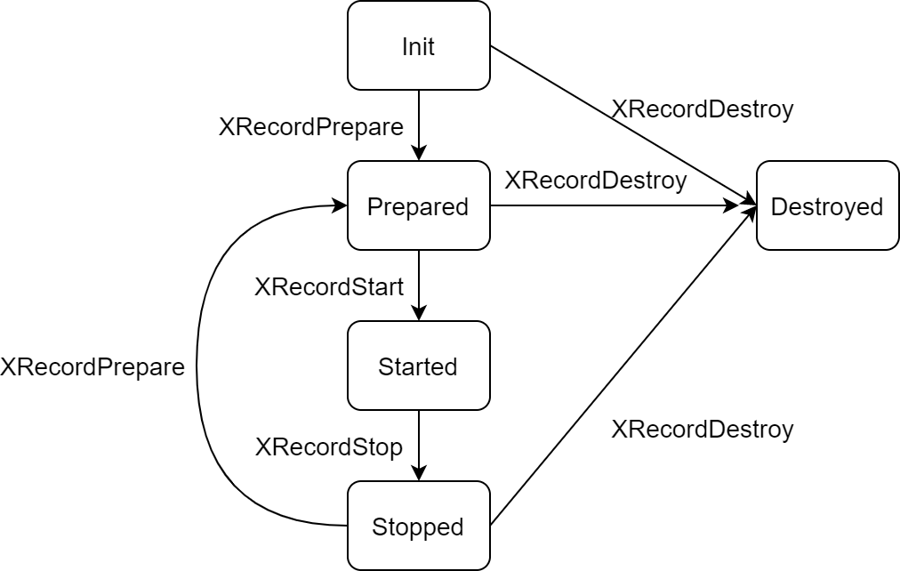

xrecorder 状态图
image-20230523085857243
这张状态转换图清晰地描述了 xrecorder 的各个状态,也列举了主要的方法的调用时序,每种方法只能在一些特定的状态下使用,否则会出错。
Init 状态
Idle 状态:当调用 XRecordCreate() 创建一个 xrecord 时,处于 idle 状态。
Prepared 状态
调用 XRecordPrepare() 函数并返回后,xrecorder 处于 Prepared 状态。在这个状态下说明所有的资源都已经就绪了,调用 XRecordStart() 函数就可以进行录制。
Started 状态
xrecorder prepare 完成后,调用 XRecordStart() 进行录制,当应用开始录制后,xrecorder 就处于 Started 状态,这表明 xrecorder 正在录制文件。
Stopped 状态
Started 状态下均可调用 XrecordStop() 停止 xrecorder,而处于 Stop 状态的 xrecorder 要想重新录制,需要通过 XRecorderPrepare() 回到先前的 Prepared 状态重新开始才可以。
Destroyed 状态
通过 XRecordDestroy() 的方法可以进入 Destroyed 状态,只要 xrecorder 不再被使用,就应当尽快将其 destroy 掉。
