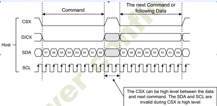

spi接口就是俗称的4线模式,这是因为发送数据时需要额外借助DC线来区分命令和数据,与sclkcssda共四线。
4line模式

首先,得先确定显示屏使用的是SPI接口,还是DBI接口,不同的接口,输入数据的解析方式是不一样的。
DBI接口的全称是 Display Bus Serial Interface ,在显示屏数据手册中,一般会说这是SPI接口,所以有人会误认为SPI屏可以使用 normal spi 去直接驱动。
阅读lcd_dbi_if部分的介绍可以知道,在3线模式时,发送命令前有1位A0用于指示当前发送的是数据,还是命令。而命令后面接着的数据就没有这个A0位了,代表SPI需要在9位和8位之间来回切换,而在读数据时,更是需要延时 dummy clock 才能读数据,normal spi 都很难,甚至无法实现。所以 normal spi 只能模拟4 线的DBI的写操作。
对于R128这类支持DBI接口的CPU,可以选择不去了解SPI。如果需要用到SPI去驱动显示屏,必须把显示屏设置成小端。
