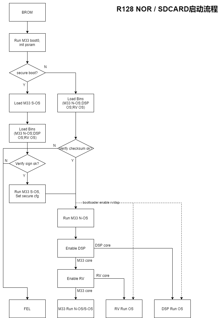

启动流程
R128 NOR/eMMC/SD Card 方案启动流程如下,其中 M33 为启动核:

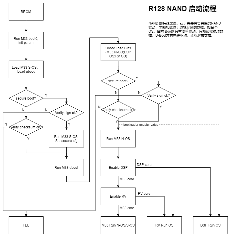

R128 NAND 方案启动流程如下,其中 M33 为启动核:

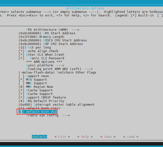

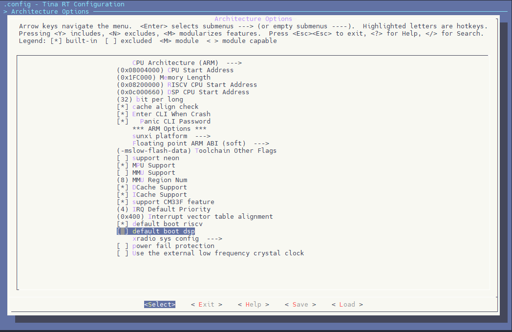

系统有三个不同的核心,分别是 M33,C906,HIFI5,其中M33是启动核心不可以关闭,另外两个核心都可以关闭。当不需要使用 C906 核心或者 HIFI5 DSP 核心的时候,可以将这两个核心关闭。方法如下:
关闭 HIFI5 核心
首先,选择好 M33 的方案,因为 HIFI5 是由 M33 来启动的。
source envsetup.sh
lunch_rtos r128s2_m33
直接取消勾选即可:
关闭 C906 核心
首先,选择好 M33 的方案,因为 C906 是由 M33 来启动的。
source envsetup.sh
直接取消勾选即可:

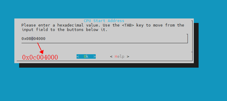

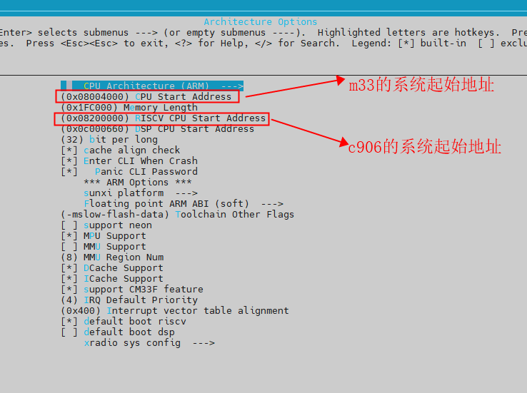

接着运行 mrtos_menuconfig 修改启动地址,所需要修改的配置如下图所示:
lspsram 地址空间为
0x8000000-0x87fffff,hspsram 地址空间为0xc000000-0xc7fffff。
这里将所需要的修改的核的地址,将8改成c即可。如修改 M33 的起始地址,将 0x08004000,修改成0x0c004000 即可,如下图。

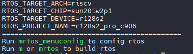

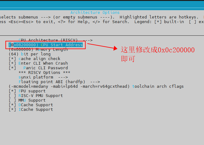

然后保存配置,重新编译 M33 方案。接下来修改 C906 的地址,选择 C906 的方案
source envsetup.sh
lunch_rtos r128s2_c906
然后保存配置,重新编译 C906 方案。

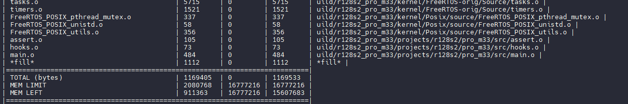

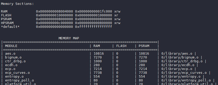

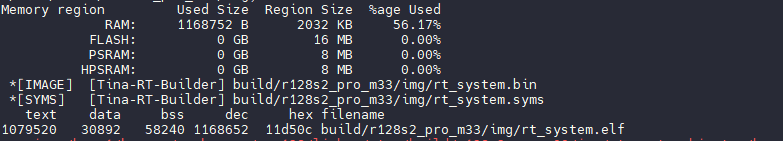

查看代码内存分布
可以在 SDK 中运行 kamp 命令查看代码的内存分布
可以在最后查看内存的总使用情况

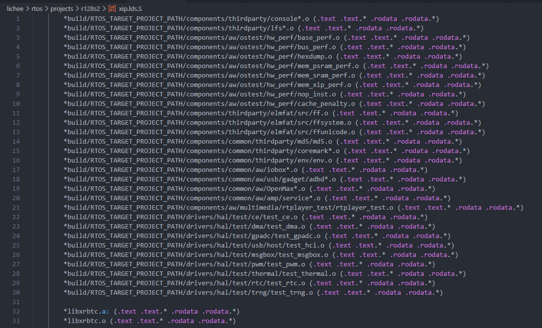

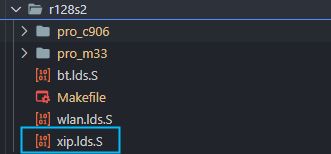

配置XIP
R128-S2 内置 NOR FLASH,可以将运行效率要求不高的代码保存在 XIP 段中,减少内存的占用。
配置 XIP 需要把对应的函数和库文件加入 xip.lds.S 中,具体语法请参照 ld 语法。

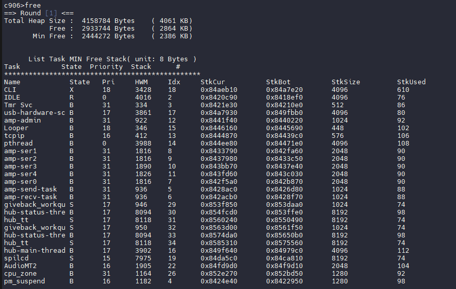

配置前内存分布情况
配置前进入 C906 核心运行 free 命令查看当前内存使用分布情况。

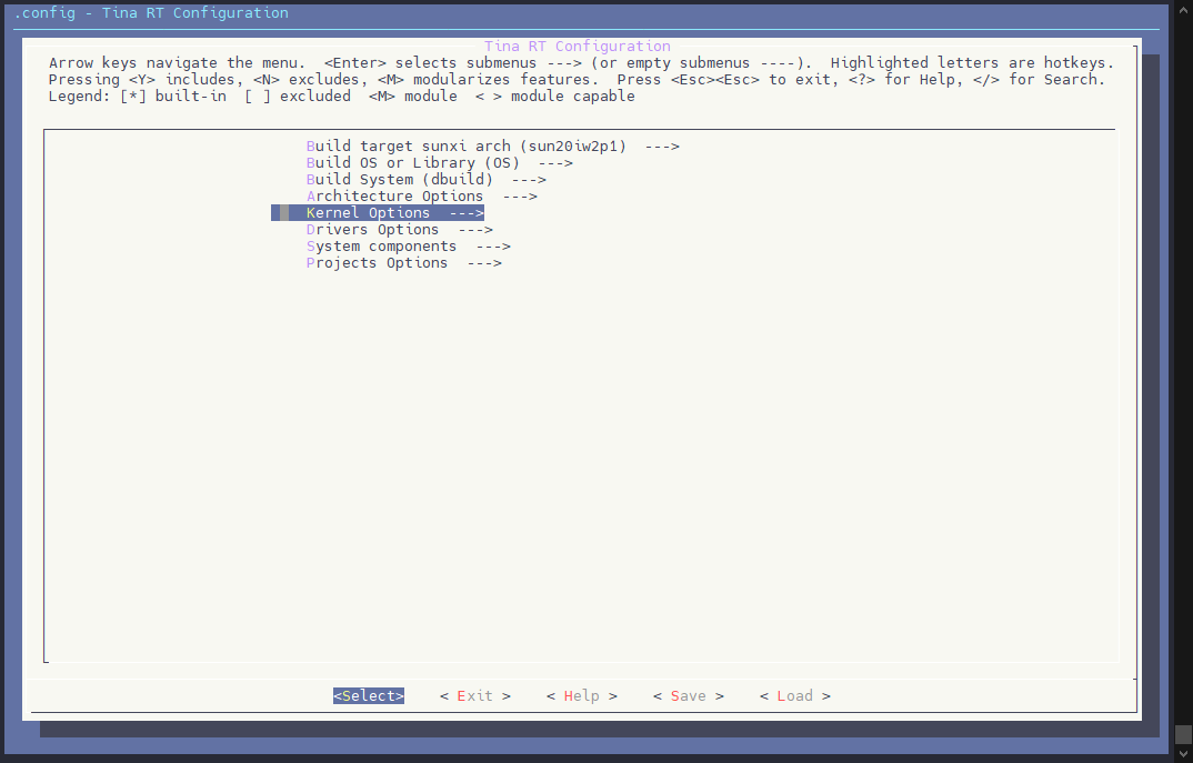

选择好 C906 的方案,运行配置界面
source envsetup.sh

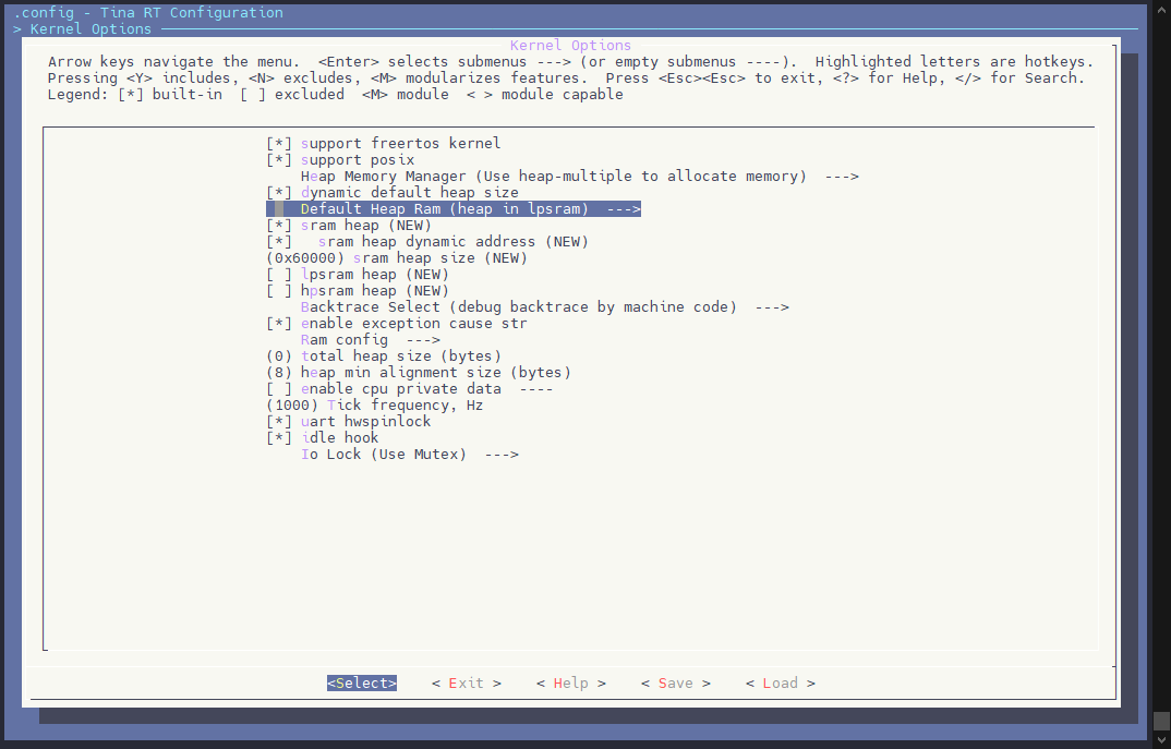

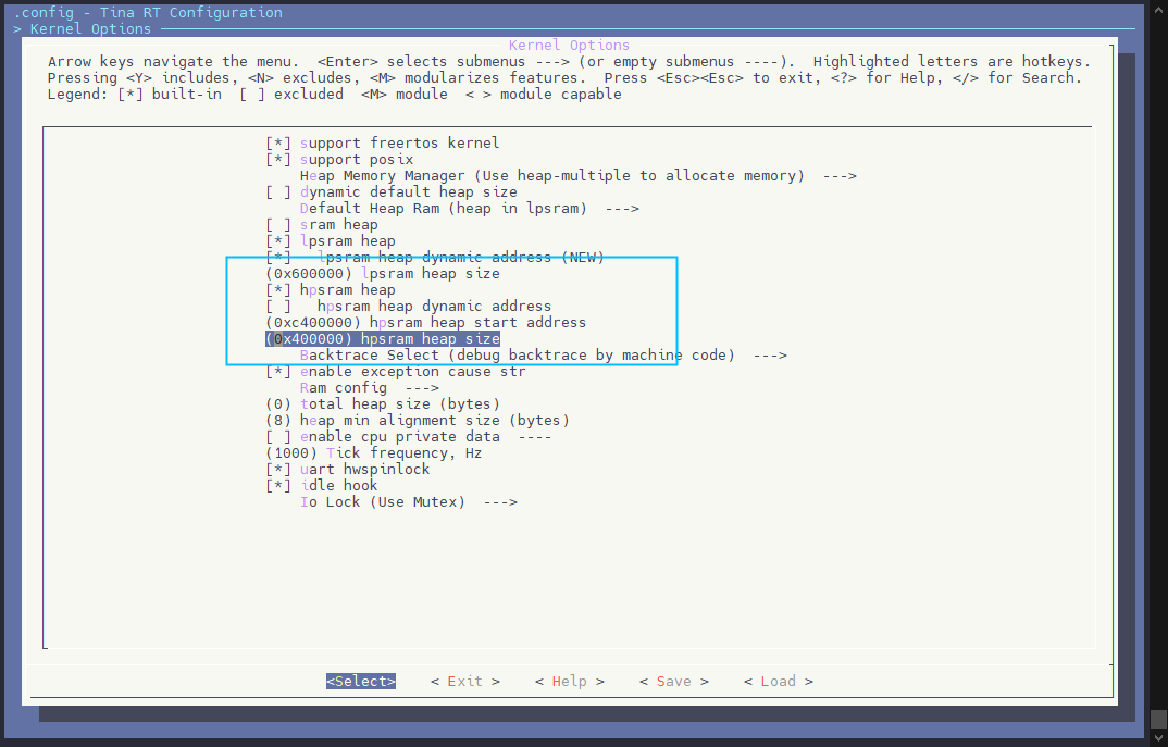

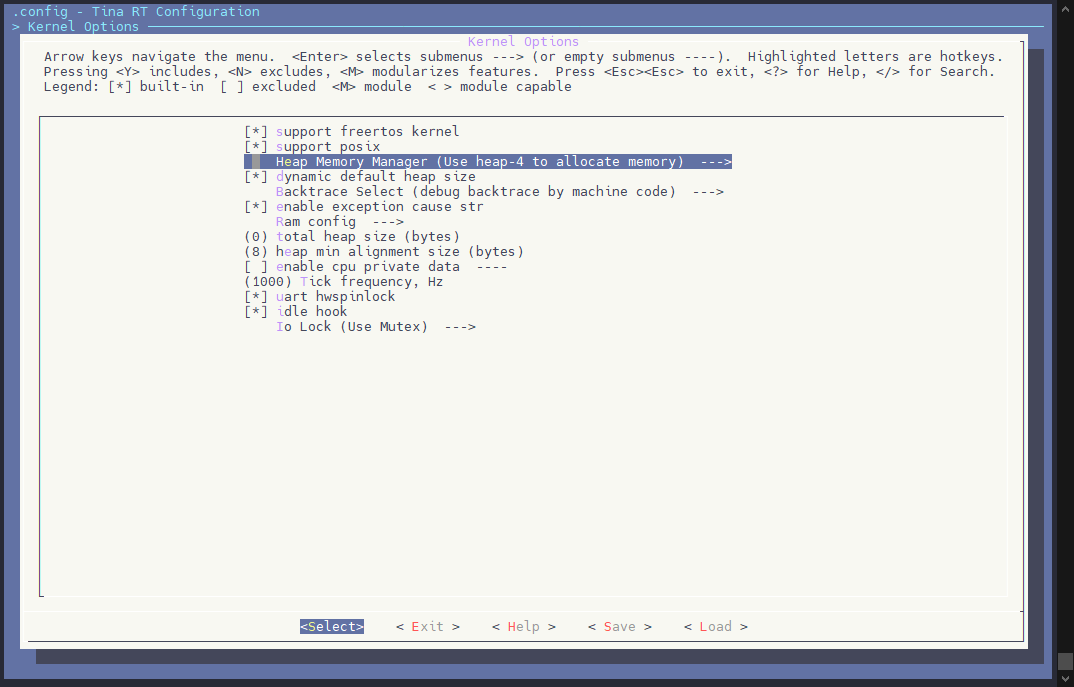

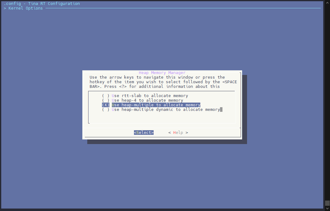

找到 Kernel Options
找到 Heap Memory Manager (Use heap-4 to allocate memory) --->
选中 Use heap-multiple to allocate memory

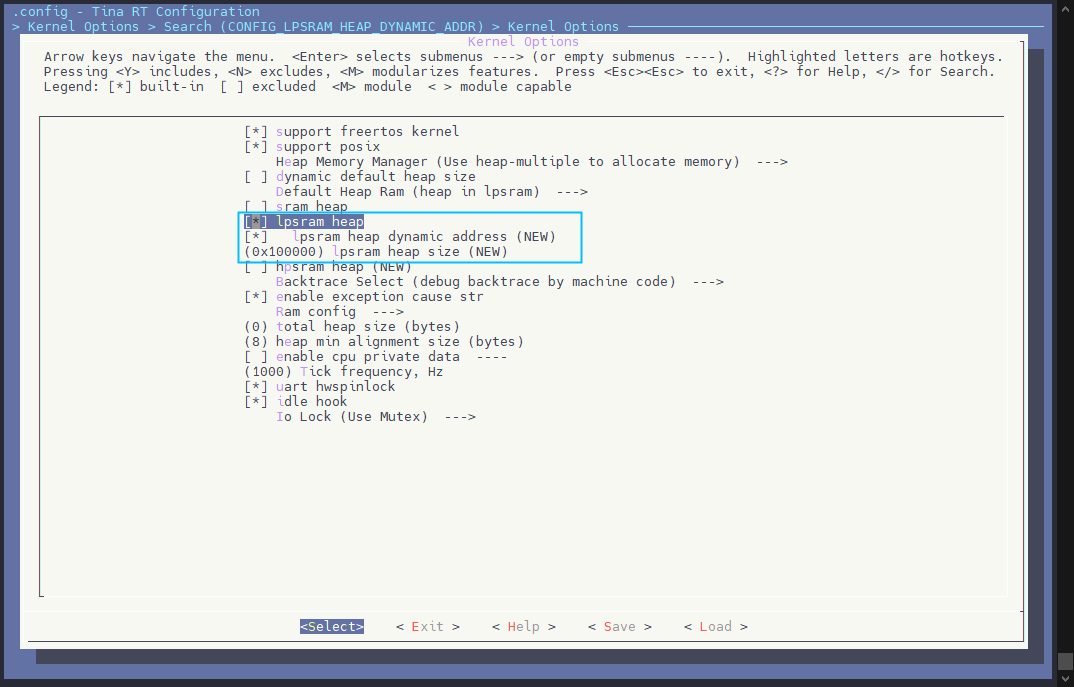

配置 Default Heap Ram 为 heap in lpsram 配置默认内存堆为 lpsram
勾选 lpsram heap 和 lpsram heap dynamic address,意思是 lpsram 的内存是动态分布的

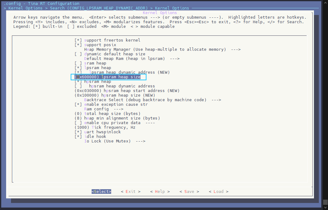

配置 lpsram heap size 的大小是0x600000,因为前面 2M 给 M33 使用,所以剩下 6M

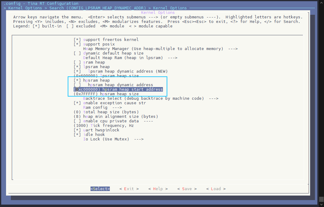

配置 hpsram heap 使能 HPSRAM,并配置 hpsram heap start address 为 0xc000000,hpsram heap size 为 0x7FFFFF 表示将 HPSRAM 全部分配给 C906 核心使用。
将 HPSRAM 部分分配给 C906 使用
如果 HPSRAM 需要运行 DSP,可以分配部分给 C906 使用,配置 hpsram heap start address为 0xc400000 ,0xc000000 是 HPSRAM 的开始地址,前面 4M 已经分配给 DSP 使用;并配置 hpsram heap size 为 0x400000 意思是可以用的 HPSRAM 大小是 4M。

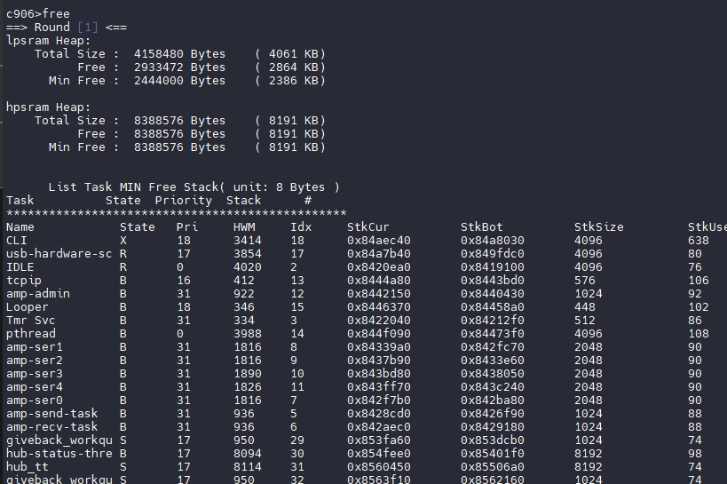

配置后的内存分布情况
编译打包烧录后,可以使用 free 命令查看配置后的内存分布情况。可以看到 HPSRAM 的8M内存全部分配给 C906 使用了,C906 一共可以用 4M LPSRAM + 8M HPSRAM = 12M RAM
