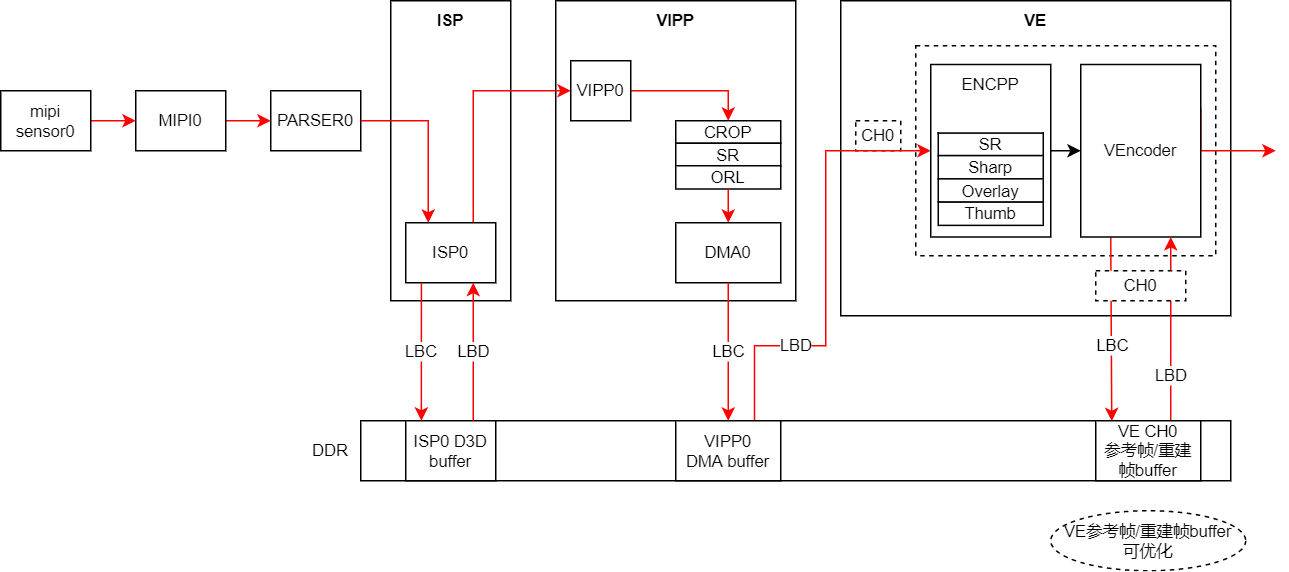

单 MIPI sensor 场景下,编码通路框图如下图所示。
该场景下,只有一路 sensor,无需使用 TDM 帧级分时复用控制器。
数据流程:MIPI sensor 采集的图像经过 ISP 处理(ISP 处理需用 ISP D3D buffer),处理后通过硬件传输给 VIPP。根据用户配置,VIPP 对输入的图像进行 CROP(裁剪)、SR(缩放)、ORL(物体矩形框标注)等处理,处理后写入 DMA buffer。VE 的 ENCPP(编码前处理)读取图像视频帧数据,根据用户配置进行 SR(缩放)、Sharp(锐化)、Overlay(叠加 OSD)、Thumb(缩略图)等处理,处理后送给 VEncoder 编码器进行编码。编码器在编码过程中需用到 VE 参考帧/重建帧 buffer。
LBC(有损块压缩)压缩:由于图像数据量大,为节省带宽,需用到 LBC 压缩和解压缩处理。
- ISP D3D(3D 降噪)处理时往 DDR 写读数据前后分别进行 LBC 压缩和 LBD(有损块解压缩)解压缩
- VIPP 往 DMA buffer 写读数据前后分别进行 LBC 压缩和 LBD 解压缩
- VE 编码往参考帧 buffer 写读数据前后分别进行 LBC 压缩和 LBD 解压缩
其中,ISP D3D 默认配置 LBC1.5X,暂不支持用户配置;VIPP 的 LBC 压缩支持用户配置,可配置不同的压缩比(LBC1.0X、LBC1.5X、LBC2.0X 和 LBC2.5X);VE 编码参考帧的 LBC 压缩支持用户配置,可配置不同的压缩比(NO_LOSSY、LBC1.5X、LBC2.0X 和 LBC2.5X)。
该场景下编码通路中可优化的 buffer:VE 参考帧/重建帧 buffer。

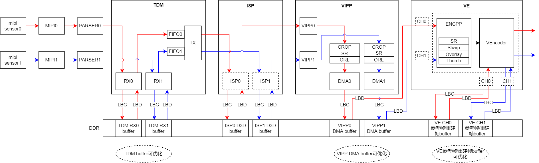

双 MIPI sensor 场景下,编码通路框图如下图所示。
该场景下,有 2 路 sensor,需使用 TDM 帧级分时复用控制器。
数据流程:与单 MIPI sensor 场景不同的是,由于只有一个 ISP 硬件,2 路 MIPI sensor 采集的图像在送给 ISP 处理前,需要经过 TDM 帧级分时复用控制器进行处理。
TDM:帧级分时复用控制器,用来辅助 ISP 做分时处理。其中,RX 用来接收对应 sensor 的数据,有多个 RX;TX 用来判断把哪个 RX 的数据发给 ISP 处理。
该场景下编码通路中可优化的 buffer:TDM buffer、VIPP DMA buffer 和 VE 参考帧/重建帧 buffer。

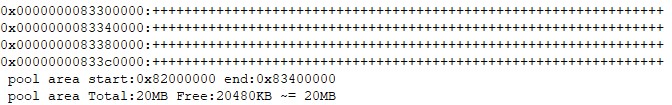

V821平台上关于多媒体硬件模块使用到的内存都通过内存池来申请,所以在V821平台上查看系统使用的多媒体内存通过内存池相关节点获取。获取内存情况信息命令如下:
cat /sys/kernel/debug/size_pool/layout
打印出的信息如下:
size_pool memory layout(+: free, -*/#: busy, unit: 4KB):
pool area start:0x82000000 end:0x83400000
pool area Total:20MB Free:20480KB ~= 20MB

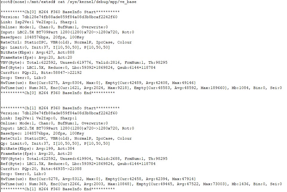

视频编码
使用在线编码
对于小内存方案,建议优先选择在线编码。在线编码支持配置单buffer和双buffer两种模式。单buffer模式下,其他路离线编码至少配置 4个buffer,否则会因调度问题出现丢帧。双buffer模式下,其他路离线编码可最低配置3个buffer。
离线编码,则可参考特殊场景下优化措施三,优化编码内存。

VE 编码参考帧的 LBC 压缩支持用户配置,可配置 NO_LOSSY、LBC1.5X、LBC2.0X 和 LBC2.5X。VE 编码参考帧 LBC 压缩倍数增大时,可能对编码效果有影响,需考虑取舍。推荐配置 LBC1.5X(若不配置,默认是 LBC1.5X)。
// MPP 配置接口VENC_CHN_ATTR_S mVEncChnAttr;// 设置编码参考帧 LBC 模式为 1.5XmVEncChnAttr.VeAttr.mVeRefFrameLbcMode = VENC_REF_FRAME_LBC_MODE_1_5X;AW_MPI_VENC_CreateChn(mVEncChn, &mVEncChnAttr);// RT-MEDIA 配置接口RTeVeLbcMode rec_lbc_mode = RT_LBC_MODE_1_5X; // 设置为 LBC 1.5XAWVideoInput_SetRecRefLbcMode(channelId, rec_lbc_mode);

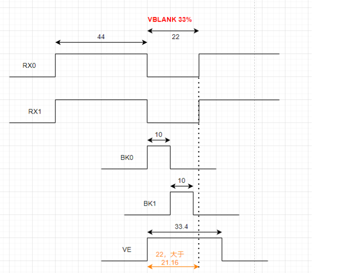

措施二:TDM 配置单buffer模式
利用vblank(场消隐) 错开TDM 写入buffer 的时机,可以将TDM 配置成单buffer。当vblank 大于20% 时,硬件时序上可以把控,保证buffer 不会发生覆盖。因此,TDM 配置单buffer模式,要求vblank 大于20%。由于不是所有sensor 的vblank 都能满足大于20% 的要求,所以TDM 默认是配置2个buffer。
大部分sensor 可通过调整寄存器配置,保证vblank 满足大于20% 要求。这样,TDM 可配置单buffer模式,双目场景TDM每路单独使用1个BUFF。

措施四:TDM 配置单buffer交替模式 此模式基于措施二方案进一步优化,达到双目场景TDM共用1个BUFF,具体原理和注意点,参考 措施四-TDM-onebuf交替模式内存优化说明

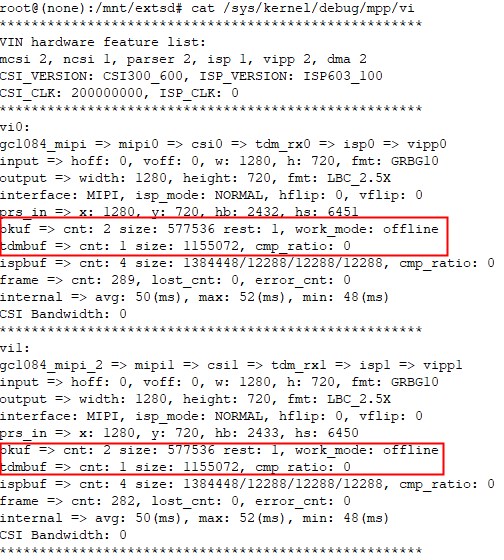

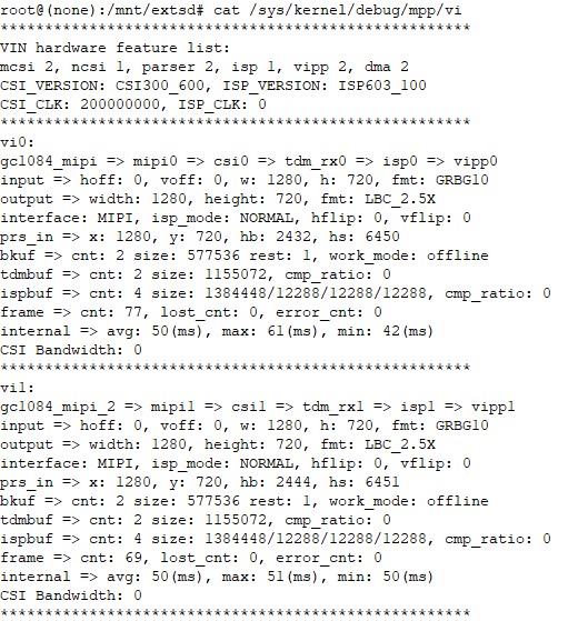

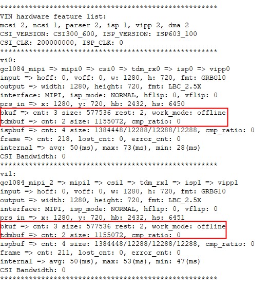

在串口输入 cat /sys/kernel/debug/mpp/vi 获取vi的调试信息。
确认对应vi设备的调试信息,比如:vipp0 对应vi0。
vi0:
bkuf => cnt: 3 size: 1384448 rest: 3, work_mode: online
其中,work_mode 为 offline,可确认当前VIPP是 offline 模式。
这里bkbuf实际上是指VIPP DMA buffer。

打开配置,通过vi调试节点确认。
make menuconfig,打开 KERNEL_DEBUG_FS
make kernel_menuconfig,打开 DEBUG_FS、SUNXI_MPP 和 CONFIG_VIN_LOG
vi0:
bkuf => cnt: 2 size: 1384448 rest: 1, work_mode: offline
其中,cnt: 2 是指bkbuf个数为2,表示该功能已打开。

打开配置,通过vi调试节点确认。

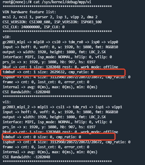

vi0:
tdmbuf => cnt: 1 size: 1155072, cmp_ratio: 0
其中,cnt: 1 是指tdmbuf个数为1,表示该功能已打开。

默认关闭。当关闭超大帧重编码功能时,可通过接口 AW_MPI_VENC_CreateChn 配置打开”VE 编码参考帧 buffer 和重建帧 buffer 复用”功能:
// 开启参考帧和重建帧 buffer 复用功能
mVencChnAttr.VeAttr.mVeRecRefBufReduceEnable = 1;
AW_MPI_VENC_CreateChn(VeChn, &mVencChnAttr);
- 配置编码内存优化的 RT-MEDIA 接口
VideoInputConfig config;
// 开启参考帧和重建帧内存复用
config.breduce_refrecmem = MAIN_CHANNEL_REDUCE_REFREC_MEM;
AWVideoInput_Configure(channelId, &config);

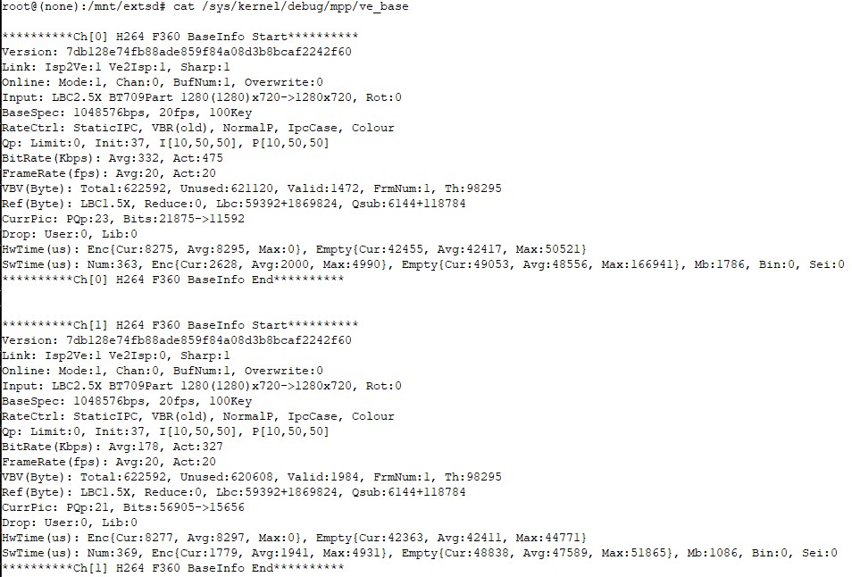

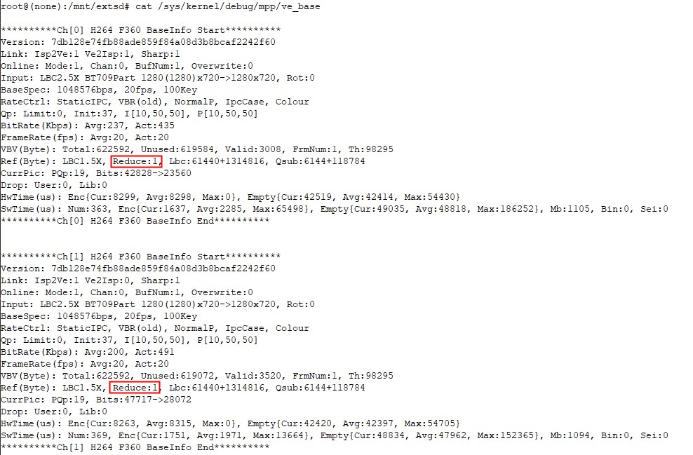

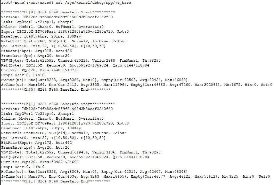

确认功能生效方法:
打开配置,通过ve_base调试节点确认。
在串口输入 cat /sys/kernel/debug/mpp/ve_base 获取ve的调试信息。
确认对应ve通道的调试信息,比如:vechn0 对应Ch[0]。
**********Ch[0] H264 F0 BaseInfo Start**********
Ref(Byte): LBC1.5X, Reduce:1, Lbc:61440+1314816, Qsub:6144+118784
**********Ch[0] H264 F0 BaseInfo End**********
其中,Reduce节点信息代表是否开启参考帧buffer与重建帧buffer复用功能,0代表未开启,1代表开启。
注意事项说明
开启参考帧和重建帧buffer复用之后,如果编码过程出现overwrite,参考帧已经损坏,则不能再编P帧,编码会强制出I帧。
原因为重建帧写了buffer一部分,被异常中断丢帧,相当于一个buffer里面夹杂两帧的内容,如果继续使用它做参考,编码P帧,会出现画面断层。
约束条件:
单mipi sensor 场景不开TDM,对其无效;仅用于双mipi sensor 场景,且需要vblank大于50%
检查是否满足约束条件方法:
通过以下计算公式判断是否满足vblank大于50%的条件。
计算公式:vts - height <= height * 50%
其中,vts是指帧长,height是指sensor的原图高度。
如果不满足,需要修改sensor的寄存器配置。
注意事项:
开启tdm one buffer debug时,如果vblank不满足大于50%的话,vin会有打印提示:[VIN_WARN]use tdm one buffer must ensure sensor vblank >= 50%
确认功能生效方法:

测试前:
系统内存池空闲大小:20.480MB
测试时:

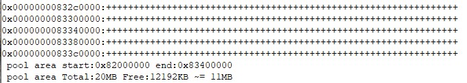

不开多媒体内存优化措施
系统内存占用:8.288MB = 20.480MB - 12.192MB
采用多媒体内存优化措施三
- 措施三:VE 编码参考帧buffer 和重建帧buffer 复用
多媒体内存占用:7.748MB = 20.480MB - 12.732MB
措施三内存收益:0.54MB = 12.732MB - 12.192MB

措施一:离线编码时VIPP 配置2个buffer
措施二:TDM 配置单buffer模式

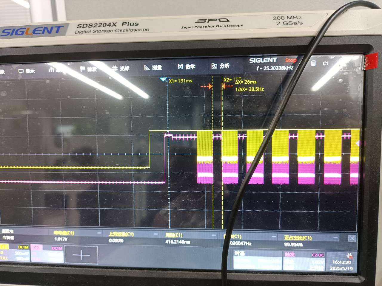

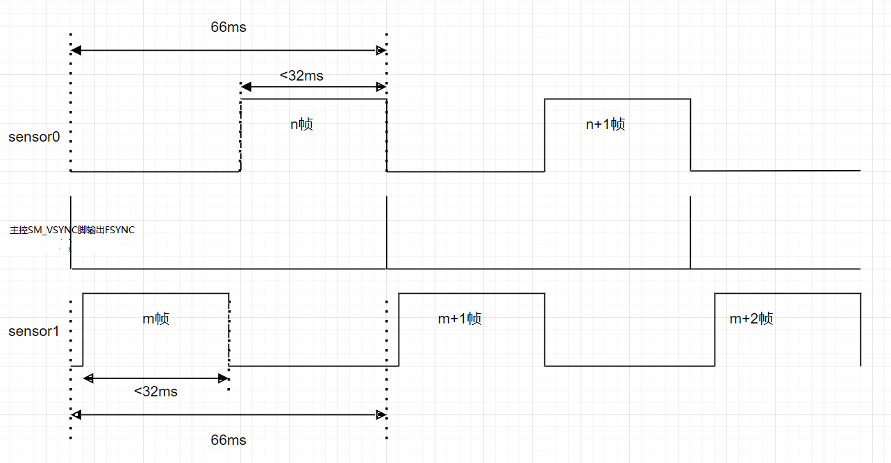

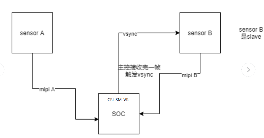

措施四-TDM—onebuf交替模式内存优化说明

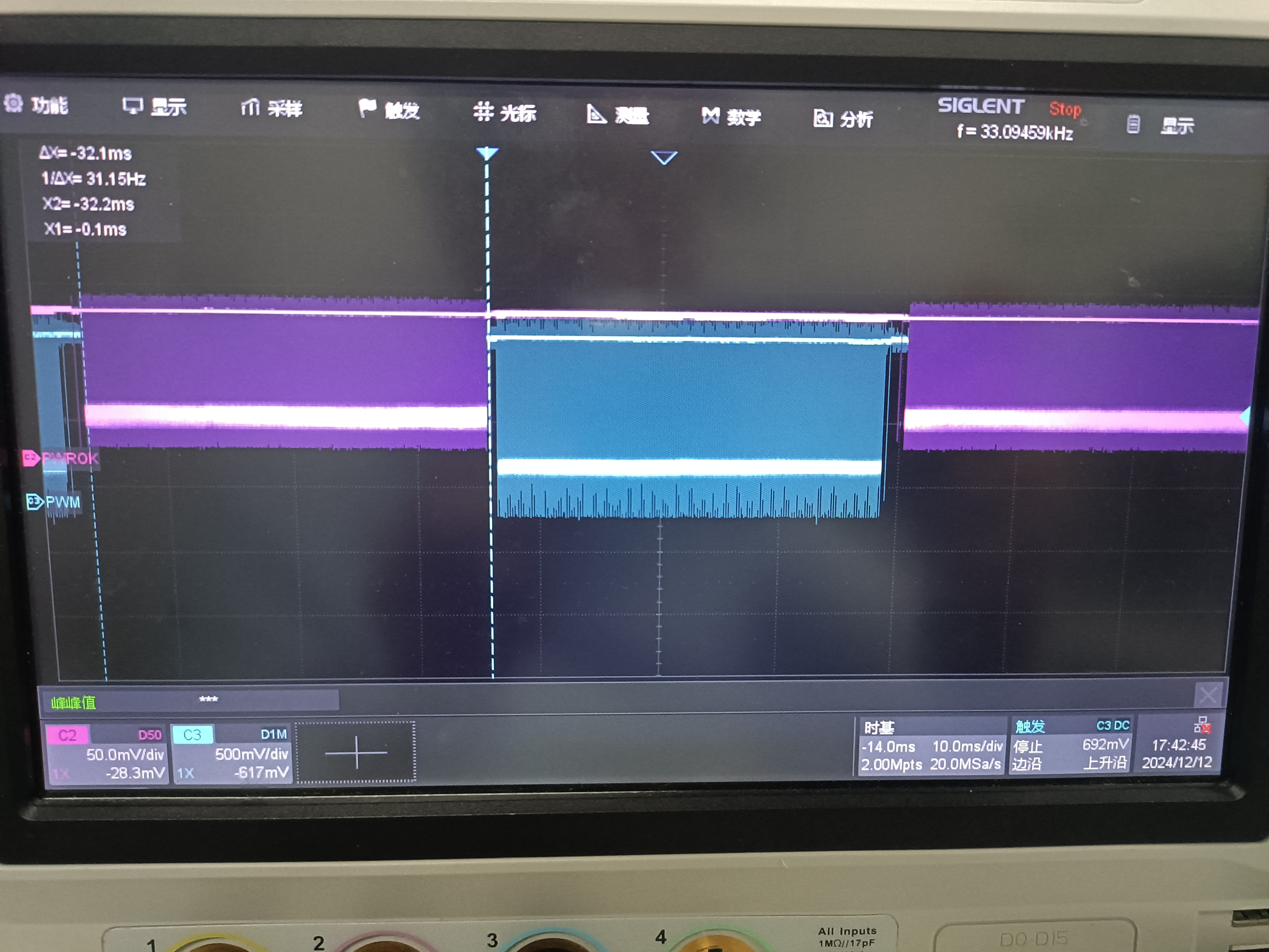

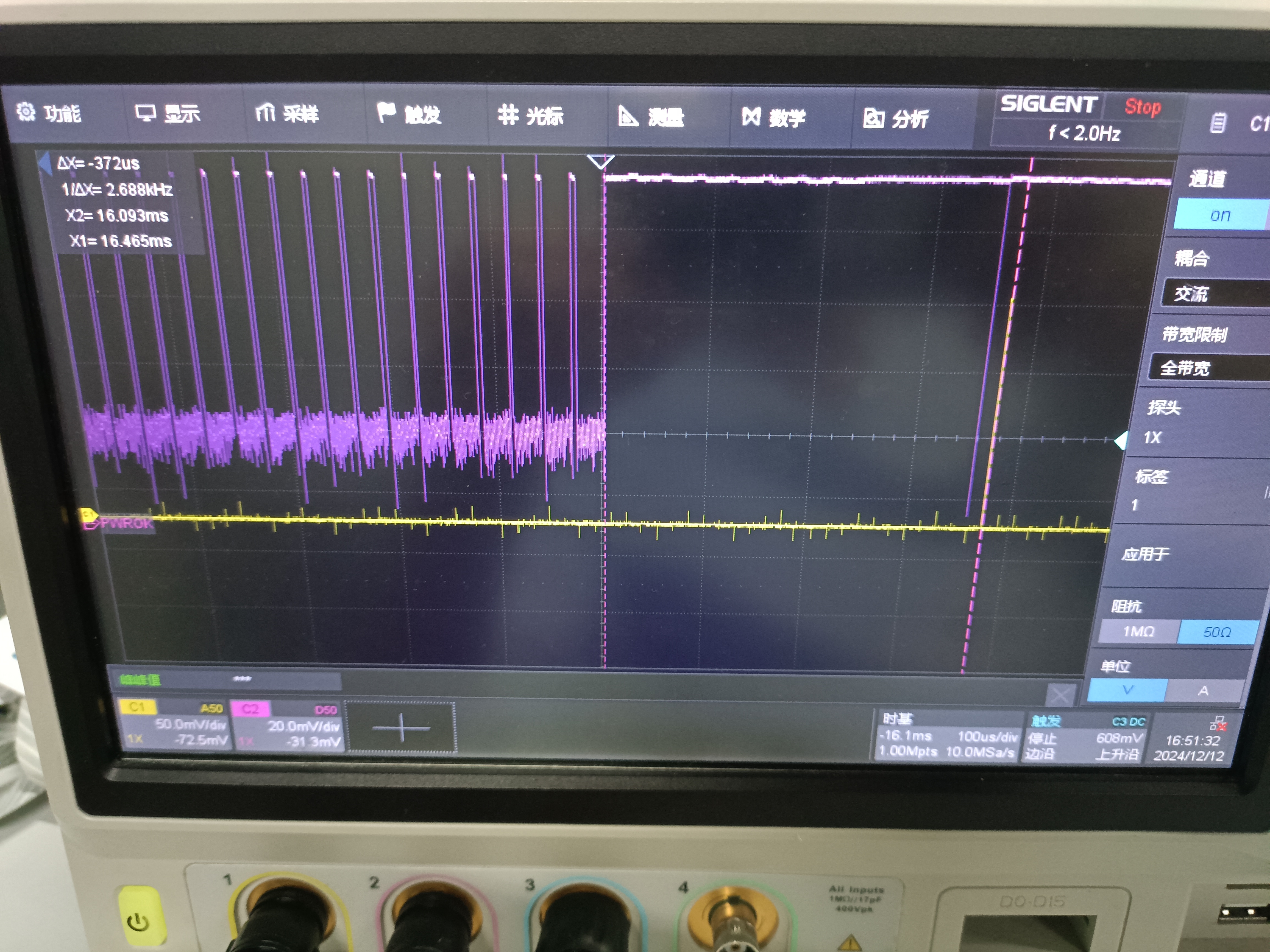

TDM onebuf交替模式内存优化方案原理:
TDM onebuf交替模式使用主控的CSI_SM_VS 这个管脚的硬件功能,在接收完sensor0数据 后,马上csi硬件发送脉冲信号给sensor1 ,让sensor1出图,即双目间隔输出数据帧,最终达到节省一个TdmBuf内存, 原理图如下图所示:
硬件连接方式
方案介绍
这里介绍(SENSOR0 为主模式,SENSOR1 为从模式)
- 确认 SENSOR 是否满足 VBLANK 配置
- 确认主控的CSI_SM_VS 这个管脚的硬件功能(V821在PA0),CSI_SM_VS引脚连接到sensor1的vs引脚上,soc通过CSI_SM_VS口输出给到sensor1(从模式)的vsync口。
- 主控通过输出fsync信号后,一般需要delay一百us后,从模式sensor才会输出帧数据。
- 假设两个sensor输出为15pfs配置(GC2083只能到12.5FPS,SC2336能到15FPS),一帧时间长为66ms,那么需要sensor输出有效数据小于32ms,vblank大于34ms,即需要预留2ms裕量(理论上,极限的话1ms也行,但是需要老化实验),原因是fysnc输出到sensor1被触发输出需要一定时间(如下图所示:紫色为master模式sensor的data信号,蓝色为slave模式sensor输出的data信号,蓝色为fsync输出脉冲信号,经过测试gc2083的时间为0.58ms,),在sensor1输出结束到sensor0再输出也需要留有一点裕量,所以总体看有效数据与vblank时间差为2ms会比较稳定。
注意:
- 由于是共用的tdm buffer,谁先开启谁先申请buffer,master需要先开启,所以共用的tdm buffer是master通路的tdm_rx申请的buffer。
- 双目分辨率不一样时:需要以大分辨率来申请buffer,这就意味着大分辨sensor的通路需要先开启,也就是说sensor分辨率大的需要配置为master模式。
- 这里的“大分辨率”或“小分辨率”实际是指内存占用情况,大分辨应工作在主模式下
- rx0是指V821/V85X上的mipiA,方案本身对于mipiA/mipiB没有强制要求哪个一定要是主模式/从模式。
硬件可以采取方案:
- 两个sensor vsync信号都可做预留引出,都接到(CSI_SM_VS)上,软件可以绑定CSI_SM_VS工作在主模式哪个MIPI上进行触发。这样可以更灵活地进行后续主从模式选择

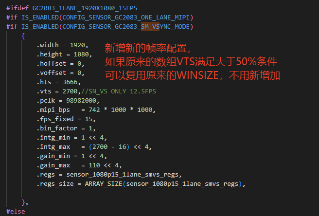

新增模组交替模式配置方法
注:开启交替模式配置前请确保 SENSOR 已经正常点亮和接收
支持交替模式模组型号:
• GC2083 1lane 1920*1080@12.5,blank60%
• SC2336 1lane 1920*1080@15,blank52%
快速开启交替模式配置(GC2083,SC2336模组已经支持):
快速开启交替模式配置(GC2083,SC2336已经支持):

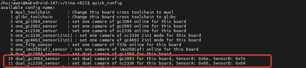

1.SDK目录执行:quick_config
2.选择10:双目GC2083或选择11:SC2336
常规开启交替模式配置(新 SENSOR 接入):
常规开启交替模式配置:
- 开启主控的 CSI_SM_VS 复用功能,将板级 board.dts 做以下修改:
CSI时钟调整:csi_top = <240000000>;
pio节点加入
csi_sm_vs_pin_default: csi_sm_vs@0 {
pins = "PA0";
function = "csi";
allwinner,drive = <0>;
bias-pull-up;
csi_sm_vs_pin_sleep: csi_sm_vs@1 {
pins = "PA0";
function = "io_disabled";
bias-pull-up;
vind0节点加入(mipi0做主模式的时候)
csi0: csi@45820000 {
pinctrl-names = "csi_sm-default","csi_sm-sleep";
pinctrl-0 = <&csi_sm_vs_pin_default>;
pinctrl-1 = <&csi_sm_vs_pin_sleep>;
vind0节点加入(mipi1做主模式的时候)
csi1: csi@45821000 {
pinctrl-names = "default","sleep","csi_sm-default","csi_sm-sleep";
pinctrl-0 = <>;
pinctrl-1 = <>;
pinctrl-2 = <&csi_sm_vs_pin_default>;
pinctrl-3 = <&csi_sm_vs_pin_sleep>;
status = "okay";
- 修改内核配置开启 TDM 交替选项
打开[tdm use one buffer mode]和[tdm use one buffer mode with two tdm_rx run]。
移植 SENSOR 支持交替模式驱动(GC2083、SC2336 驱动已经支持交替模式,可以参考模板移植)

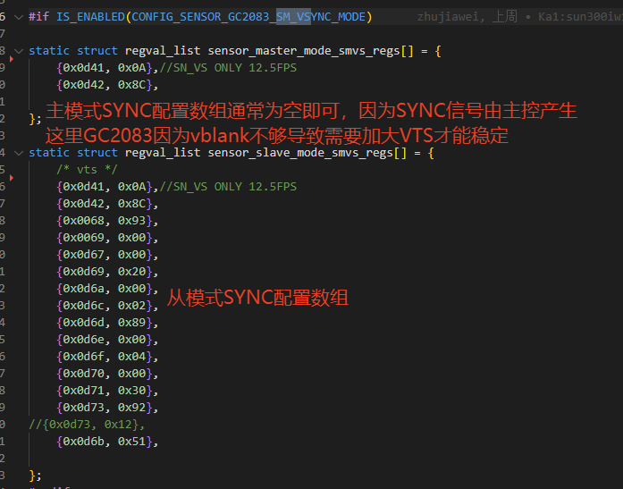

3.1 在 SENSOR 驱动追加主从初始化数组(可以询问 SENSOR 厂获取),如下图

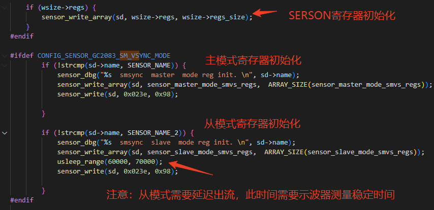

3.2 在 SENSOR 驱动添加 sensor_win_size 配置,如下图
3.3 在 SENSOR 驱动 sensor_reg_init 函数追加主从配置如下图
应用设置 AW_MPI_VI_SetSyncCtrl 接口进行绑定 (可以参考 sample_smartIPC_demo,开启 main_vi_sync_ctrl_enable,默认绑定 mipi 进行 0 触发 SYNC 信号):
注意:应用设 AW_MPI_VI_EnableVipp 设置后再调 AW_MPI_VI_SetSyncCtrl 接口进行 sm_vs 引脚绑定输出 fsync 脉冲信号,如下所示:
AW_MPI_VI_EnableVipp(pContext->mMainStream.mVipp);
struct csi_sync_ctrl csi_sync_cfg;
CLEAR(csi_sync_cfg);
csi_sync_cfg.type = 0;
csi_sync_cfg.prs_sync_en = 1;
csi_sync_cfg.prs_sync_scr_sel = 0;
csi_sync_cfg.prs_sync_bench_sel = 1;
csi_sync_cfg.prs_sync_input_vsync_en = 1;
csi_sync_cfg.prs_sync_singal_via_by = 0;
csi_sync_cfg.prs_sync_singal_scr_sel = 1;
csi_sync_cfg.prs_sync_pulse_cfg = 25;
csi_sync_cfg.prs_sync_dist = 1;
csi_sync_cfg.prs_sync_wait_n = 0x3600; // 0x22C4:SC2336 0.30ms 0x3600:gc2083 0.5ms
csi_sync_cfg.prs_sync_wait_m = 0x3600; // 0x22C4:SC2336 0.30ms 0x3600:gc2083 0.5ms
AW_MPI_VI_SetSyncCtrl(pContext->mMainStream.mVipp, &csi_sync_cfg);//绑定在主 sensor
参数说明(只关注下面配置):
- type:模式选择,fsync模式配置为0。
- prs_sync_en:fsync开关,开配置为1,关闭配置为0。
- prs_sync_dist:两次信号之间的间隔,固定配置为1。
- prs_sync_wait_n(重点配置项,需要用户留意):配置一帧结束后过来多久输出 fsync 信号,单位为 T(27M),即 1000000/(27x1000x1000)=0.3,我们取 0x100 为 10us,即假如需要延迟 0.3ms 输出 fsync,即 0.4ms=300us,10us=0x100,也就是 40*0x100=0x22C4。
- prs_sync_wait_m(重点配置项,需要用户留意):该模式这两个参数配置一致即可。

- 不开启交替模式。先确认双目工作在主模式下能正常接收图像
- 开启交替模式,确认 SENSOR 时序能满足交替输出
- 测试交替模式帧间隔

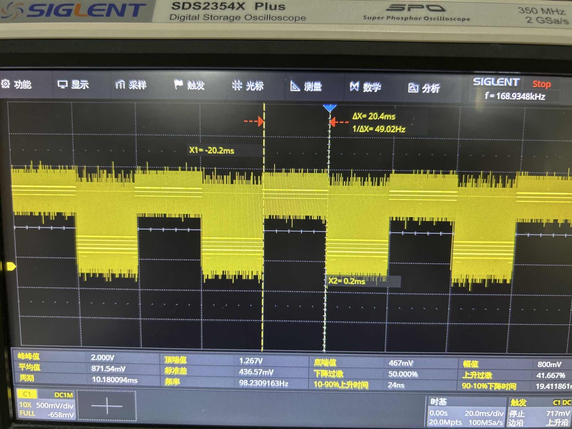

使用示波器测出一帧有效数据段和vblank数据段,,如下入图所示,紫色为master模式sensor的data信号,蓝色为slave模式sensor输出的data信号:
可以看出帧间隔大概是32.1ms
- 测试fsync输出时机
可以从示波器上看prs_sync_wait_n和prs_sync_wait_m需要配置多少,如下图所示,紫色为master模式sensor的黄色为fsync输出脉冲信号:
说明:
- 由于 vblank 相对有效数据比较短,所以我们设置 sensor1 的有效数据控制在 sensor0 的 vblank 前面一点,取 0.4ms,故我们配置 prs_sync_wait_n 和 prs_sync_wait_m 为 0.3ms,即 0x22c0。但是实际上 fsync 输出脉冲信号到 slave 输出帧有延时,所以示波器测出来是 0.3ms。
测试 slave 模式 sensor 稳定时间 由于 master 模式先开,输出 fsync 脉冲控制 slave 模式 sensor 输出数据,但是往往 slave 首帧不受 fsync 控制,所以在 sensor 初始化寄存器后往往需要 delay 一段时间,这段时间可以从示波器上抓出来,如下图所示,需要 delay 150ms 以上,可以适当取大一点,例如 delay 160ms:
查看 tdm 单 buffer 生效方式 (1) 执行 make kernel_menuconfig 后打开 CONFIG_VIN_LOG 即打开 vin debug 开关。 (2) 接着再执行 cat /sys/kernel/debug/mpp/vi,打开 vi 节点信息,从 “tdmbuf” 可以看出该 tdm_rx 有无申请 buffer,如下所示:
其中,gc2083_mipi 为 master 模式 sensor,gc2083_mipi_2 为 salve 模式 sensor
内存收益:节省2.5MB
• gc2083_mipi:master 模式,10bit,1lane tdm_rx0 申请了一个buffer; • gc2083_mipi_2: salve 模式,10bit,1lane tdm_rx1 没申请buffer;

双目2M-上下拼接 :VB大于>=30%,VE 384MHZ,且在上半幅帧时序启动在线编码, BK 写YUV速度比VE编码快(ISP200MHZ)
双目插值3M-上下拼接:VB大于>=40%,VE 512MHZ ,且在上半幅帧时序启动在线编码, BK 写YUV速度比VE编码快(ISP200MHZ)
单目4M-拆分左右拼接: VB大于>=50%,VE 512MHZ ,且在上半幅帧时序启动在线编码, (ISP300MHZ)

通过以下计算公式判断是否满足vblank大于对应VB的条件。
计算公式:vts - height >= height * VB
双目上下拼接场景时序要求(双目2M-上下拼接 :VB大于>=30%)

- 打开配置,通过 vi 调试节点确认。 make menuconfig,打开 KERNEL_DEBUG_FS make kernel_menuconfig,打开 DEBUG_FS、SUNXI_MPP 和 CONFIG_VIN_LOG
## cat /sys/kernel/debug/mpp/vi
VIN hardware feature list:
mcsi 2, ncsi 1, parser 2, isp 1, vipp 2, dma 2
CSI_VERSION: CSI300_600, ISP_VERSION: ISP603_100
CSI_CLK: 240000000, ISP_CLK: 0
vi0:
gc2083_mipi => mipi0 => csi0 => tdm_rx0 => isp0 => vipp0
input => hoff: 0, voff: 0, w: 1920, h: 1080, fmt: RGGB10
output => width: 1920, height: 2160, fmt: NV21
interface: MIPI, i sp_mode: NORMAL, hflip: 0, vflip: 0
tdmbuf => cnt: 0 size: 0, cmp_ratio: 410
prs_in => x: 1920, y: 1080, hb: 4165, hs: 6197
bkuf => cnt: 0 size: 0 rest: 0, work_mode: offline
frame => cnt: 0, lost_cnt: 0, error_cnt: 0
internal => avg: 0(ms), max: 0(ms), min: 0(ms)
CSI Bandwidth: 0
vi1:
gc2083_mipi_2 => mipi1 => csi1 => tdm_rx1 => isp1 => vipp1
interface: MIPI, isp_mode: NORMAL, hflip: 0, vflip: 0
prs_in => x: 1920, y: 1080, hb: 4175, hs: 6197
bkuf => cnt: 1 size: 7331840 rest: 0, work_mode: offline
frame => cnt: 497, lost_cnt: 0, error_cnt: 0
internal => avg: 66(ms), max: 71(ms), min: 62(ms)
CSI Bandwidth: 0
其中,vi0 tdmbuf cnt 为 0、size 为 0,vi1 bkuf cnt 为 1、size 为 4096 ,表示 两路 tdm rx 与 bk 共用一个 buffer 。

解决办法: 通过以下调试节点确认:
| 优化措施 | 调试节点 | 确认方法 |
| 措施一:VIPP配置2个buffer | cat /sys/kernel/debug/mpp/vi | vi节点中 bkuf => cnt: 2 表示生效 |
| 措施二:TDM单buffer | cat /sys/kernel/debug/mpp/vi | vi节点中 tdmbuf => cnt: 1 表示生效 |
| 措施三:VE参考帧重建帧复用 | cat /sys/kernel/debug/mpp/ve_base | ve节点中 Reduce:1 表示生效 |
| 措施四:TDM交替模式 | cat /sys/kernel/debug/mpp/vi | master的tdmbuf cnt为1,slave的tdmbuf cnt为0 |
| 措施五:TDM RX与BK复用 | cat /sys/kernel/debug/mpp/vi | tdmbuf cnt为0,bkuf cnt为1 |
注意:查看调试节点前需开启相关内核配置:DEBUG_FS、SUNXI_MPP、CONFIG_VIN_LOG
