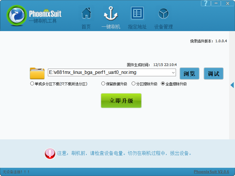

打开 PhoenixSuit,选择一键刷机,点击浏览,打开刚才生成的固件
image-20241118165428364
选择全盘擦除升级(若无法选择全盘擦除升级则选择分区擦除升级)
