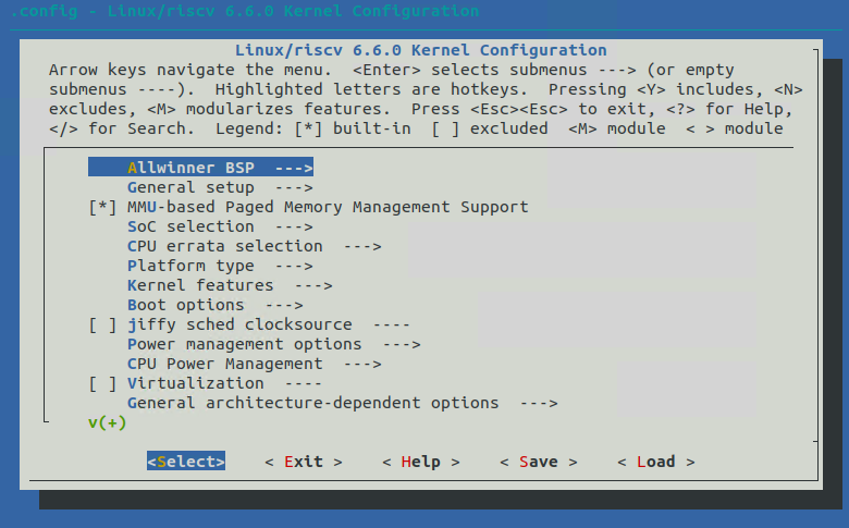

kernel menuconfig
在 Tina Linux 的配置环境中配置好环境变量进入可编译状态后,输入
make kernel_menuconfig
即可进入 kernel menuconfig 配置菜单。
配置菜单源文件为:
device/config/chips/v861/configs/bga_perf1/linux-6.6-xuantie/bsp_defconfig
输出 cconfig 可快速转跳到该目录。

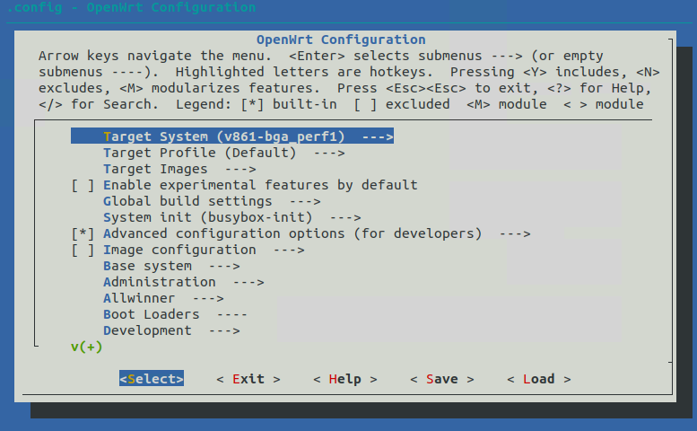

Tina menuconfig
make menuconfig
即可进入Tina menuconfig配置菜单。
配置菜单源文件为:
openwrt/target/v861/v861-bga_perf1/defconfig
输出 cplat 可快速转跳到该目录。

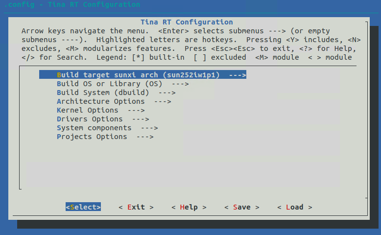

RTOS menuconfig
mrtos menuconfig
即可进入 rtos menuconfig 配置菜单。
配置菜单源文件为:
rtos/lichee/rtos/projects/v861_e907/bga_perf1/defconfig
输出 cplat 可快速转跳到该目录。
