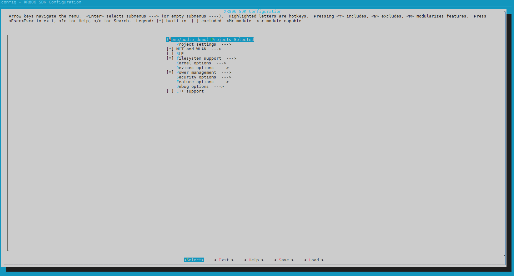

(3)make menuconfig
执行该命令后,会获取目录下的.config文件,生成图形化配置界面,如下图所示:

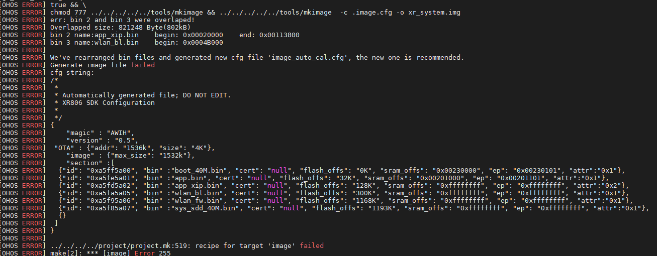

(8) hb build -f
比较常见的异常是出现下图:
image-20211022165824381
这是因为旧的flash分配方案不再使用,这种情况会在device/xradio/xr806/xr_skylark/project/demo/wlan_ble_demo/image/xr806(或者device/xradio/xr806/xr_skylark/project/demo/audio_demo/image/xr806)自动生成文件image_auto_cal.cfg,把image_auto_cal.cfg里面的内容覆盖image_wlan_ble.cfg或者image.cfg即可。
