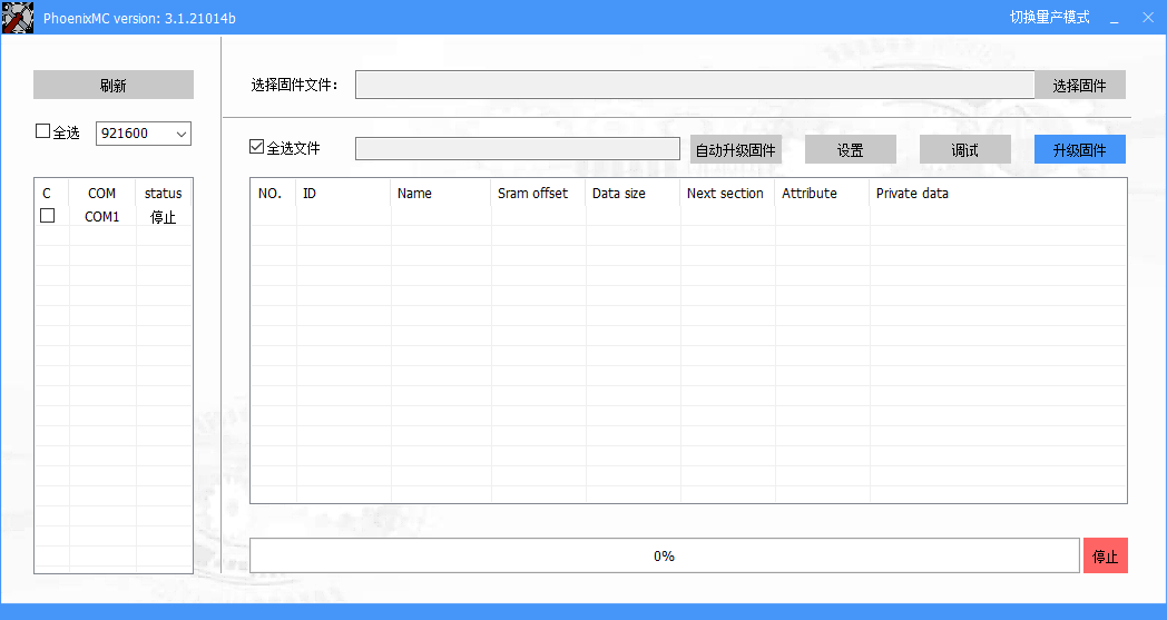

XR806的烧录固件为phoenixMC_xxxx.exe,文件位于device/xradio/xr806/xr_skylark/tools。打开后界面如下:
软件配置
点击“刷新”按钮,COM1对位置会出现已经连接对串口。XR806_OpenHarmony开发板使用的是串口芯片是CP2102,通过设备管理器可以看到开发板的端口号,如下图所示,如果没有则先安装CP2102驱动(点击下载)。
修改烧录速率,从921600修改为3000000。

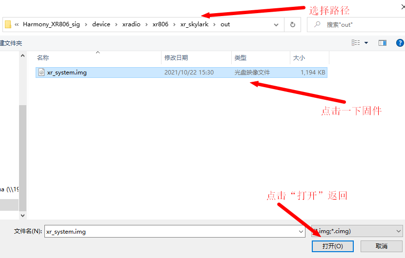

点击“选择固件”,选择xr_system.img。

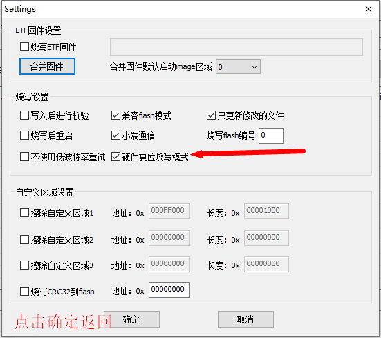

点击“设置”,勾选“硬件复位烧写模式”,如下图所示。

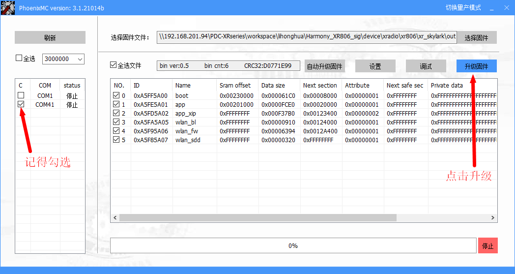

设置完成后界面如下图所示,点击“升级固件”,等下方的进度条完成即可。
