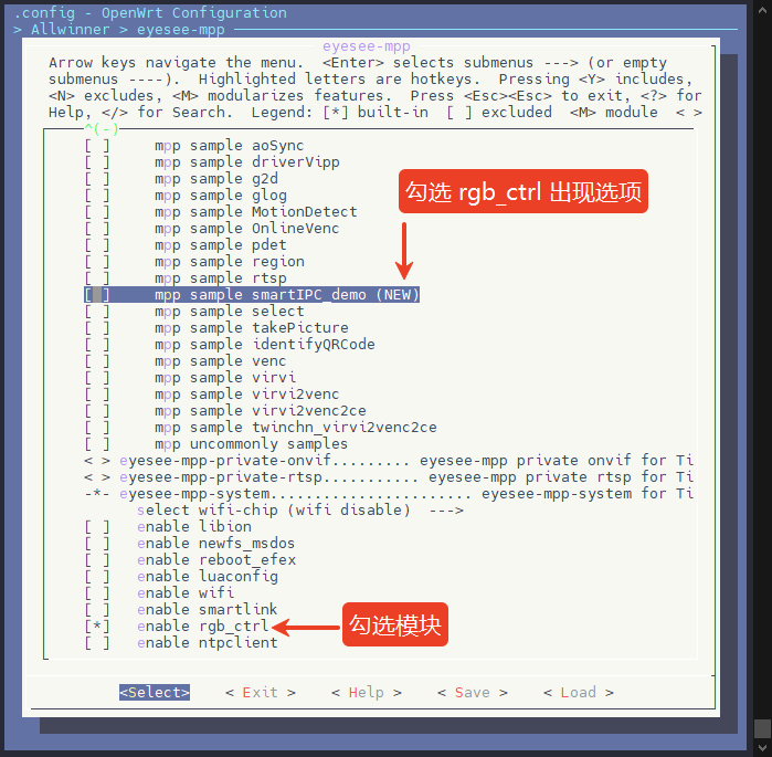

提示
如果找不到 mpp sample smartIPC_demo 选项,先去检查一下依赖软件包 rgb_ctrl 有没有打开,如果没有打开需要开一下
image-20250526103537915
