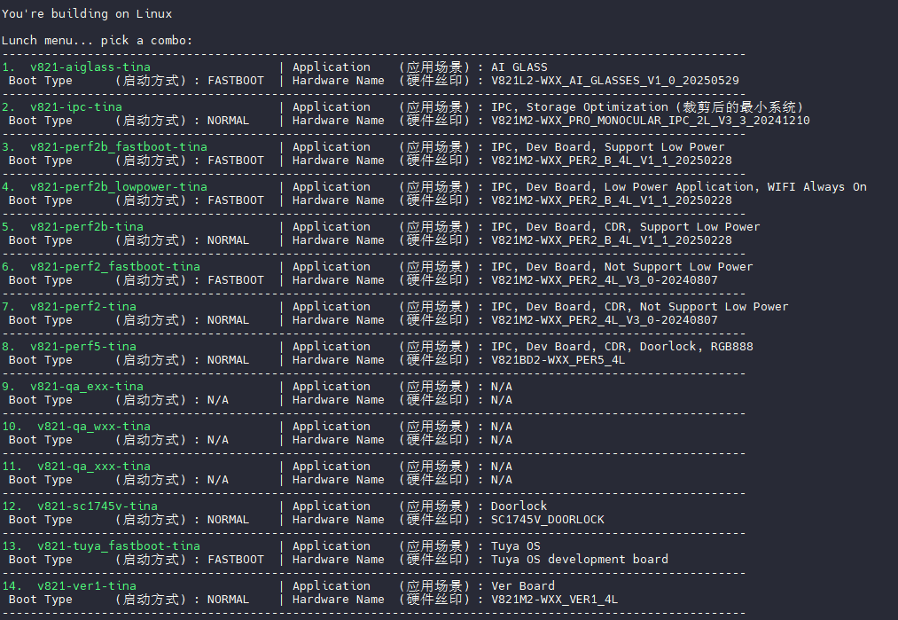

选择方案
首先需要明确方案与开发板的关系:
开发板名称丝印名称方案方案描述
全志 PERF2B 开发板V821M2-WXX_PER2_B_4Lv821-perf2b-tinaPERF2B 开发板配套板级,支持验证多目输入,支持 PMC,支持低功耗,电池,带屏方案
全志 PERF2B 开发板V821M2-WXX_PER2_B_4Lv821-perf2b_fastboot-tinaPERF2B 开发板配套快起板级,支持多目输入,支持 PMC,支持低功耗,电池,带屏方案
全志 PERF2 开发板V821M2-WXX_PER2_4Lv821-perf2-tinaPERF2 开发板配套板级,支持验证多目输入
全志 PERF2 开发板V821M2-WXX_PER2_4Lv821-perf2_fastboot-tinaPERF2 开发板配套快起板级,支持多目输入验证
全志 IPC 原型机开发板V821M2-WXX_PRO_MONOCULAR_IPC_2Lv821-ipc-tinaIPC 板级配套最小化配置板级方案,支持 8M Flash,原型机配置
百问网 AvaotaF1 核心板Avaota F1v821-100ask_avaota_f1-tina适配 100ASK Avaota F1 的方案板级,常电方案,基于 PERF2 板级差异化适配
开发板名称请查看开发板 PCB 上的丝印确认
v821-perf2-tina 和 v821-perf2b-tina 是两块完全不同的硬件型号,其供电配置完全不同,请选择你实际使用的板卡开发,以防选错无法启动烧录!
使用命令 lunch 选择编译的方案,这里以选择 v821-perf2-tina 为例,选择 7
image-20251124140044342

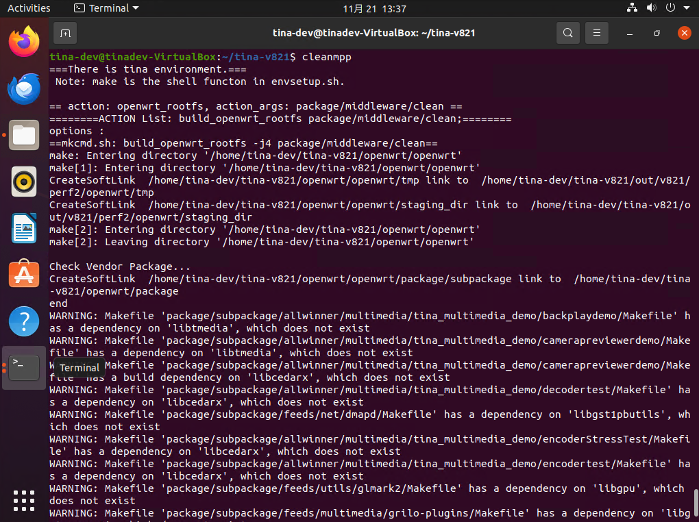

编译 MPP
可以使用 mkmpp 命令单独编译 mpp,请注意编译前需要在 menuconfig 中配置需要编译的软件包
image-20241121133134042
清除 MPP 编译
使用 cleanmpp 命令清除 MPP 编译产物
image-20241121133734468
