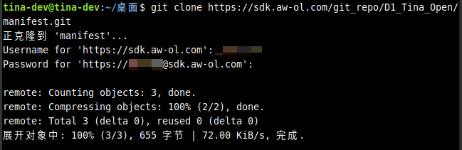

初始化本地登录指令
使用 git clone
初始化本地登录,由于 repo
无法提供交互式输入用户名密码的接口,所以需要先使用 git
命令将用户名与密码保存
git config --global credential.helper store
git clone https://sdk.aw-ol.com/git_repo/D1_Tina_Open/manifest.git
如果提示 Username for 'https://sdk.aw-ol.com':
请输入 全志在线开发者论坛 的用户名和密码。
之后便可以把 clone 的文件删除,这个操作只是用于保存密码的,拉取 V821 SDK 不是这个链接。
这样就可以把用户名密码本地保存,之后便可以用 repo 下载
