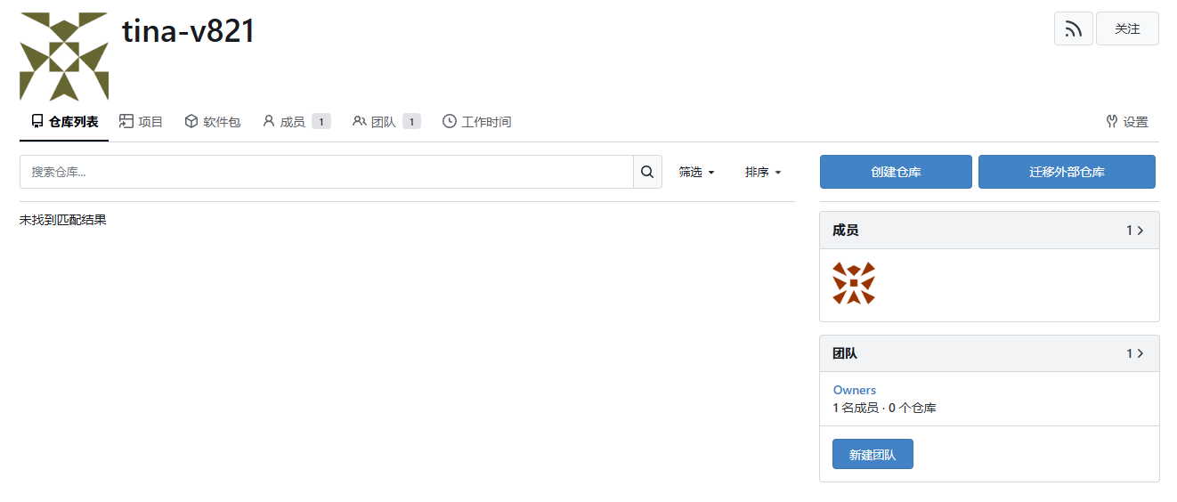

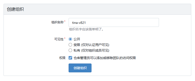

创建组织
点击加号,点击创建组织
然后新建一个组织,叫做 tina-v821
创建组织完成

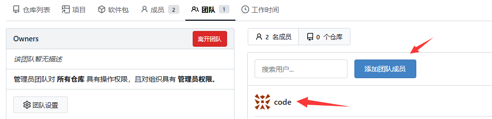

如果显示失败,请将用户添加到团队成员
Error: Given user is not allowed to create repository in organization.
点击组织,团队,添加团队成员即可

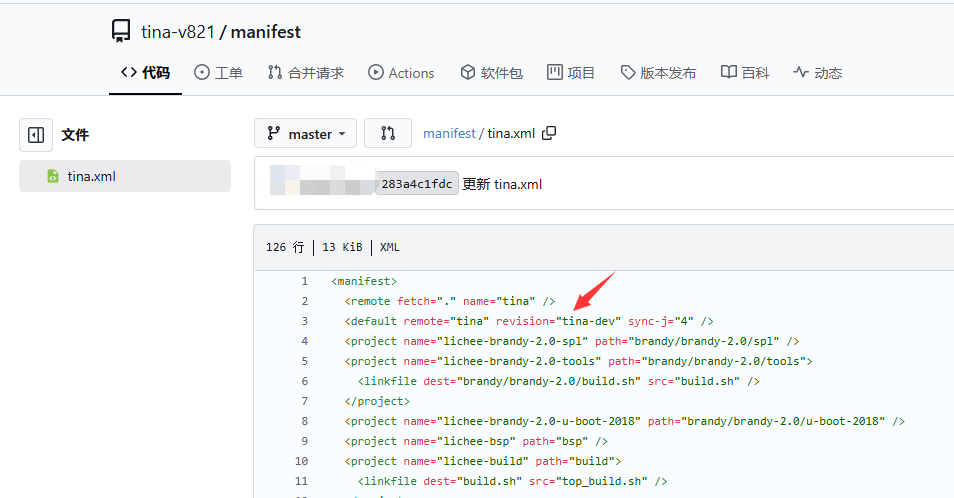

remote_revision = 'tina-dev'

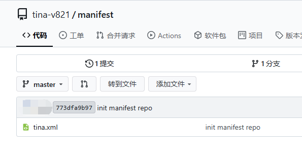

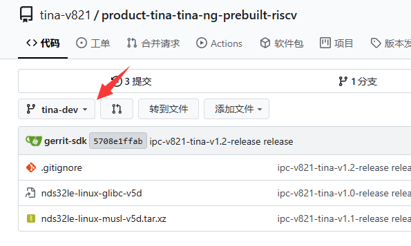

然后进入 Gitea 查看托管的仓库的分支名,随意选择一个仓库,可以看到分支名是 tina-dev
找到 manifest 仓库,编辑 tina.xml
将 revision="" 中写上分支名
至此 SDK 就已经被托管到 Gitea 中了,可以很方便的进行本地化开发工作
