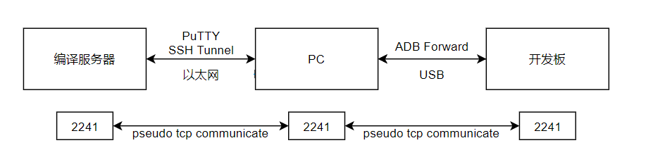

转发编译服务器(可选)
在许多开发流程中,会搭建基于 Linux 的编译服务器以加速开发,此时需要再建立一个端口转发,将 PC 上的 ADB 转发再次转发到编译服务器。其拓扑如下图所示:
这里使用 PuTTY 进行转发,打开 PuTTY,配置编译服务器地址,点击 Tunnels
按照图中顺序配置转发
点击 Open 建立连接。此时便可在服务器上通过 2241 访问开发板的 GDB Server
