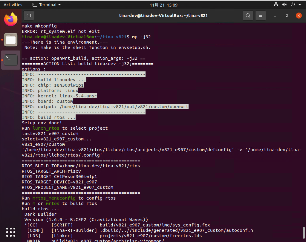

此时便完成了板级的新建,使用 mp 命令编译吧
image-20251226142500622
