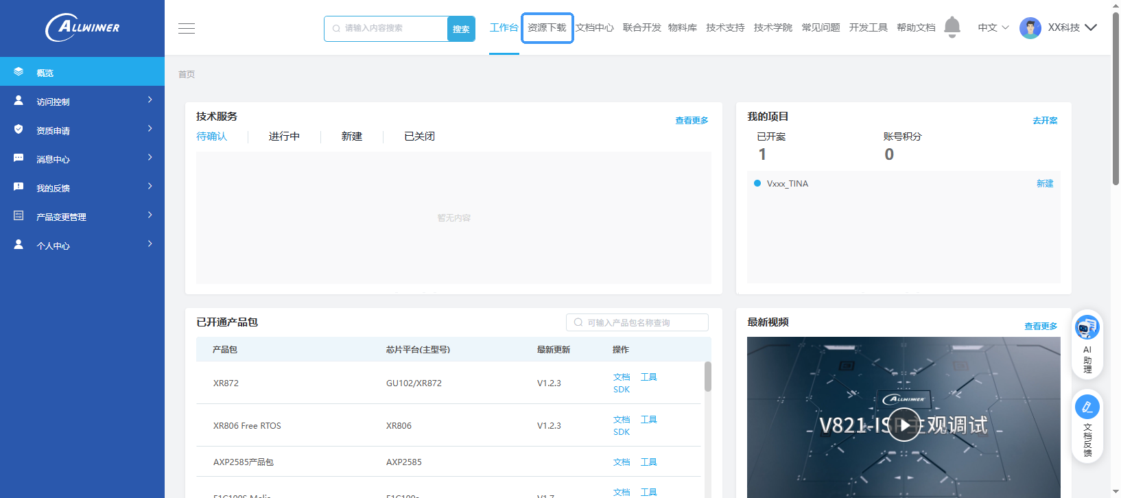

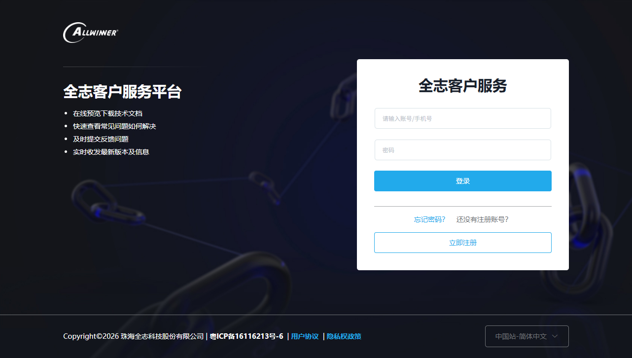

使用 repo init 命令初始化仓库,需要执行命令,命令请前往 open.allwinnertech.com 获取

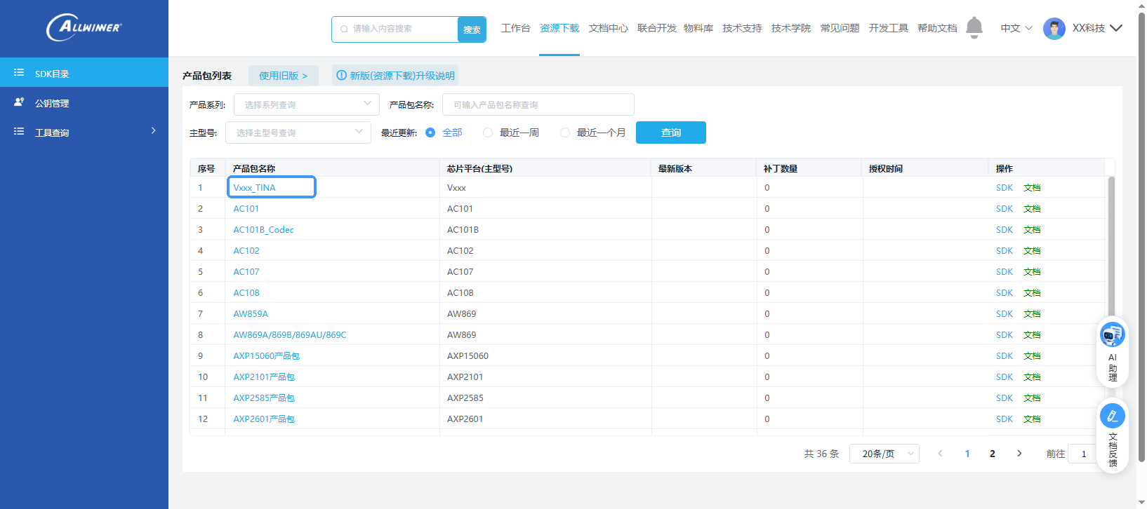

输入账号登陆全志客户服务平台,点击资源下载
点击需要下载的芯片产品包
打开后可以看到产品包对应的 SDK 版本,SDK 会发布多个版本。

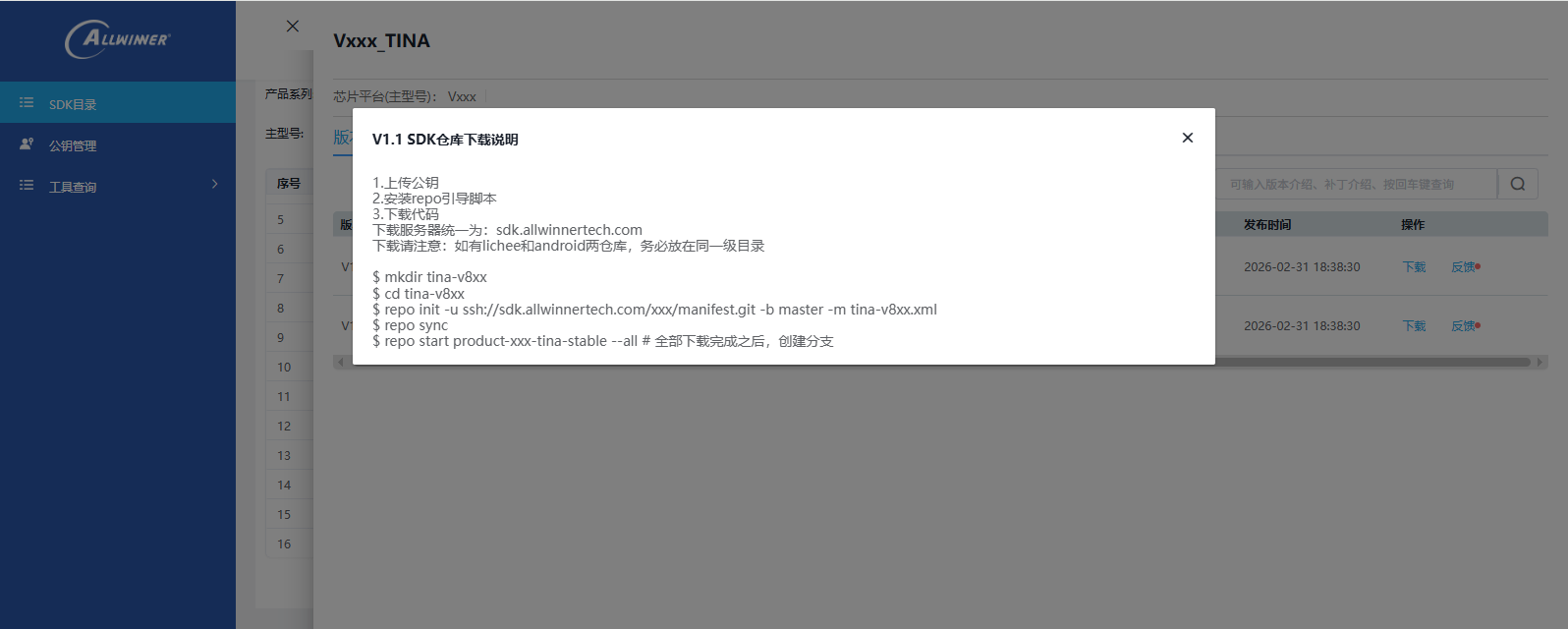

我们选择下载 SDK 1.1 版本,点击下载,可以看到弹出的下载说明
使用下载说明的命令下载即可
