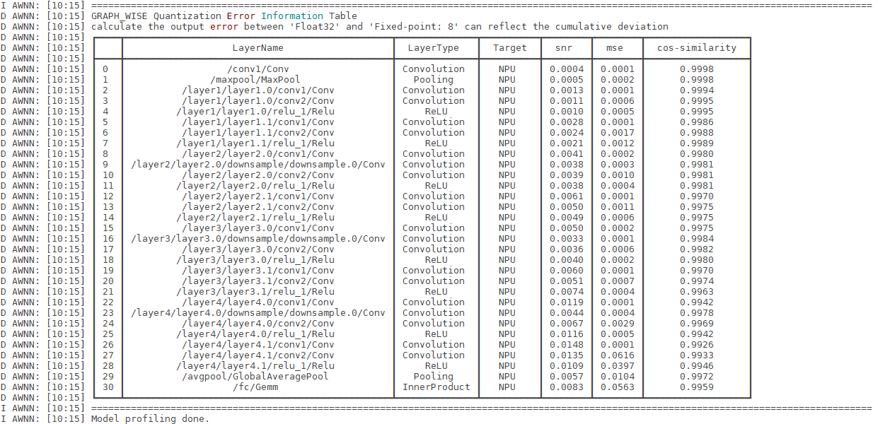

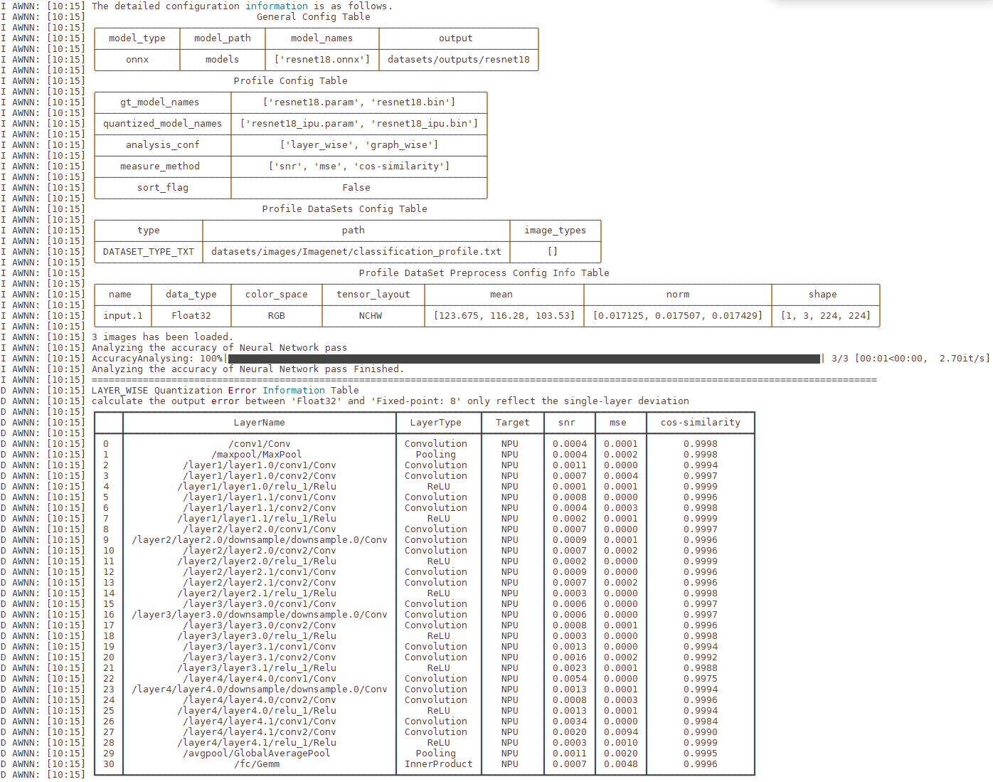

精度分析
执行 awnntools profile 命令对比量化模型与浮点模型的精度。
awnntools profile configs/yolov5_config.yml --log-file ./output/yolov5s.csv
profile:子命令,功能是对配置文件描述的模型进行 profile 分析configs/yolov5_config.yml:指定 profile 所需的配置文件--log-file:指定保存 profile 信息的文件

profile_conf
profile_conf 用于配置模型 profile 阶段的参数信息。
| 参数 | 说明 | 类型 |
gt_model_names | 转换后的浮点模型文件名列表。不指定时根据 general_conf 推断 | string list |
quantized_model_names | 量化后的模型文件名列表(_ipu 后缀) | string list |
dataset_conf | 数据集配置,参照 dataset_conf | - |
evaluation_conf | 评估指标配置(见下表) | - |
evaluation_conf 评估参数:
| 参数 | 说明 | 可选值 |
sort_flag | 排序使能 | bool |
analysis_conf | 精度评估度量维度 | layer_wise、graph_wise |
measure_method | 精度评估度量方法 | snr、mse、cos-similarity |

模型精度分析运行示例:
root@xxx:/data$ awnntools profile config.yml
以 resnet18 模型为例,profile 之后存储的 log 信息如下:
分析维度:Layerwise 与 Graphwise
工具提供两个维度的精度分析:
Layerwise(逐层分析):针对每一个算子,得到浮点模型运行中的输入输出 golden 数据,然后将输入数据使用校准算法获取的量化参数来进行量化,同时权重以及偏差数据也进行对应的量化。用于评估单层的误差损失,精度损失来自于权重的量化以及输入输出 tensor 的量化。
Graphwise(整网分析):与
Layerwise最大的区别在于Graphwise考虑到了精度损失的误差累积,与真实的板端部署一致,可以反映模型在板端部署的真实性能表现。
评估指标
工具提供了三种衡量标准:
| 指标 | 说明 | 越小越好 |
SNR | 信噪比(Signal to Noise Ratio) | ✓ |
MSE | 均方误差(Mean Squared Error) | ✓ |
cos-similarity | 余弦相似度 | ✓ |

精度问题排查流程
- 优先进行 Layerwise 分析:判断单个算子的精度损失是否在合理范围
- 分析损失来源:从
.table文件中获取激活值和权重的量化尺度信息 - 当 Layerwise 不满足要求时:进一步查看
Graphwise分析结果,评估误差累积的影响
