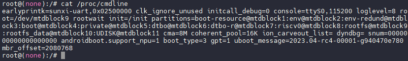

收集 cmdline 配置
系统启动后,执行以下命令查看并保存cmdline配置:
cat /proc/cmdline
cmdline配置
命令输出的数据就是cmdline,请将其保存好,后续需要写入到board.dts文件中。

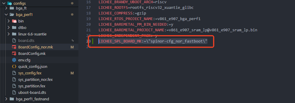

修改板级目录下的SPI NOR专用配置文件device/config/chips/v861/configs/bga_perf1/BoardConfig_nor.mk,在LICHEE_SPL_BOARD_MK配置项中添加spinor-cfg_nor_fastboot,表示为SPI NOR配置启用快启功能:
LICHEE_SPL_BOARD_MK:="spinor-cfg_nor_fastboot"
SPI NOR 快启 BOOT0 配置

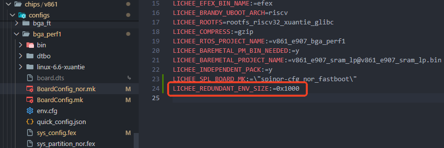

此外,还需要配置备份ENV的大小,以减少ENV的Flash读取时间:
LICHEE_REDUNDANT_ENV_SIZE:=0x1000
ENV 大小配置

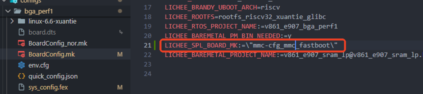

MMC 存储介质配置
MMC存储介质包括所有使用SDIO总线通信的存储设备,如eMMC、SD Nand和TF卡。需要修改板级目录下的通用配置文件device/config/chips/v861/configs/bga_perf1/BoardConfig.mk(注意:不是SPI NOR专用的BoardConfig_nor.mk),在LICHEE_SPL_BOARD_MK配置项中添加mmc-cfg_mmc_fastboot
LICHEE_SPL_BOARD_MK:="mmc-cfg_mmc_fastboot"
MMC 快启 BOOT0 配置

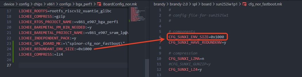

SPI NOR 存储介质配置项说明
在BOOT0配置文件brandy/brandy-2.0/spl/board/sun252iw1p1/cfg_nor_fastboot.mk中,通过一系列配置项来实现快启功能。
ENV 相关配置
  1. 配置ENV大小
通过CFG_SUNXI_ENV_SIZE配置项来设置ENV分区的大小,确保与BoardConfig中的配置保持一致:
CFG_SUNXI_ENV_SIZE=0x1000
ENV SIZE 配置

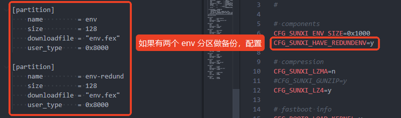

  1. 配置ENV备份
通过CFG_SUNXI_HAVE_REDUNDENV配置项来启用或禁用ENV分区的备份功能。如果分区表中只有一个ENV分区(没有备份),则需要禁用这个选项。
信息
建议启用ENV分区备份功能,因为ENV分区可能会被读写修改,存在写操作过程中突然断电导致数据损坏的风险。
CFG_SUNXI_HAVE_REDUNDENV=y
ENV 备份配置

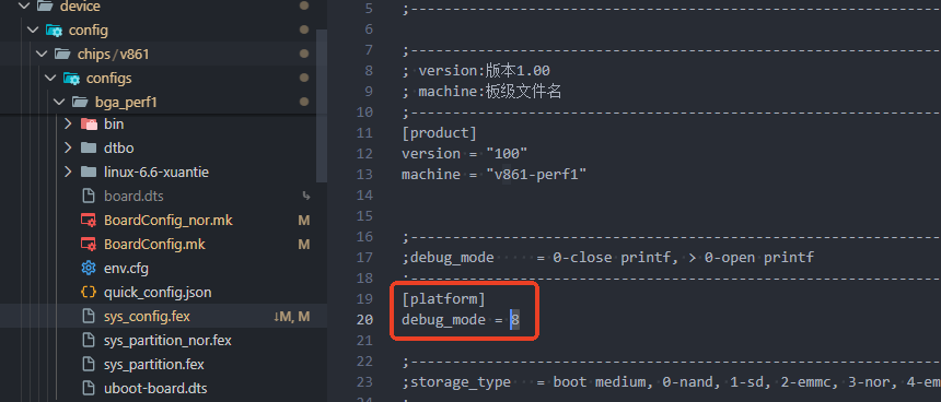

配置BOOT0关闭打印
要关闭BOOT0阶段的调试打印(这也能提高启动速度),可以修改板级配置文件device/config/chips/v861/configs/bga_perf1/sys_config.fex,找到debug_mode = 8这一行,将其改为:
debug_mode = 0
这样就可以关闭BOOT0的打印输出了。
debug_mode 配置

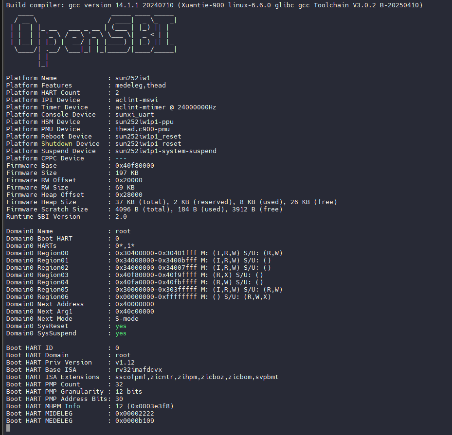

配置快启专用的 OpenSBI
快启系统需要 BOOT0 直接跳转内核,因此需要使用专门的 OpenSBI 固件。配置步骤如下:

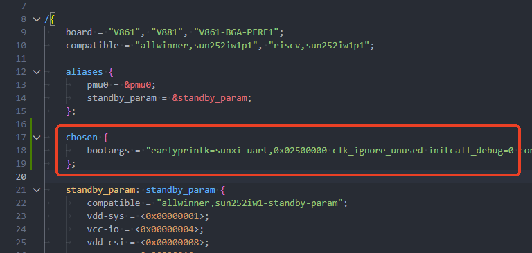

  1. 配置内核启动参数
    • 打开内核设备树文件:device/config/chips/v861/configs/bga_perf1/linux-6.6-xuantie/board.dts
    • 添加 chosen 节点,并将之前保存的 cmdline 数据填入 bootargs(注意:bootargs 的配置不可换行,否则会导致内核参数解析错误):
      chosen {
      bootargs = "之前保存的 cmdline 参数"; // 例如: "earlycon console=ttyS0,115200 root=..."
    配置 bootargs

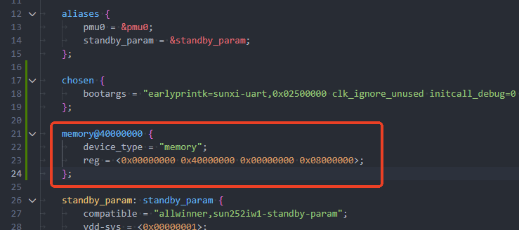

  2. 配置系统内存资源
    • 同样在设备树文件中,配置内存资源(这部分原本也是由 U-Boot 自动配置的)
    • 内存配置需要关注起始地址和内存大小:
      • 起始地址默认是 0x40000000
      • 内存大小根据实际硬件配置:
        • 128MB 内存配置为 0x08000000
        • 512MB 内存配置为 0x20000000
        • 以此类推
      memory@40000000 {
      device_type = "memory";
      reg = <0x00000000 0x40000000 0x00000000 0x08000000>; // 0x08000000 代表 128MB 内存

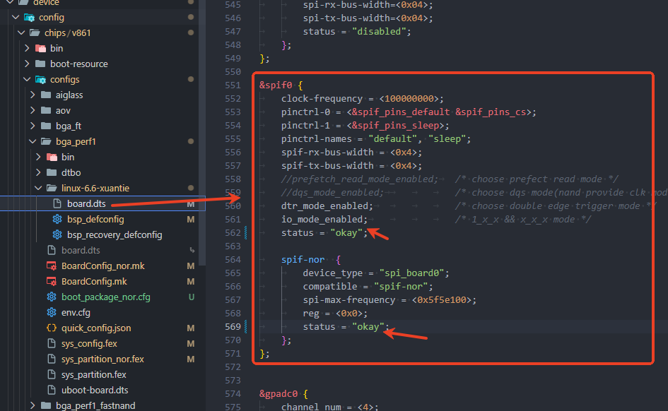

  3. 配置存储控制器,在有 U-Boot 的普通流程中,存储控制器是由 U-Boot 自动识别启用的,在快启的时候就需要手动启用了,例如这里是通过 SPIF 控制器接 SPI NOR 外设,所以需要启用这个驱动。
SPIF 启用驱动
如果是 SD NAND 或 eMMC,需要启用对应的控制器例如 SDC2,或 SDC0

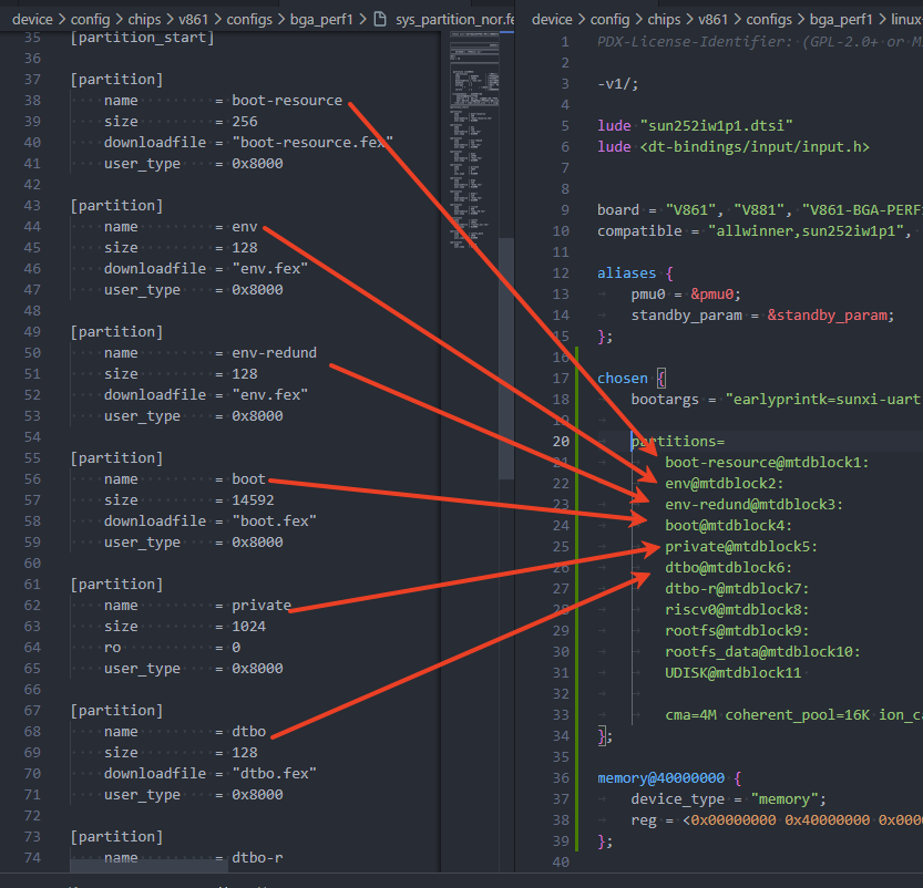

手动同步分区表
打开使用的分区表文件,记录每个分区的名称和对应的 block 编号(从 1 开始):
提示
注意:mtdblock0 是裸分区,不在分区表上,默认名称为 uboot
将分区表的信息一一对应填写到 bootargs 中即可。注意:虽然下面的示例为了展示对应关系换行显示,但实际配置时必须将 bootargs 写在一行。
同步分区表

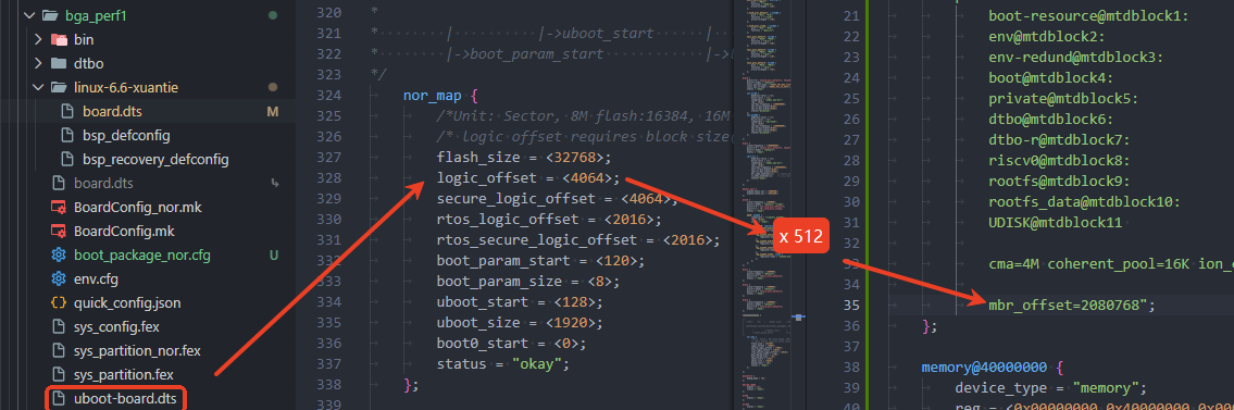

配置逻辑分区地址
需要注意:SPI NOR 和 MMC 设备需要配置逻辑分区地址,而 SPI NAND 设备不需要,因为它们的分区管理方式不同。
对于 SPI NOR 和 MMC 设备,还需要同步配置 mbr_offset 来确定逻辑分区的起始地址:
  1. 打开板级目录下的 uboot-board.dts 文件
  2. 找到 sunxi_flashmap 节点中的 logic_offset
  3. 计算 mbr_offsetlogic_offset × 512(因为 logic_offset 的单位是扇区,每个扇区大小为 512Byte)
配置逻辑分区地址

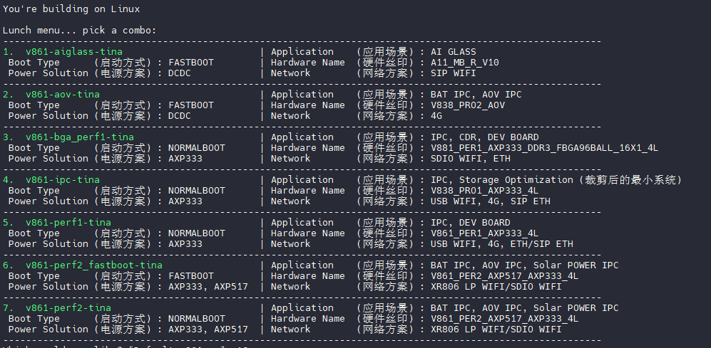

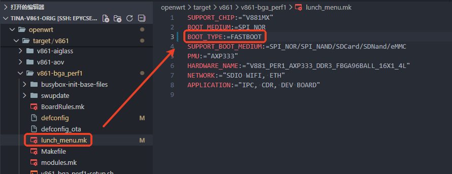

修改 lunch 菜单显示快启
如果希望在执行 lunch 命令时,默认显示当前板级的快启配置,可以修改板级 target 目录下的配置文件,将其设置为 FASTBOOT 模式:
修改文件路径:
openwrt/target/v861/v861-bga_perf1/lunch_menu.mk
lunch menu 显示配置

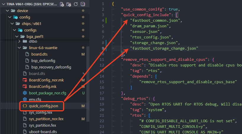

将快启的 quick_config 配置加入 quick_config 命令
默认情况下,快启板级可以使用基本的快启配置,但如果需要从常电模式切换到快启模式,还需要额外配置:
  1. 打开板级目录下的 quick_config.json 文件
  2. 将快启的配置加入 include 字段中
修改 quick_config 配置
这样配置后,就可以使用快启特有的配置参数了,例如启动加速模块:
配置参数示例

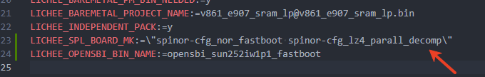

SDK 目前支持 LZ4 压缩格式的解压加速功能,可以通过修改 BoardConfig 文件,在 LICHEE_SPL_BOARD_MK 中新增 cfg_lz4_parall_decomp 方式,启用 LZ4 加速解压功能。
LZ4 加速解压

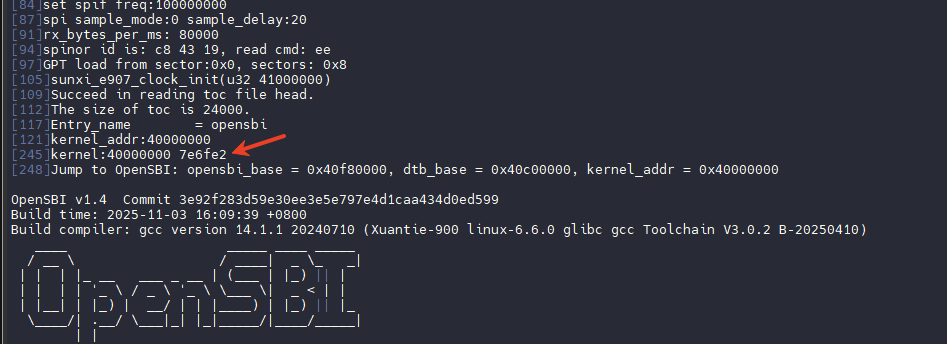

修改快启后启动卡在 OpenSBI
卡在 OpenSBI
原因:一般是踩内存导致问题,由于快启系统排布非常紧凑,内核过大就容易踩到内存,可以向上找日志,看启动的内核大小,按默认布局不建议内核超过 0x60000,这里 0x7e6fe2 已经踩内存了
看内核大小

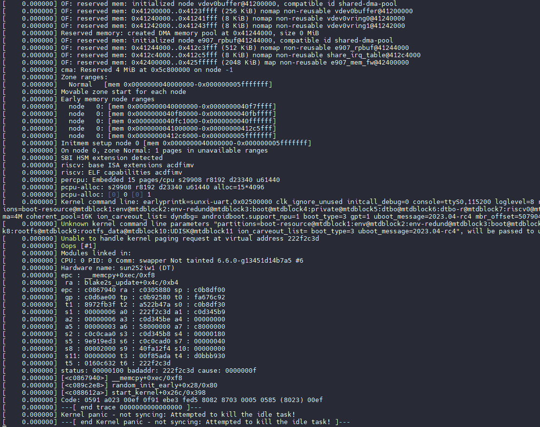

启动秒崩溃,打印 "Unable to handle kernel paging request"
启动马上崩溃,需要注意的是快启是否存在踩内存的情况,此时应该是在初始化系统基础资源,需要检查是否开启了这两个库
CONFIG_CRYPTO_ARC4
CONFIG_CRYPTO_USER_API_HASH
这两个库不兼容快启流程,需要关闭
启动崩溃

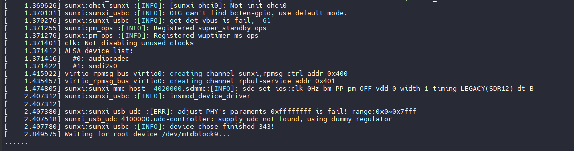

启动后一直在 Waiting for root device
这是由于没有配置启用 SPI、MMC 控制器,请参考【配置内核快启参数】配置设备树
如果已经配置了,可能是因为没有同步 mbr_offset 配置,先检查一下内核是否有 sunxipart: failed to parse sunxi_gpt! 的打印,如果有则是需要同步 mbr_offset
