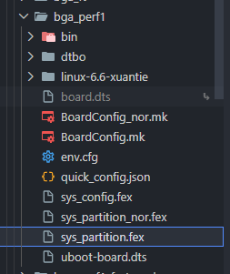

2. 放置 rootfs 文件到板级配置目录
将准备好的 rootfs 镜像文件复制到板级配置目录,并将后缀名改为 .fex
# 以 bga_perf1 板级为例
cp debian_rootfs.img device/config/chips/v861/configs/bga_perf1/debian_rootfs.fex
注意: 打包系统要求 downloadfile 字段指定的文件必须以 .fex 结尾。
image-20260326151952694
3. 修改分区表配置
编辑板级分区表文件 sys_partition.fex,修改 rootfs 分区的 downloadfile 字段:
文件路径:
device/config/chips/v861/configs/bga_perf1/sys_partition.fex
SPI NOR 方案:
device/config/chips/v861/configs/bga_perf1/sys_partition_nor.fex
