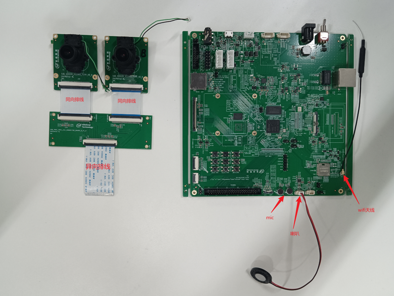

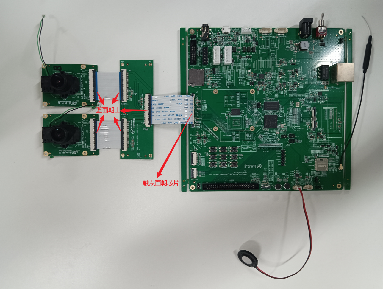

V861 BGA_Perf1 板 + 双目 GC2083 实物图如下:
连接示意图如下:

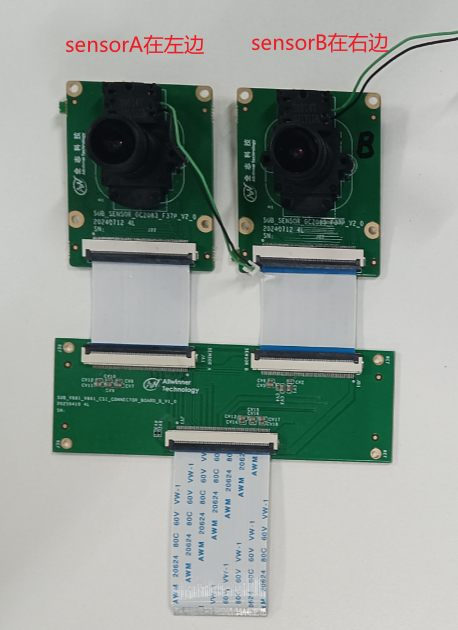

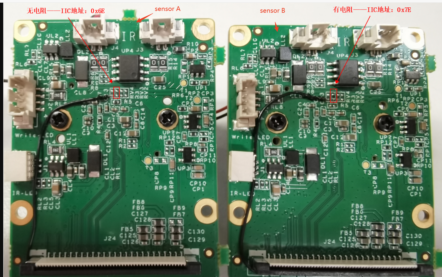

需要注意的是双目 GC2083 的sensor0(sensor A) 和sensor1(sensor B) 位置是固定的,不能对换。
其中sensor0(sensor A) 和sensor1(sensor B)子板的差异如下:

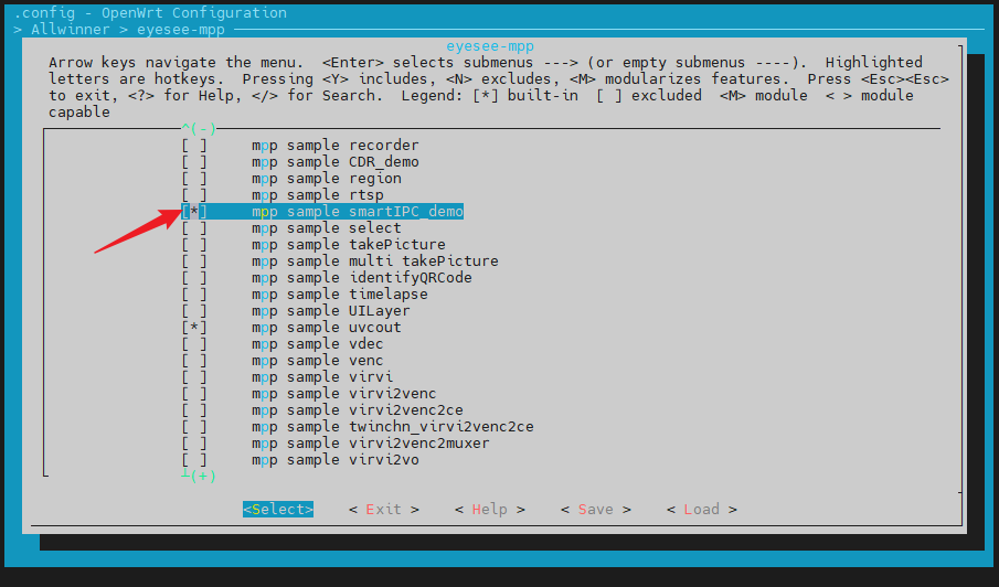

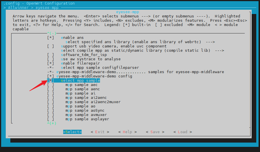

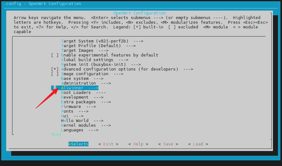

常电 IPC 场景使用的应用是 sample smartIPC_demo,运行 m menuconfig 然后勾选如下选项
Allwinner  --->
    eyesee-mpp  --->
        [*]   select mpp sample
        [*]   mpp sample smartIPC_demo

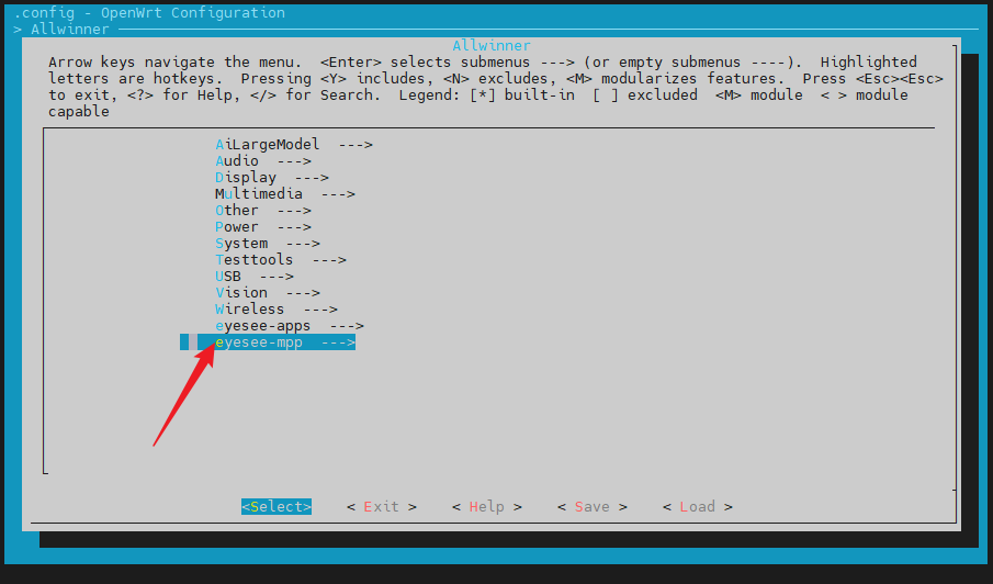

打开Allwinner
打开eyesee-mpp
Y勾选select mpp sample
Y勾选mpp sample smartIPC_demo
随后即可编译打包

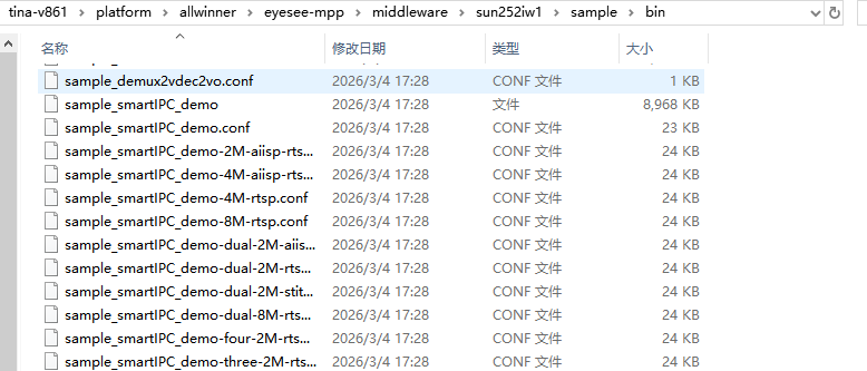

编译后的可执行文件会存放在 platform/allwinner/eyesee-mpp/middleware/sun252iw1/sample/bin 文件夹中

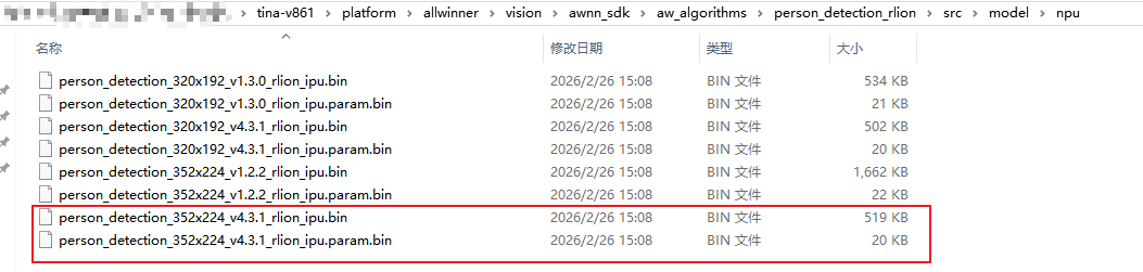

在这个目录找到人形检测模型,与可执行文件一起复制进sd卡中

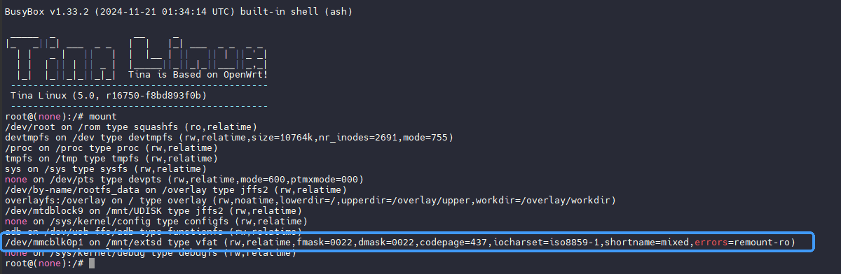

将 Sample 复制到 TF 卡中,同时准备一个测试音频 test.wav 也放进 TF卡中。接入 V861 开发板使用。V861 在每次启动时都会尝试挂载 TF 卡到 /mnt/extsd 目录下。目前 SDK 未配置自动挂载功能。如果是启动后插入 TF 卡,需要手动挂载。
mount /dev/mmcblk0p1 /mnt/extsd
系统启动后可以用 mount 命令查看挂载情况

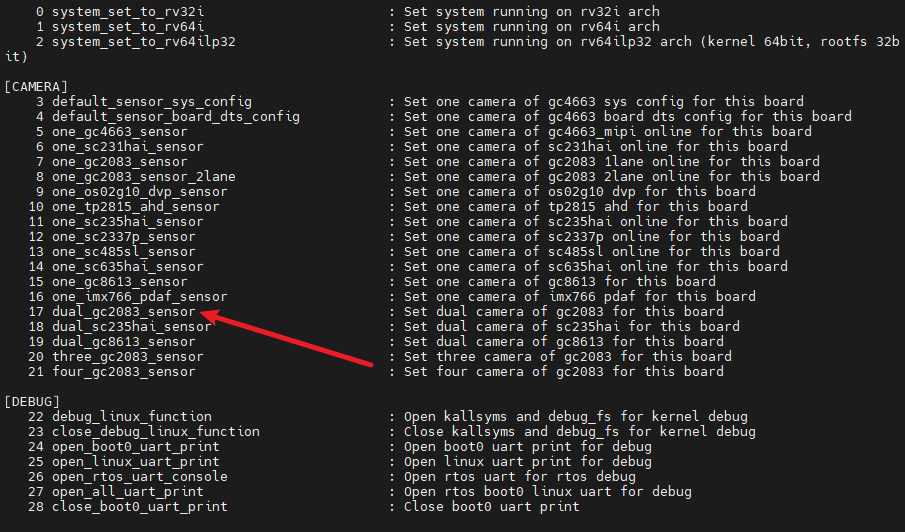

选择双目 GC2083 摄像头
运行 quick_config 选择双目 GC2083 摄像头配置,运行即可

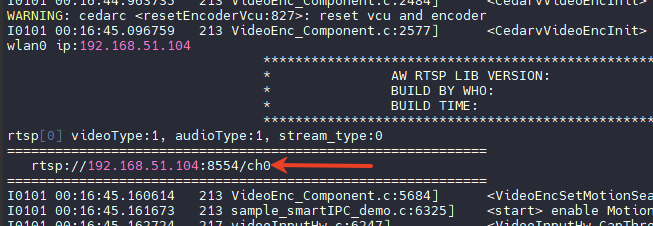

/mnt/extsd/sample_smartIPC_demo -path /mnt/extsd/sample_smartIPC_demo.conf

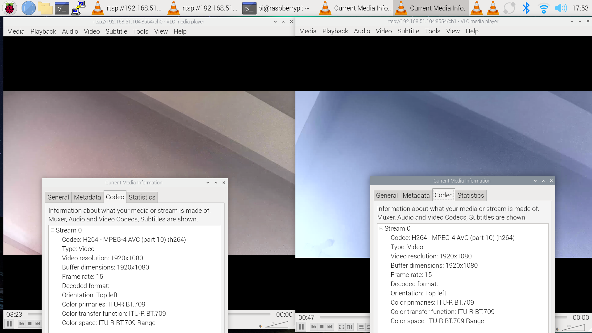

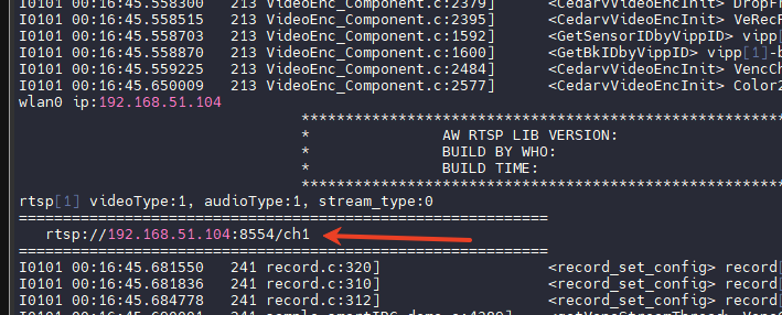

此时可以从喇叭中听到播放的音频,打开 VLC,输入开发板的地址,即可拉流查看,若出现人形则人形画框
  • 通道 0 的 RTSP 地址
  • 通道 1 的 RTSP 地址
使用 VLC 即可打开查看码流(摄像头画面颜色不同是镜头差异)

选择双目 GC2083 拼接摄像头
运行 quick_config 选择双目 GC2083 摄像头配置,运行即可(与非合并一样)
