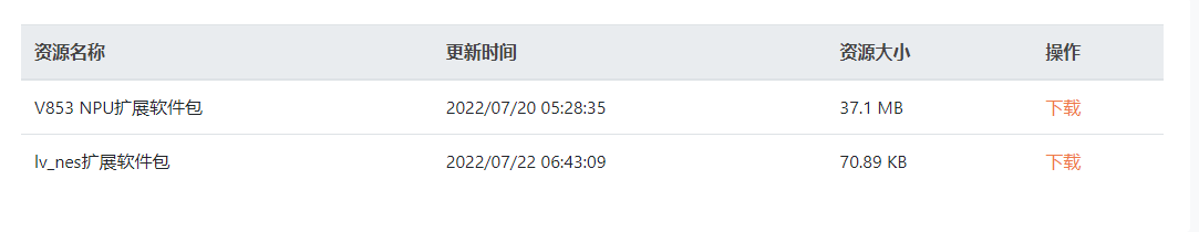

软件包可以在【全志在线开发者社区 - 资源下载】找到,下载 lv_nes扩展软件包 即可。

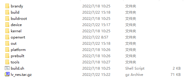

同样的,下载后把软件包放置到 Tina SDK 的根目录里。并重命名为lv_nes.tar.gz
然后打开命令行,解压 lv_nes 软件包
tar xvf lv_nes.tar.gz

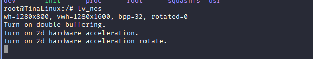

make && pack 编译打包并烧录开发板,就可以使用 lv_nes 目录运行 模拟器了。

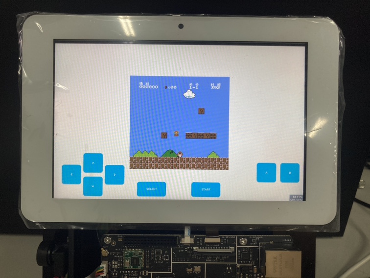

可以使用触摸屏与按键操作游戏的运行。

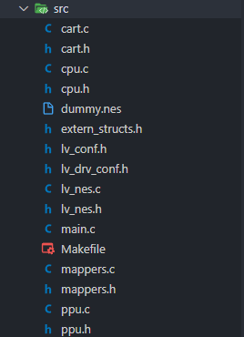

源码结构
lv_nes 的源码包括三个部分,第一个部分是显示输出的对接,第二个部分是 UI 的绘制与输入处理,第三个部分是 NES 模拟器。
