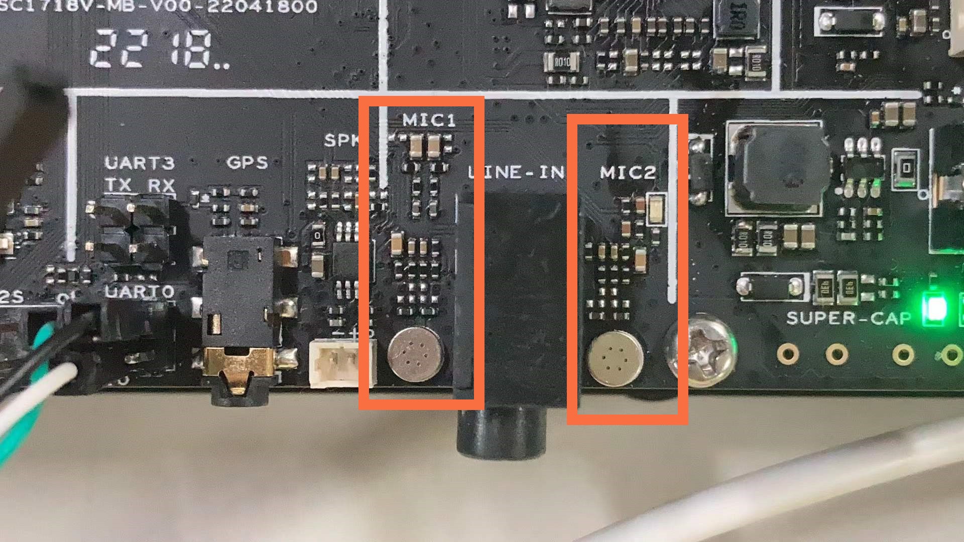

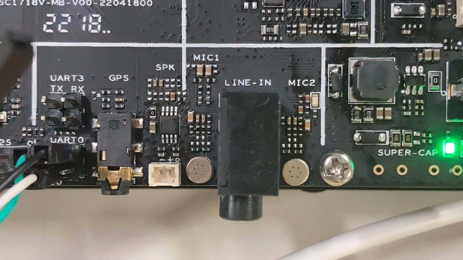

开发板板载了2路麦克风,使用这两个麦克风可以进行【录音】操作,录制双声道音频。
同时开发板也带有一路音频输出扬声器,可以进行【播放】等相关操作。
录音
V853 开发板板载的两个麦克风,位于 LINE-IN接口附近。
mic

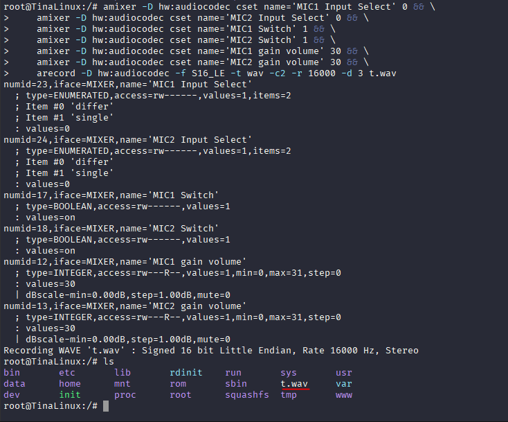

我们可以使用下面这行命令录制音频,其命令的含义在后文中有讲解,这里先不用考虑,先测试一下
amixer -D hw:audiocodec cset name='MIC1 Input Select' 0 && \
    amixer -D hw:audiocodec cset name='MIC2 Input Select' 0 && \
    amixer -D hw:audiocodec cset name='MIC1 Switch' 1 && \
    amixer -D hw:audiocodec cset name='MIC2 Switch' 1 && \
    amixer -D hw:audiocodec cset name='MIC1 gain volume' 30 && \
    amixer -D hw:audiocodec cset name='MIC2 gain volume' 30 && \
    arecord -D hw:audiocodec -f S16_LE -t wav -c2 -r 16000 -d 3 t.wav

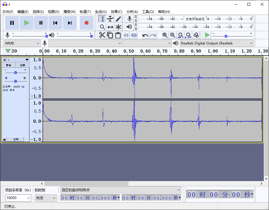

可以看到,录音结束后生成了 t.wav 音频文件
我们也可以用 adb 把录音上传到电脑上查看。
可以看到刚才录制的双声道音频
这就是刚刚录取到的声音。

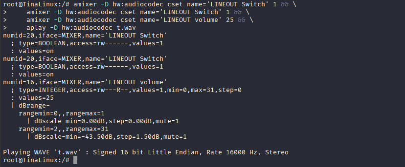

播放

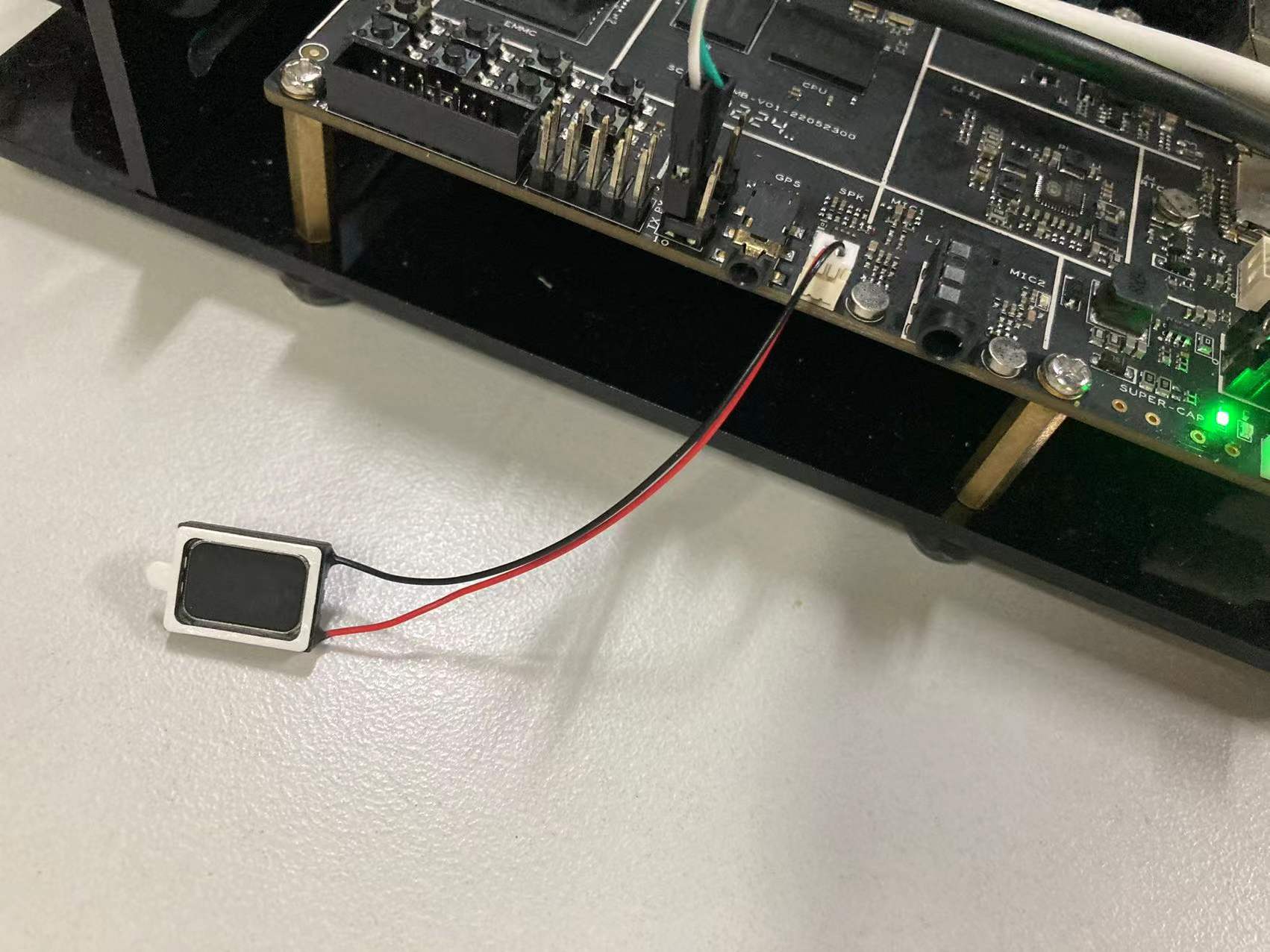

再试试播放刚才的录音,先接入扬声器。
然后使用命令播放音频
amixer -D hw:audiocodec cset name='LINEOUT Switch' 1 && \
    amixer -D hw:audiocodec cset name='LINEOUT volume' 25 && \
    aplay -D hw:audiocodec t.wav
此时喇叭中就会播放刚刚录取的声音。

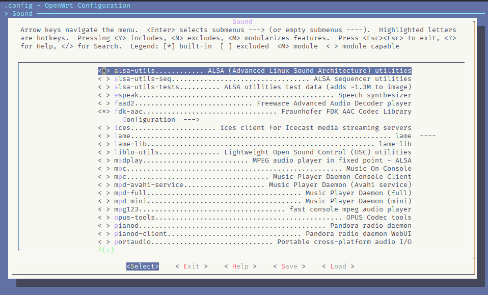

由于在 Tina Linux 中使用的是标准的 ALSA API,所以使用音频的功能可以使用标准的 alsa-utils。它提供了 amixer、aplay、arecord 等工具。可以在 make menuconfig 内的 Sound 选项中启用。

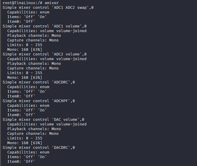

amixer是命令行的 ALSA 声卡驱动调节工具,用于启用、关闭各声卡,设置各声卡的音量。使用 amixer 命令列出当前注册的音频设备。
amixer

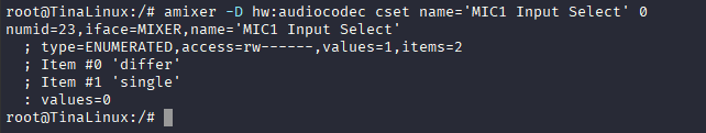

选择 MIC1 输入

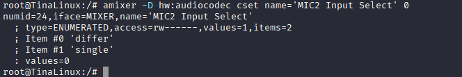

选择 MIC2 输入

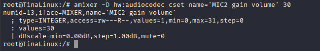

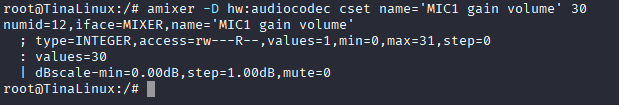

设置 MIC1 音量
设置 MIC2 音量

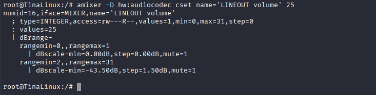

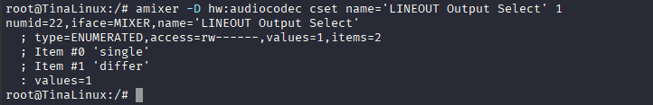

开启 LINEOUT 输出功能
amixer -D hw:audiocodec cset name='LINEOUT Output Select' 1
开启 LINEOUT 通路
设置输出音量

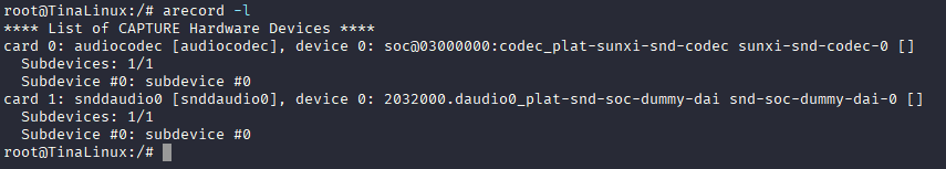

查看录音设备
可以使用 arecord -l 命令查看开发板提供的录音设备。
arecord -l

在录音之前,首先需要使用 amixer 打开音频通路,配置内部 MIC1,MIC2 录制双通道音频。
使用 arecord 命令,使用板载的两个麦克风进行录音。

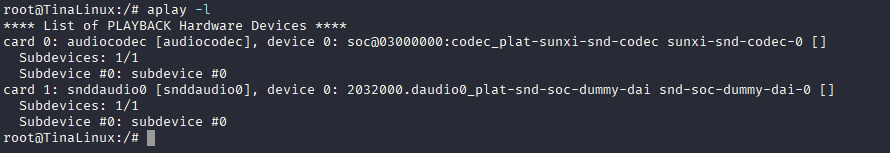

查看播放设备
使用 aplay -l 查看播放设备
aplay -l

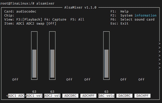

修改音量:alsamixer
使用 alsamixer 提供的图形化界面调整音量。
alasmixer
Alasmixer

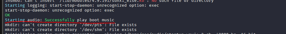

这样,在开关机的时候就会播放响应的提示音了。同时,在logo中也会看到对应的log打印提示。
