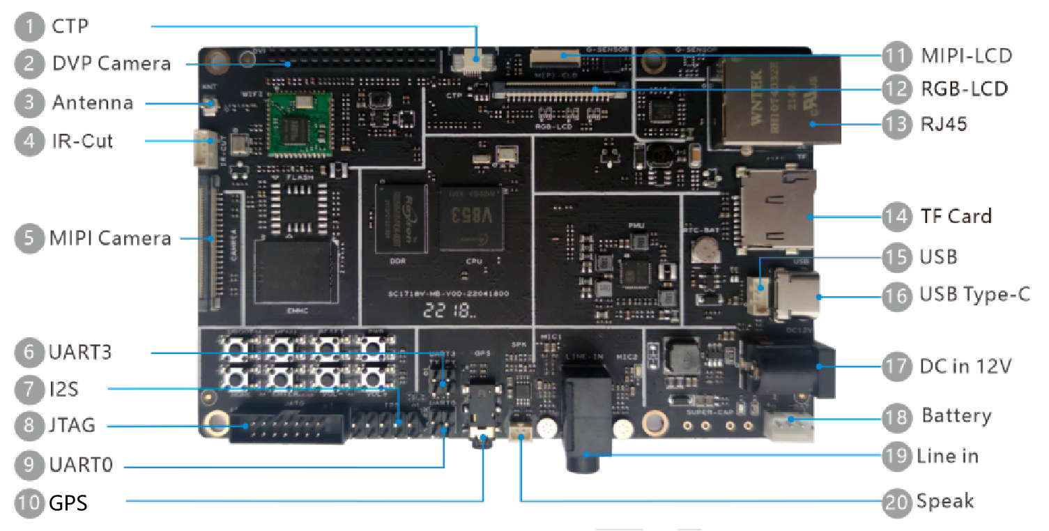

V853开发板接口介绍

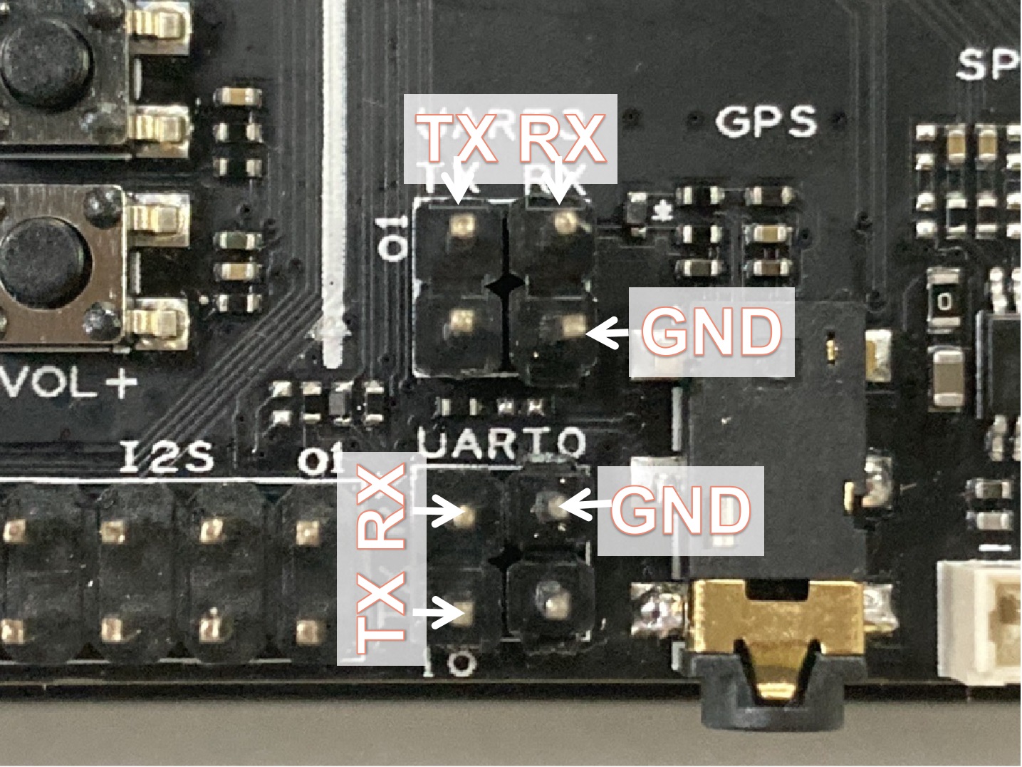

串口调试
V853 开发板有独立的两个调试串口可供选择,分别是 UART0 与 UART3,对应芯片的 UART0 PH9 PH10,UART3 PH1 PH2。
按照默认的 SDK 配置,UART0 提供 Arm 核的调试输出,UART3 提供 E907 RV 核的调试输出。

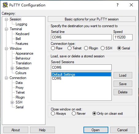

提供的FT232 USB转串口线定义为:黑色-GND,绿色-RX,白色-TX,红色为电源
Serial
硬件连接完成后,使用串口终端访问,波特率 115200 。例如这里使用的 PuTTY
PuTTY

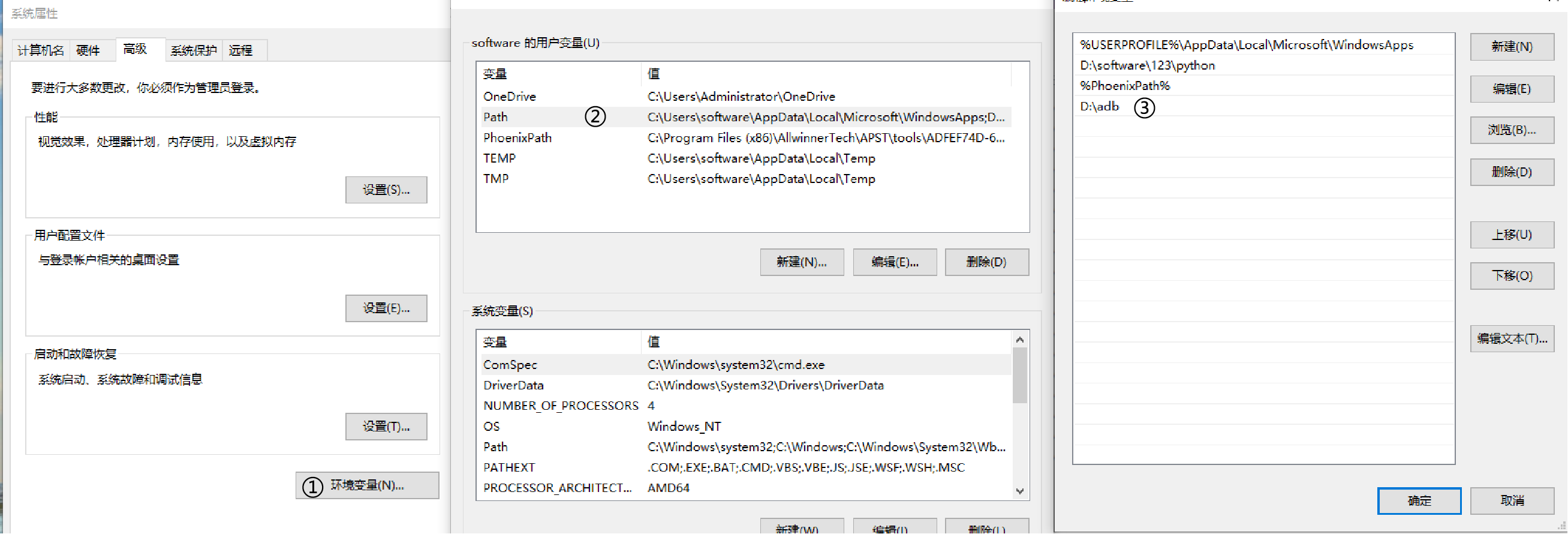

ADB 调试
在电脑上安装 ADB,打开 CMD 使用 adb shell 进入终端。

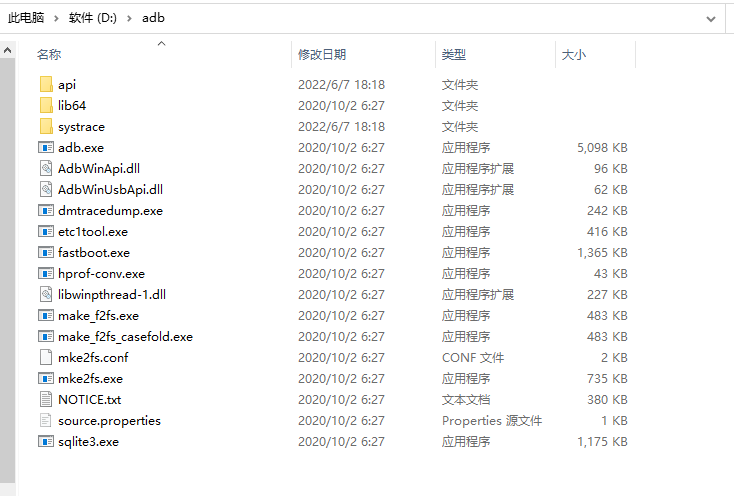

(1) 在 全志开发者社区-资料下载 专区 下载 ADB 工具 ADB(tab自动补全版)
(2)下载后解压放到本地磁盘下(例如D盘的adb文件夹里)
adb_ins_1
(3) 右键 ”此电脑“,属性,找到高级系统设置,点击环境变量,xxx用户的环境变量,Path,新增一个环境变量。
adb_ins_2
(4) 打开命令提示符,输入 adb shell

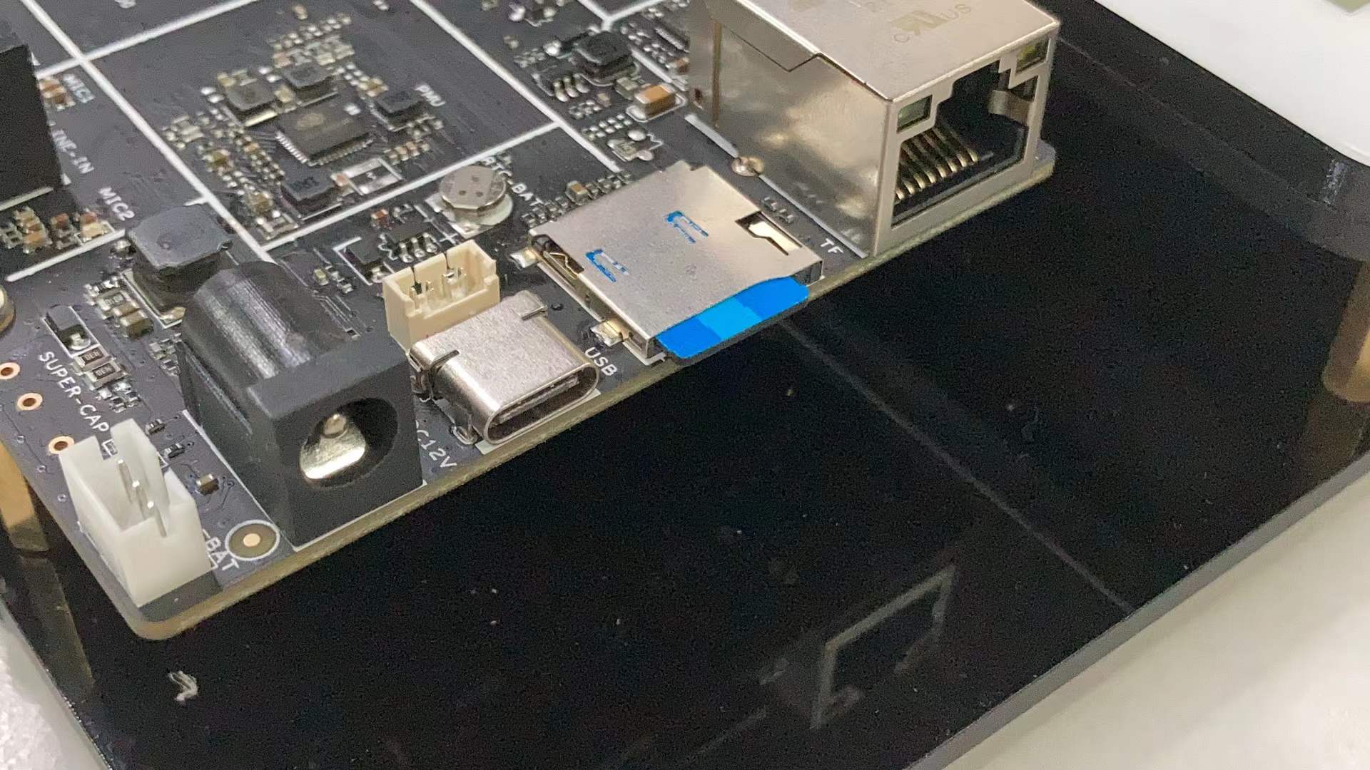

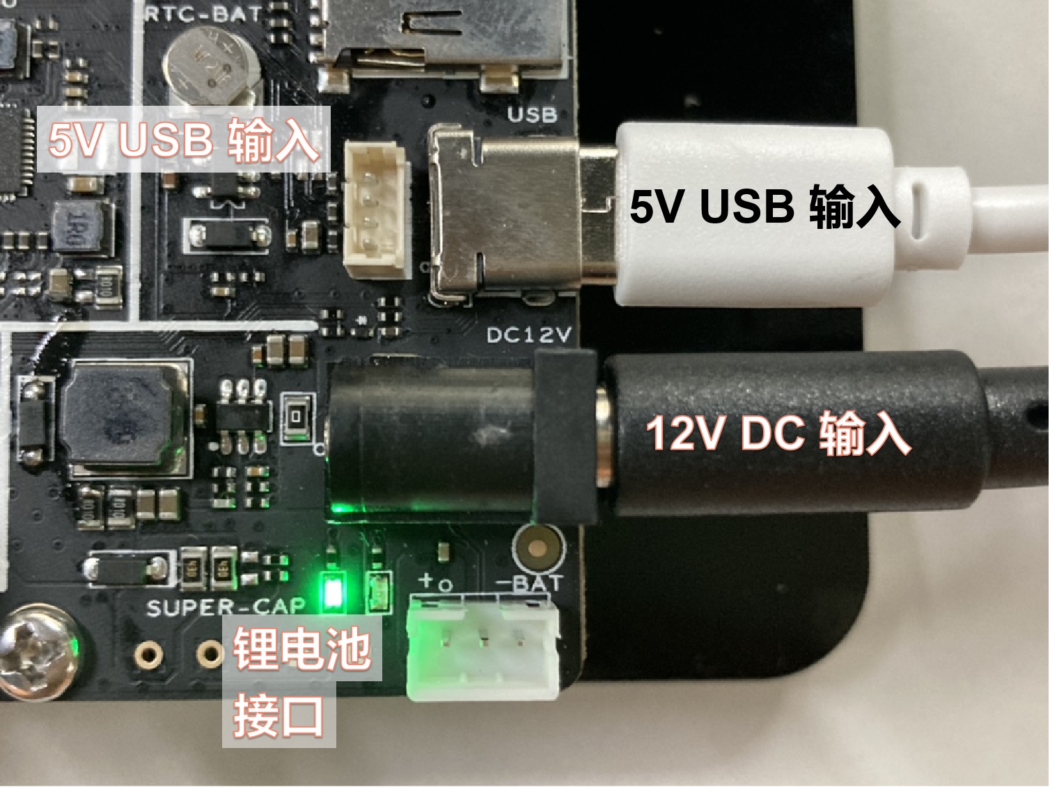

目前开发板为上电即开机的模式,仅需要插入 12V DC 电源适配器或使用USB Type C线连接电源即可。
请注意,如果 Type C 连接电脑的 USB 口可能会因为电脑的 USB 输出电流较低导致设备反复启动。这时需要插入 12V DC 电源适配器作为辅助供电。
同时 USB 也可以通过图中位于 USB 口左侧的连接器进行连接(米白色),方便装配使用。
开发板右下角的白色连接器为电池接口,可以连接受支持的锂电池使用。
PowerSupplies

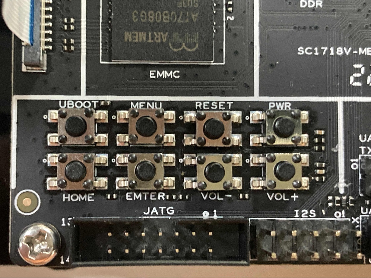

重启
重启有两种方式,第一种通过按压 RESET 按键重置 CPU 达到重启的功能,另外一种通过 linux 命令行实现。
按键重启
在开发板左下角部分找到 RESET 按键,按压即可重启。
Keys
命令行重启
在开发板终端 Linux 命令行中输入 reboot 即可重启
root@TinaLinux:/# reboot
在开发板终端 U-Boot 命令行中输入 reset 即可重启
=> reset
进入烧录模式
有多种方式可以让开发板进入烧录模式。
按键进入烧录模式
在开发板左下角找到按键 RESET UBOOT
(1)按住 UBOOT 按键
(2)轻点 RESET 按键,开发板重置
(3)等待电脑连接成功,松开 UBOOT 按键
命令行烧录模式
在 Linux 命令行中输入 reboot efex 即可重启进入烧录模式
root@TinaLinux:/# reboot efex
在 U-Boot 命令行中输入 efex 即可重启进入烧录模式
=> efex

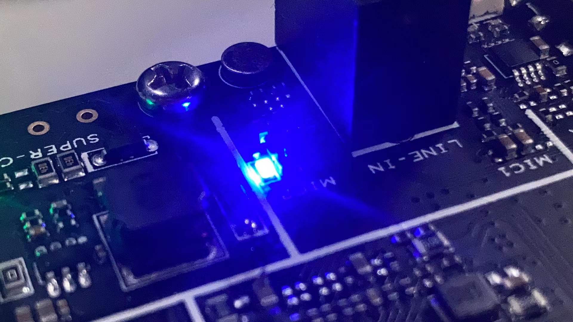

GPIO 点灯测试
开发板有一颗 LED 灯供用户操作,接在 PH11 上。换算该 IO 的数字标号为:7 * 32 + 11 = 235,或者查看 IO 复用情况表,其中(MUX UNCLAIMED) 表示这个 GPIO 目前没有被使用:
root@TinaLinux:/# cat /sys/kernel/debug/pinctrl/pio/pinmux-pins
它会输出以下内容
...上略
pin 231 (PH7): (MUX UNCLAIMED) (GPIO UNCLAIMED)
pin 232 (PH8): (MUX UNCLAIMED) (GPIO UNCLAIMED)
pin 233 (PH9): uart0 (GPIO UNCLAIMED) function uart0 group PH9
pin 234 (PH10): uart0 (GPIO UNCLAIMED) function uart0 group PH10
pin 235 (PH11): (MUX UNCLAIMED) (GPIO UNCLAIMED)
pin 236 (PH12): (MUX UNCLAIMED) pio:236
pin 237 (PH13): 2020000.wiegand pio:237 function wiegand group PH13
pin 238 (PH14): 2020000.wiegand pio:238 function wiegand group PH14
pin 239 (PH15): (MUX UNCLAIMED) pio:239
...下略
我们先导出该 GPIO:
echo 235 > /sys/class/gpio/export
cd /sys/class/gpio/gpio235
然后再将该 IO 置为输出状态,即可操作其电平:
echo out > direction
echo 1 > value  #LED点亮
echo 0 > value  #LED熄灭
LED

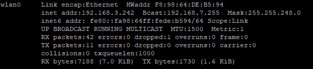

(4)连接网络后输入 ifconfig 即可查看当前 ip 地址

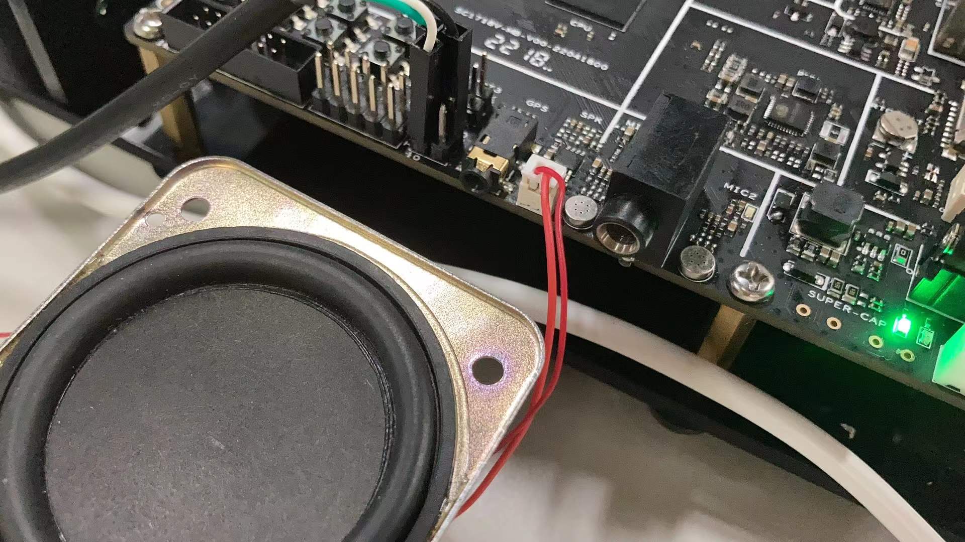

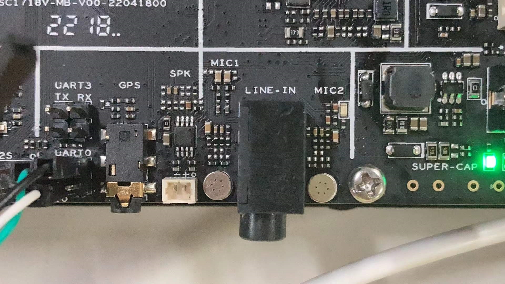

V853 开发板板载了两路麦克风输入,一路音频输入,一个扬声器输出。(注意,左侧 UART0 旁的 3.5mm 耳机接口是 GPS 使用的 UART 接口,不是耳机接口)

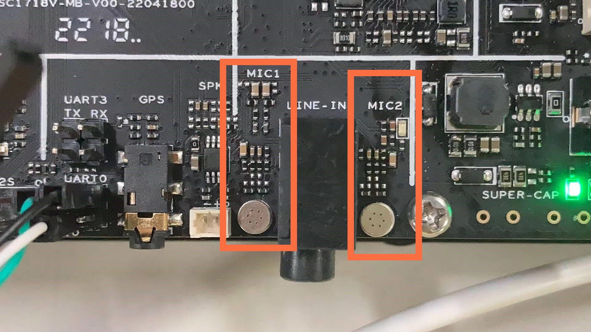

V853 开发板板载了两个麦克风,位于 LINE-IN接口附近。
mic
在录音之前,首先需要打开音频通路,配置内部 MIC1,MIC2 录制双通道音频。

播放
SPK

扬声器播放音频
在播放之前,首先需要打开音频通路,配置扬声器播放音频。
开启 LINEOUT 输出功能
root@TinaLinux:/# amixer -D hw:audiocodec cset name='LINEOUT Output Select' 1
它会输出以下内容
numid=22,iface=MIXER,name='LINEOUT Output Select'
  ; type=ENUMERATED,access=rw------,values=1,items=2
  ; Item #0 'single'
  ; Item #1 'differ'
  : values=1
开启 LINEOUT 通路
root@TinaLinux:/# amixer -D hw:audiocodec cset name='LINEOUT Switch' 1
它会输出以下内容
numid=20,iface=MIXER,name='LINEOUT Switch'
  ; type=BOOLEAN,access=rw------,values=1
  : values=on
设置输出音量
root@TinaLinux:/# amixer -D hw:audiocodec cset name='LINEOUT volume' 25
它会输出以下内容
numid=16,iface=MIXER,name='LINEOUT volume'
  ; type=INTEGER,access=rw---R--,values=1,min=0,max=31,step=0
  : values=25
  | dBrange-
    rangemin=0,,rangemax=1
      | dBscale-min=0.00dB,step=0.00dB,mute=1
    rangemin=2,,rangemax=31
      | dBscale-min=-43.50dB,step=1.50dB,mute=1
使用 aplay 通过外接扬声器播放刚才录制的音频。
aplay -D hw:audiocodec t.wav
它会输出以下内容
Playing WAVE 't.wav' : Signed 16 bit Little Endian, Rate 16000 Hz, Stereo

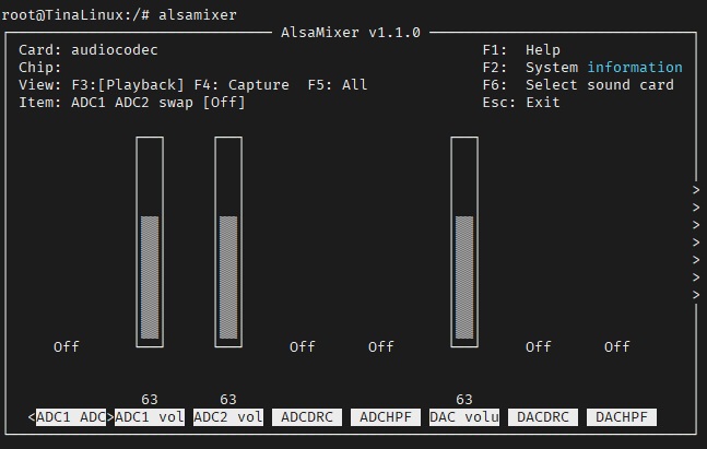

修改音量
使用 alsamixer 提供的图形化界面调整音量。
root@TinaLinux:/# alasmixer
Alasmixer

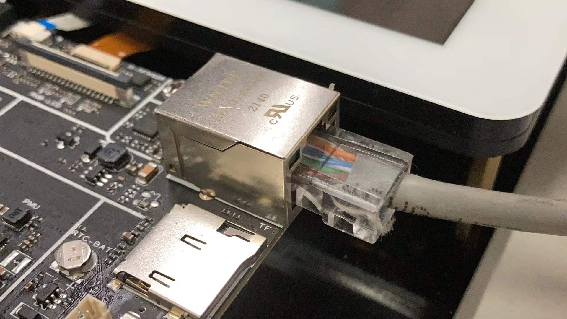

有线网络
V853 开发板板载百兆以太网络,使用 IP101GR 以太网收发器。
RJ45
测试网络
插入网线,使用 ifconfig eth0 up 打开网络设备,udhcp -i eth0 动态活动IP地址。之后可以使用 ping 命令测试网络连接。
root@TinaLinux:/# ifconfig eth0 up
root@TinaLinux:/# udhcp -i eth0
运行 ping 测试
root@TinaLinux:/# ping www.baidu.com
它会输出以下内容
PING 202.108.22.5 (202.108.22.5): 56 data bytes
64 bytes from 202.108.22.5: seq=0 ttl=49 time=48.734 ms
64 bytes from 202.108.22.5: seq=1 ttl=49 time=48.624 ms
64 bytes from 202.108.22.5: seq=2 ttl=49 time=58.370 ms
64 bytes from 202.108.22.5: seq=3 ttl=49 time=69.119 ms
64 bytes from 202.108.22.5: seq=4 ttl=49 time=49.635 ms

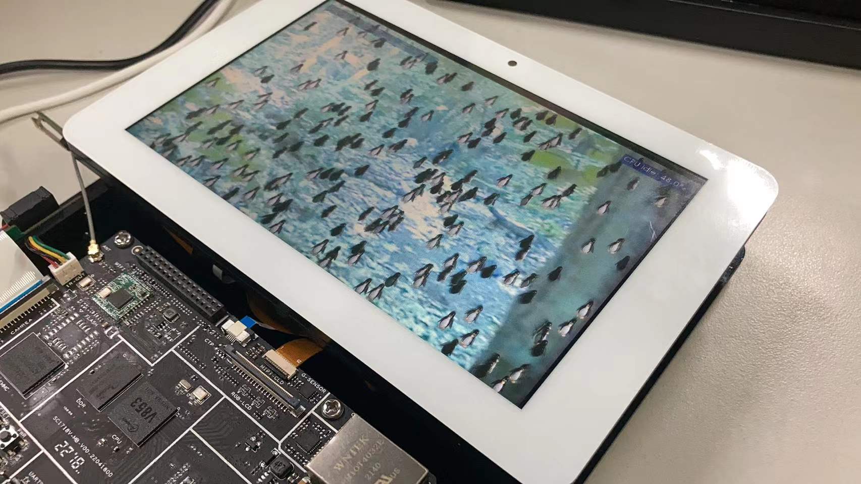

LCD 显示
V853 开发板配套 7寸 LCD屏幕,配有相对应的电容式触摸屏幕。
屏幕基本测试
当前固件在开机时会显示 Tina 小企鹅的开机 LOGO。

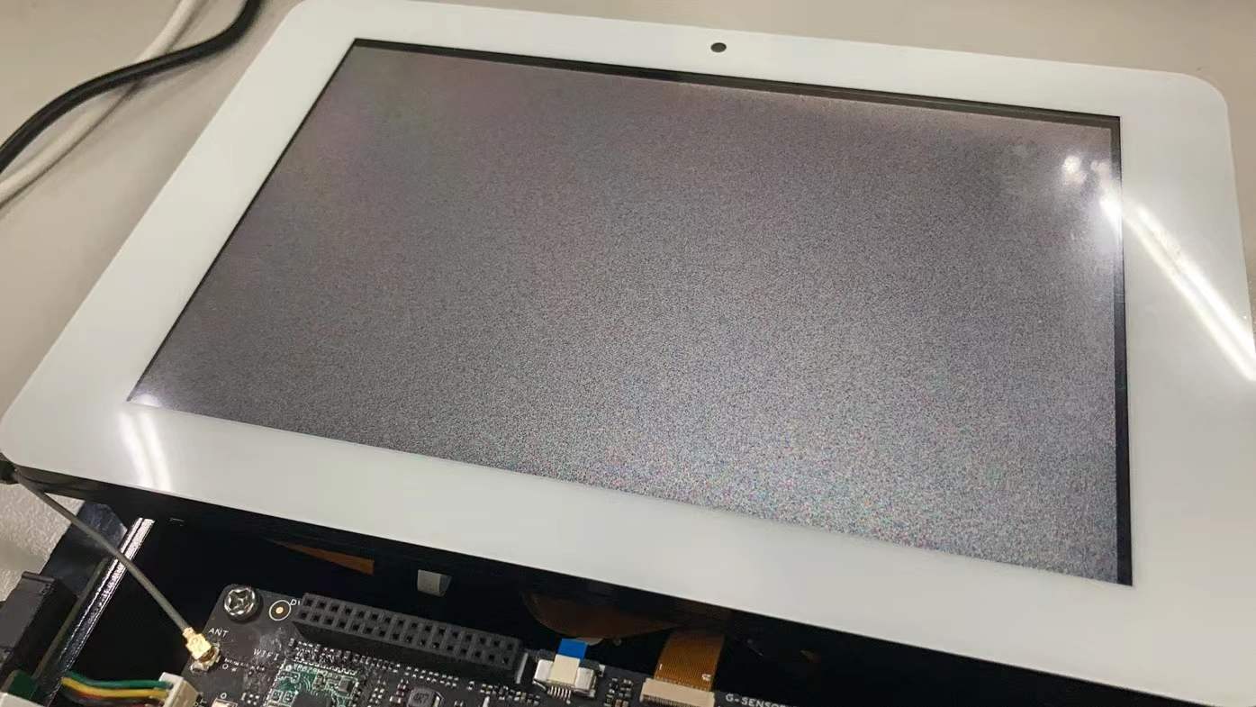

花屏测试
cat /dev/urandom > /dev/fb0
lcd_random
彩色条纹测试
通过 echo 到 /sys/class/disp/disp/attr/colorbar 进行测试,0 到 7 是不同的彩色条纹效果哦
echo 0 > /sys/class/disp/disp/attr/colorbar
lcd_colorbar

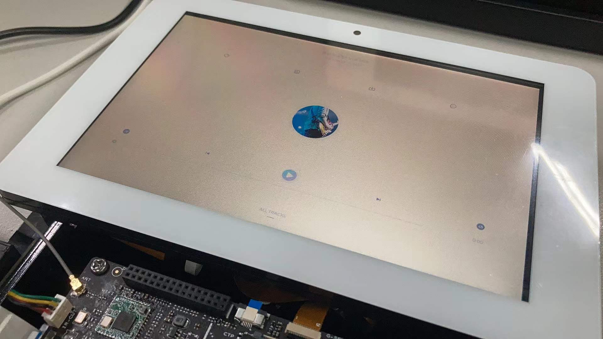

UI 测试
LVGL 测试
LVGL(轻量级和通用图形库)是一个免费和开源的图形库,它提供了创建嵌入式GUI所需的一切,具有易于使用的图形元素,美丽的视觉效果和低内存占用。 这里运行 lv_examples 1 进行测试。
root@TinaLinux:/# lv_examples 1
lcd_lvgl
同时固件也提供了多种测试效果,
运行 lv_examples 0 是 lv_demo_widgets
运行 lv_examples 1 是 lv_demo_music
运行 lv_examples 2 是 lv_demo_benchmark
运行 lv_examples 3 是 lv_demo_keypad_encoder
运行 lv_examples 4 是 lv_demo_stress

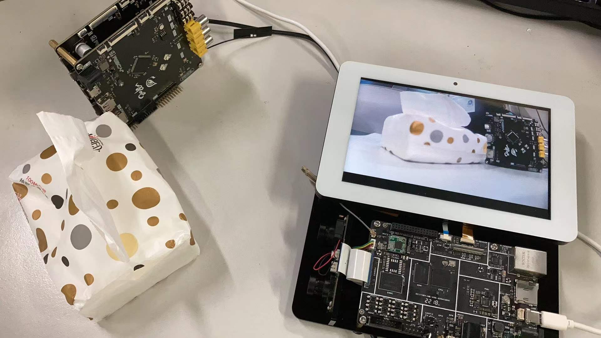

摄像头
V853 开发板默认提供双1080p摄像头方案,型号是GC2063。
实时显示
摄像头图像显示到屏幕上
使用 sample_virvi2vo 捕获摄像头图像并显示。
root@TinaLinux:~# sample_virvi2vo /usr/sample_virvi2vo.conf

TF Card
插入 TF 卡,TF卡将自动挂载到 /mnt/sdcard 目录下
TF_Card
