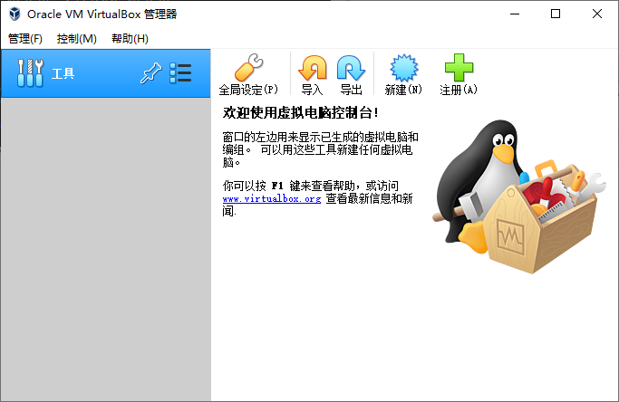

首先安装一个虚拟机软件,推荐 免费开源的 VirtualBox 虚拟机。当然也支持 VMWare WorkStation,ESXi 等虚拟机软件。这里以 VirtualBox 作为示例。
image-20220713153358551
下载虚拟机文件,一个 Ubuntu20.04.ova 文件,双击打开它。

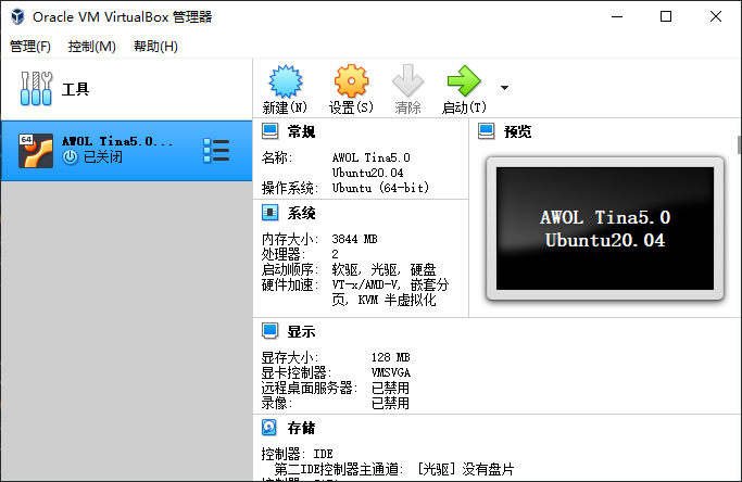

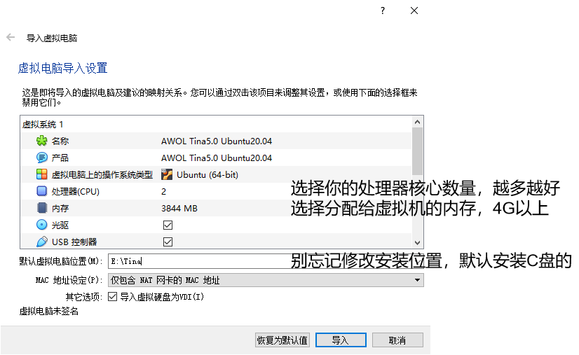

进入这个配置页面中,按图中所示配置虚拟机参数。
image-20220713153803299

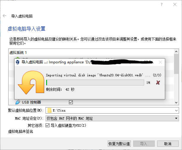

点击导入,开始导入(虚拟机较大,可能比较慢)
image-20220713153859110

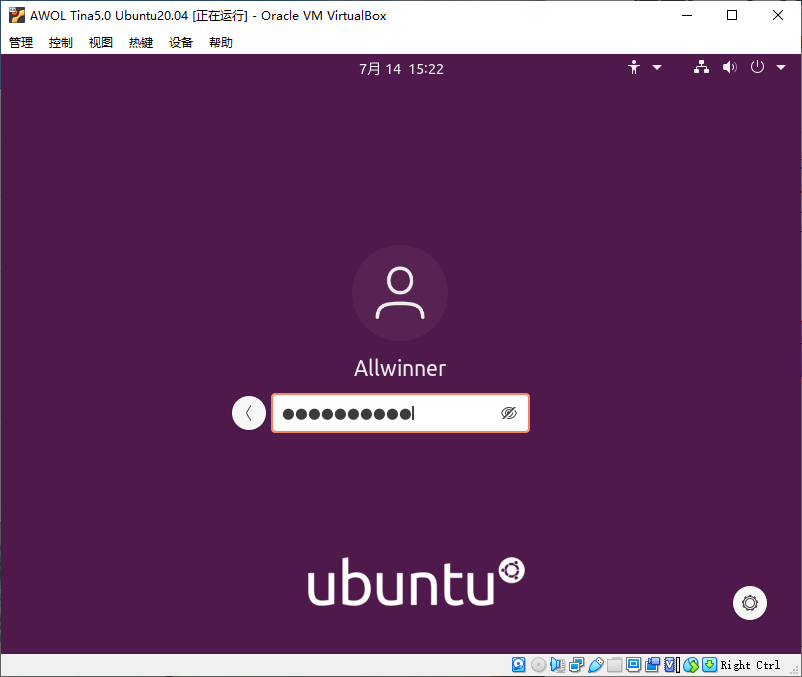

我们先启动虚拟机,输入密码 Pass123456 进入系统。
image-20220714152336448

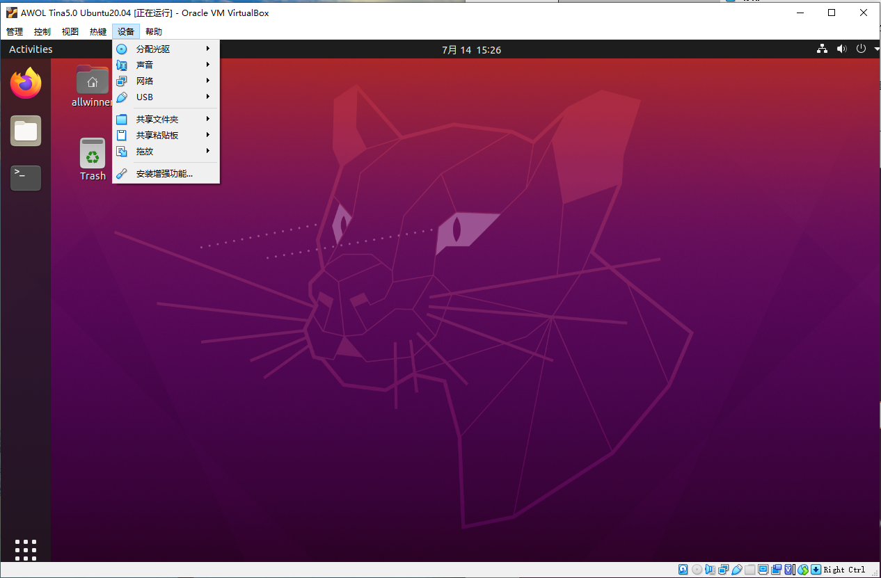

到 设备 -> 安装增强功能 点击并安装增强功能。
image-20220714152622549

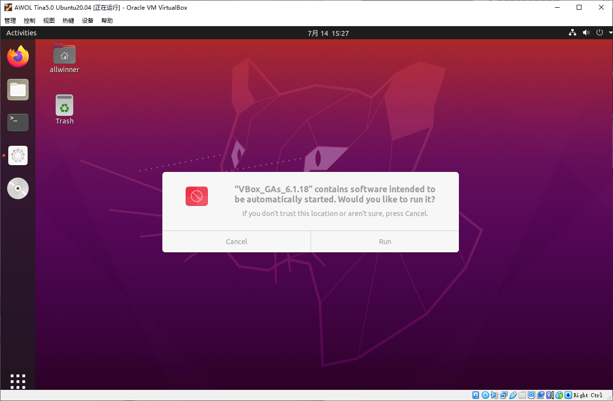

点击 Run

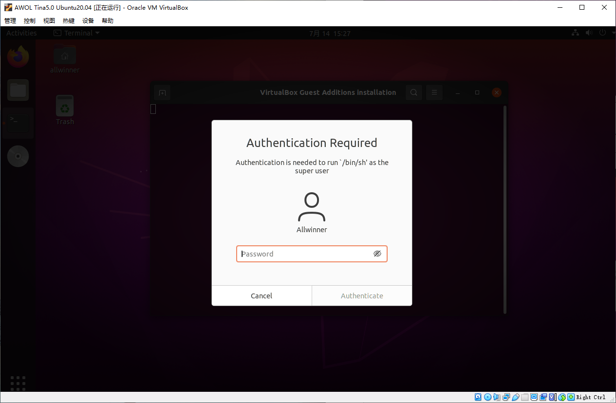

输入密码 Pass123456

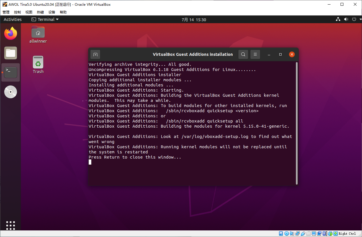

image-20220714152750883
安装完成了,按回车

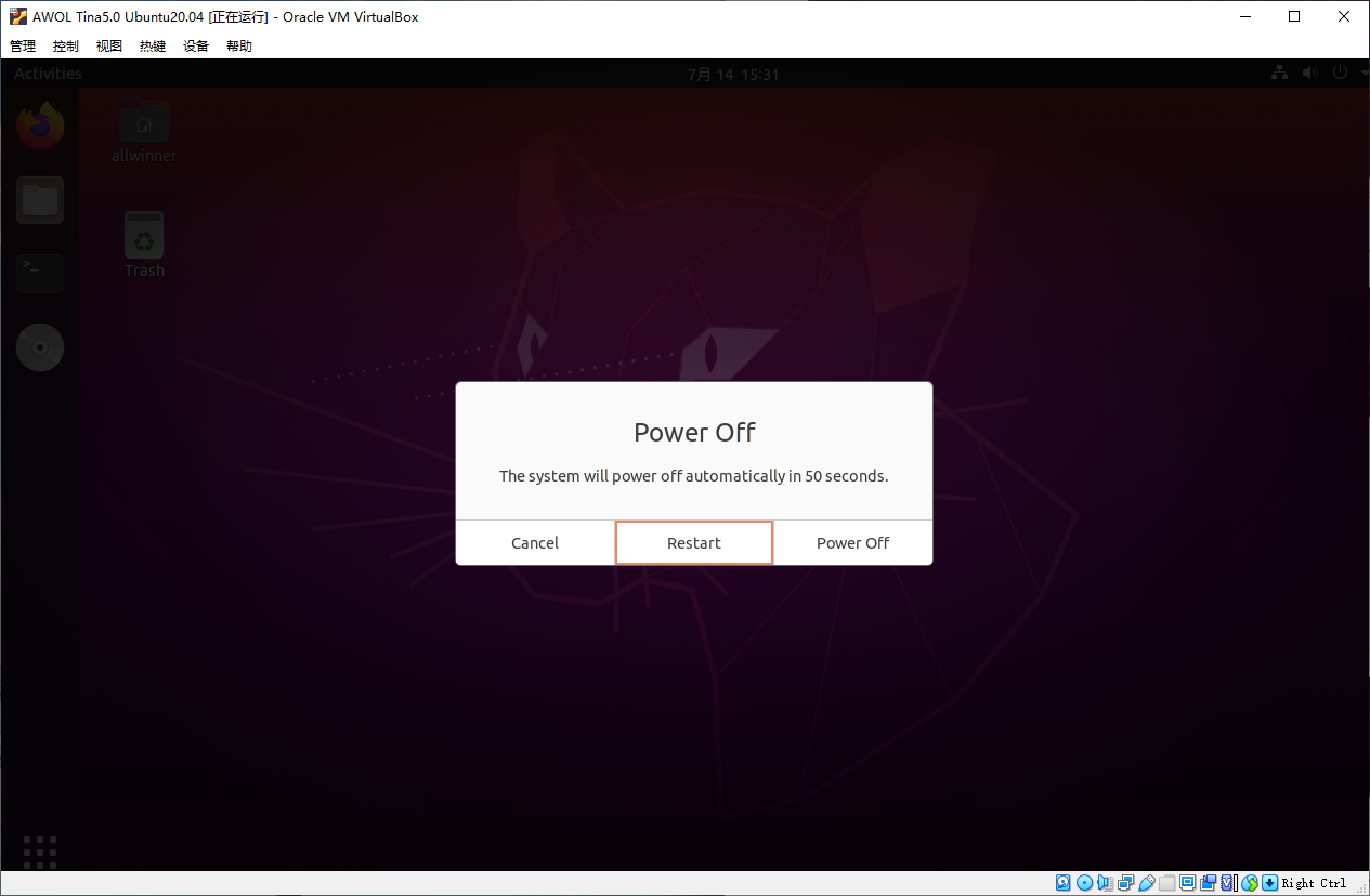

重启下虚拟机
image-20220714153151076

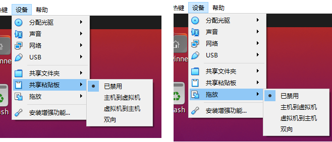

设置共享粘贴板为双向、拖放双向

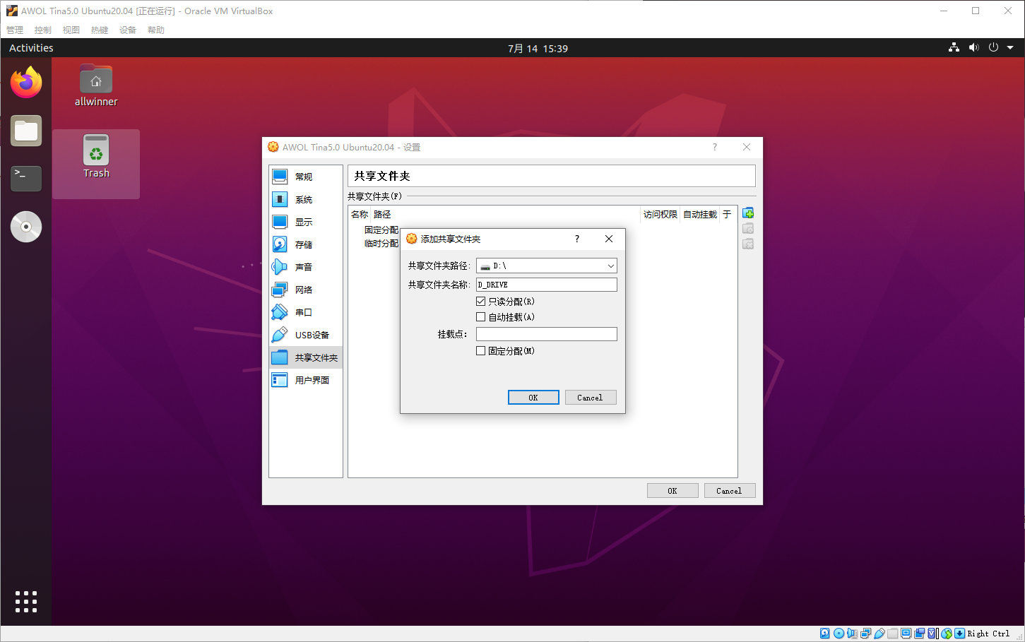

同时也可以设置一下共享文件夹
image-20220714154002672
