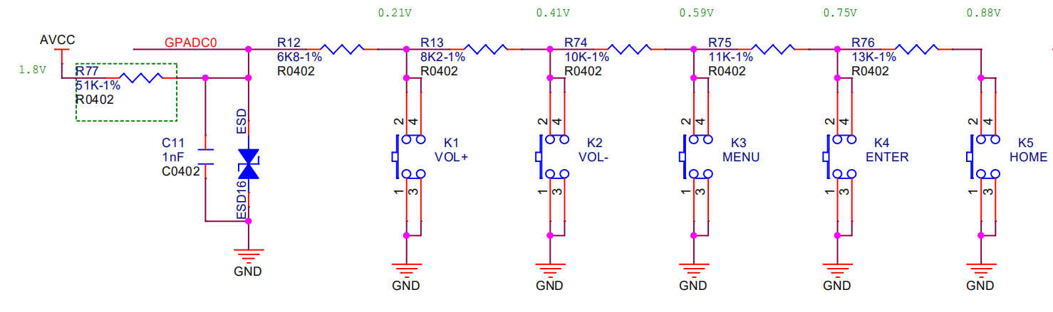

AVCC 为 1.8V 电源供电,通过一个电阻串联到GPADC的按键组。按键通过不同阻值的电阻相连接,按下不同的按键,GPADC0 口的电压不同,CPU 通过对这个电压的采样来决定具体是哪一个按键被按下。上图按键与电压的对应关系如下表所示:
| 0.21V | 0.41V | 0.59V | 0.75V | 0.88V |
| VOL+ | VOL- | MENU | ENTER | HOME |

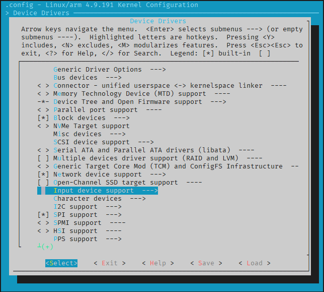

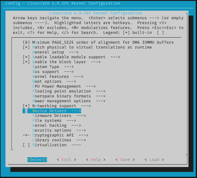

make kernel_menuconfig 进入内核配置界面,找到Device Drivers,进入。

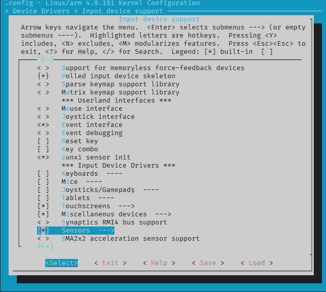

找到 Input device support ,进入。
找到 Sensors 空格勾选并进入。
空格选中 <*> SUNXI GPADC ,保存并退出配置页面。

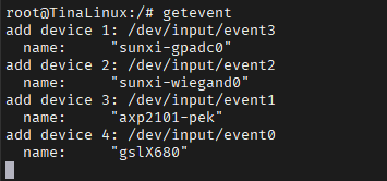

测试 GPADC
make menuconfig 进入 openWrt 配置页面,找到 getevent 软件包。
Utilities --->
<*> getevent.................................... getevent for Android Toolbox

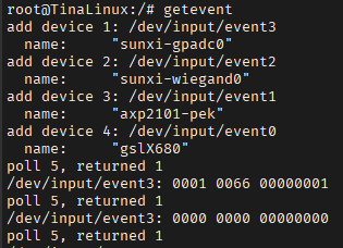

之后编译打包烧录到开发板上,运行 getevent,可以看到sunxi-gpadc
此时按下按键,可以看到按键键值显示出来了
