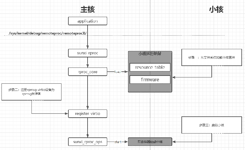

所以固件的加载流程大致如下:
1. 加载固件
   1. 调用 firmware 接口获取文件系统中的固件
   2. 解析固件的 resource_table 段,该段有如下内容
      1. 声明需要的内存(Linux 为其分配)
      2. 声明使用的 vdev(固定为一个)
      3. 声明使用的 vring(固定为两个)
   3. 将固件加载到指定地址
2. 注册 rpmsg virtio 设备
   1. 提供 vdev->ops(基于 virtio 接口实现的)
   2. 与 rpmsg_bus 驱动匹配,完成 rpmsg 初始化
3. 启动小核
   1. 调用 rproc->ops->start

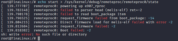

可以看到目前是 offline 的。可以尝试使用 echo 启动小核
echo start > /sys/kernel/debug/remoteproc/remoteproc0/state
可以看到,由于我们没有加载固件,小核启动失败。此时我们需要把准备好的固件放置到开发板的 lib/firmware 文件夹内。这里我们使用 adb 上传小核固件。
然后我们将固件名称置于 firmware 节点内,并启动固件。

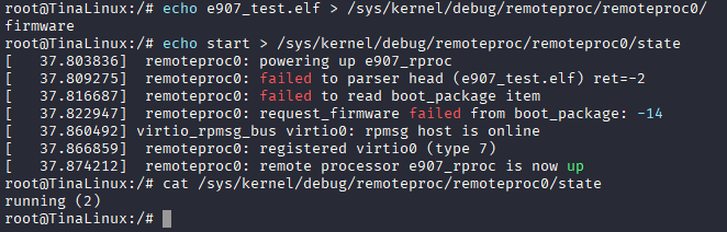

echo e907_test.elf > /sys/kernel/debug/remoteproc/remoteproc0/firmware
此时可以看到 remote processor e907_rproc is now up,同时查看状态也显示了 running

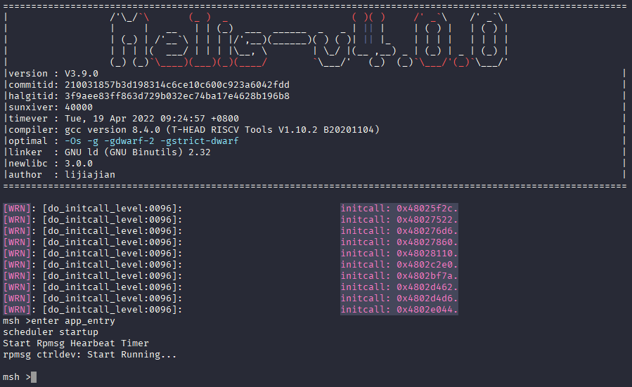

然后将调试串口连接到 UART3 排针,加载固件。
便可以启动小核的固件
