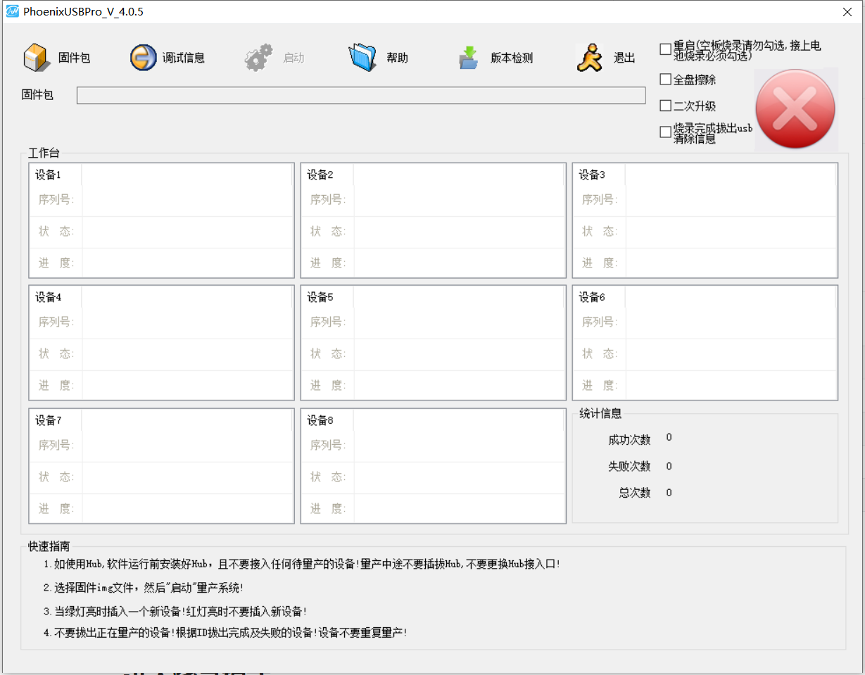

PhoenixUSBpro界面
PhoenixSuit使用简介
下面主要介绍用PhoenixSuit烧写的方法。LiveSuit和PhoenixUSBpro烧写的方法类似。

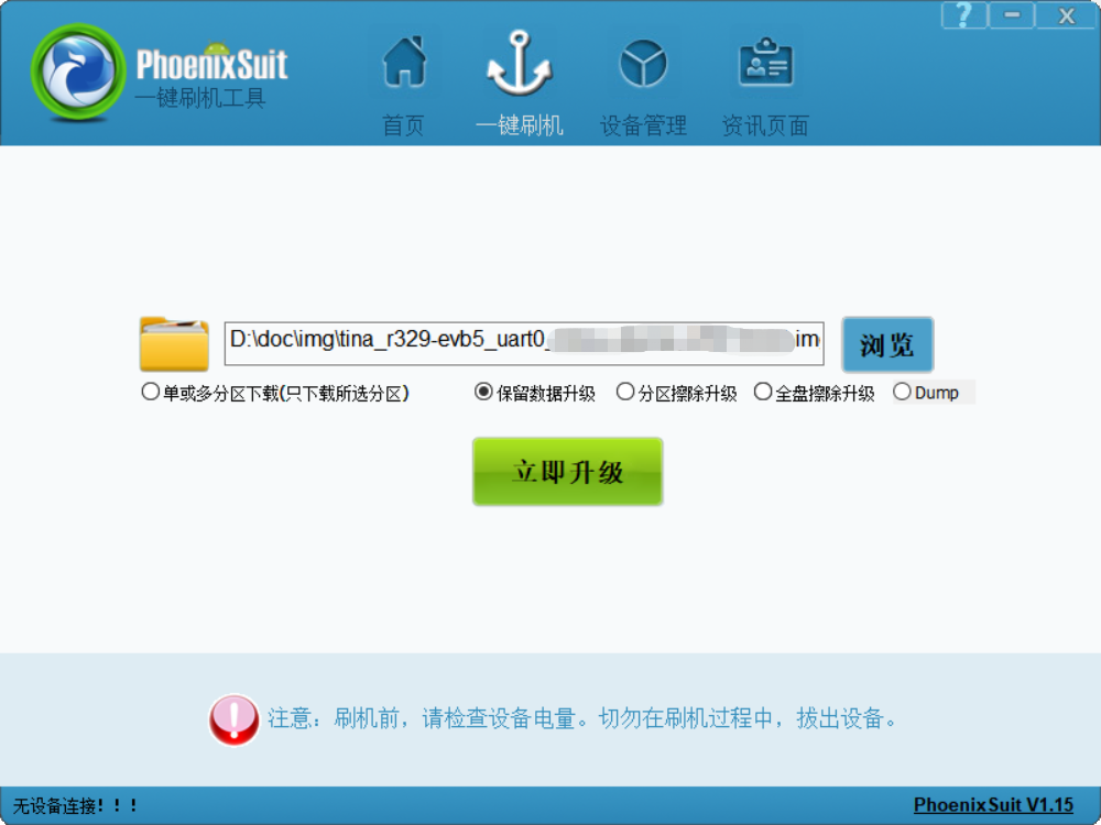

具体步骤如下:
(1)打开PhoenixSuit,当设备上电启动并插入USB与PC相连的时,PhoenixSuit会提示识别到设备;
(2)点击 一键刷机-浏览选择要烧写的固件;
(5)烧写成功,设备重启。

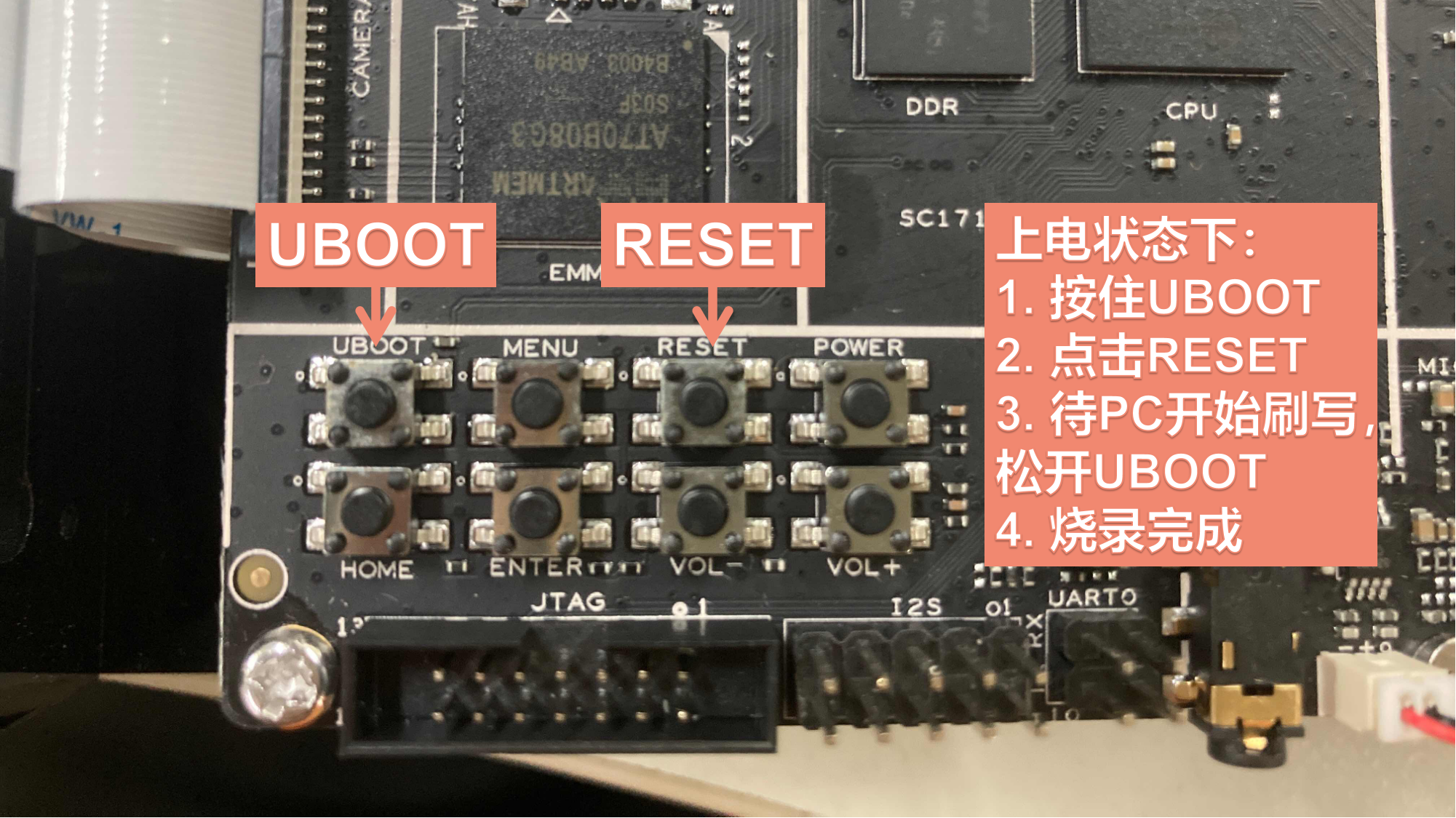

按住UBOOT按键烧写
上电状态下,先按住UBOOT,再点击RESET按钮,保持UBOOT不松开,待PC开始刷写后再松开,即可强制进入烧录模式。

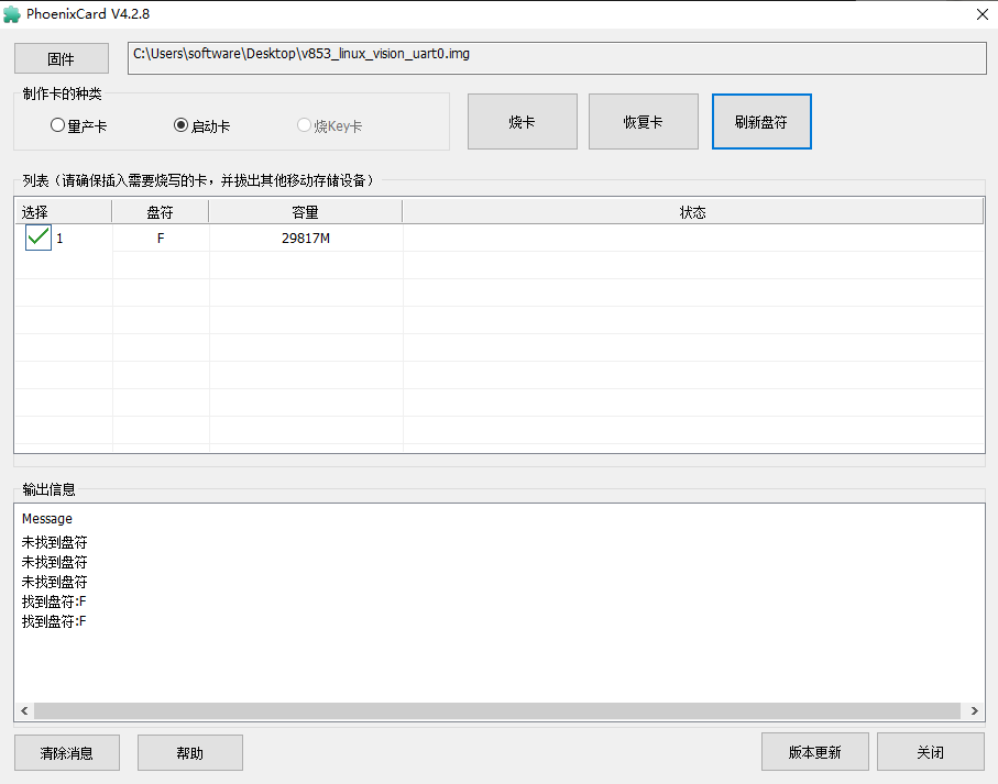

PhoenixCard使用简介
准备一张大小合适的SD卡,插入电脑。选择需要刷入的固件,选择制作卡的种类:
  • 量产卡:制作一张刷写固件用卡,系统启动后SD卡会向板载eMMC储存写入固件。
  • 启动卡:直接从SD卡内启动固件(一般选择启动卡)
image-20220624150448857
选择完毕后检查需要烧录的SD卡是否正确,点击烧卡即可。
