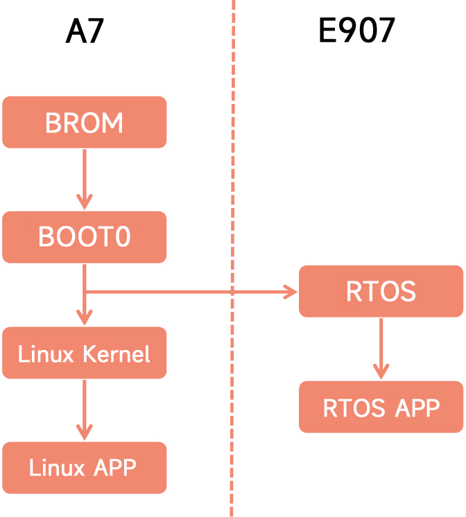

异构系统的启动流程
首先,由芯片内部的 BORM 寻找启动介质,在 V853 开发板上便是 eMMC 储存器。找到启动介质后会运行其中的 BOOT0 代码。BOOT0 会在 A7 主核心中运行 Linux 系统,也会在 E907 核心中运行 RTOS 系统。启动的两个系统是独立运行的。
boot

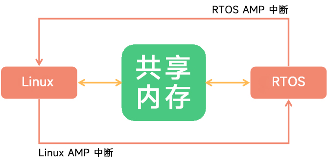

在AMP系统中,两个核心通过共享内存的方式进行通信。两个核心通过 AMP 中断来传递讯息。内存的管理由主核负责。
image-20220704155816774

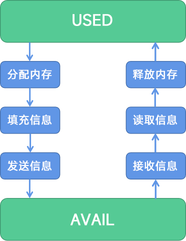

AMP 系统在每个通信方向上都有两个缓冲区,分别是 USED 和 AVAIL,这个缓冲区可以按照 RPMsg 中消息的格式分成一块一块链接形成一个环。
image-20220704160952936

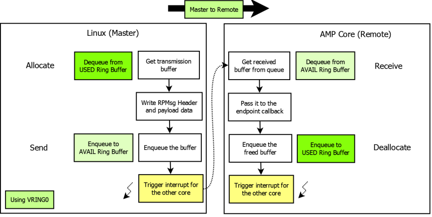

当主核需要和从核进行通信的时候可以分为四步:
(1)主核先从USED中取得一块内存(Allocate)
(2)将消息按照消息协议填充
(3)将该内存链接到 AVAIL 缓冲区中(Send)
(4)触发中断,通知辅助核有消息处理

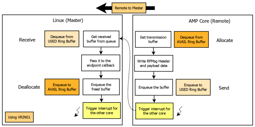

反之,从核需要和主核通信的时候也类似:
(1)从核先从AVAIL中取得一块内存(Allocate)
(2)将消息按照消息协议填充
(3)将该内存链接到 USED 缓冲区中(Send)
(4)触发中断,通知主核有消息处理。
