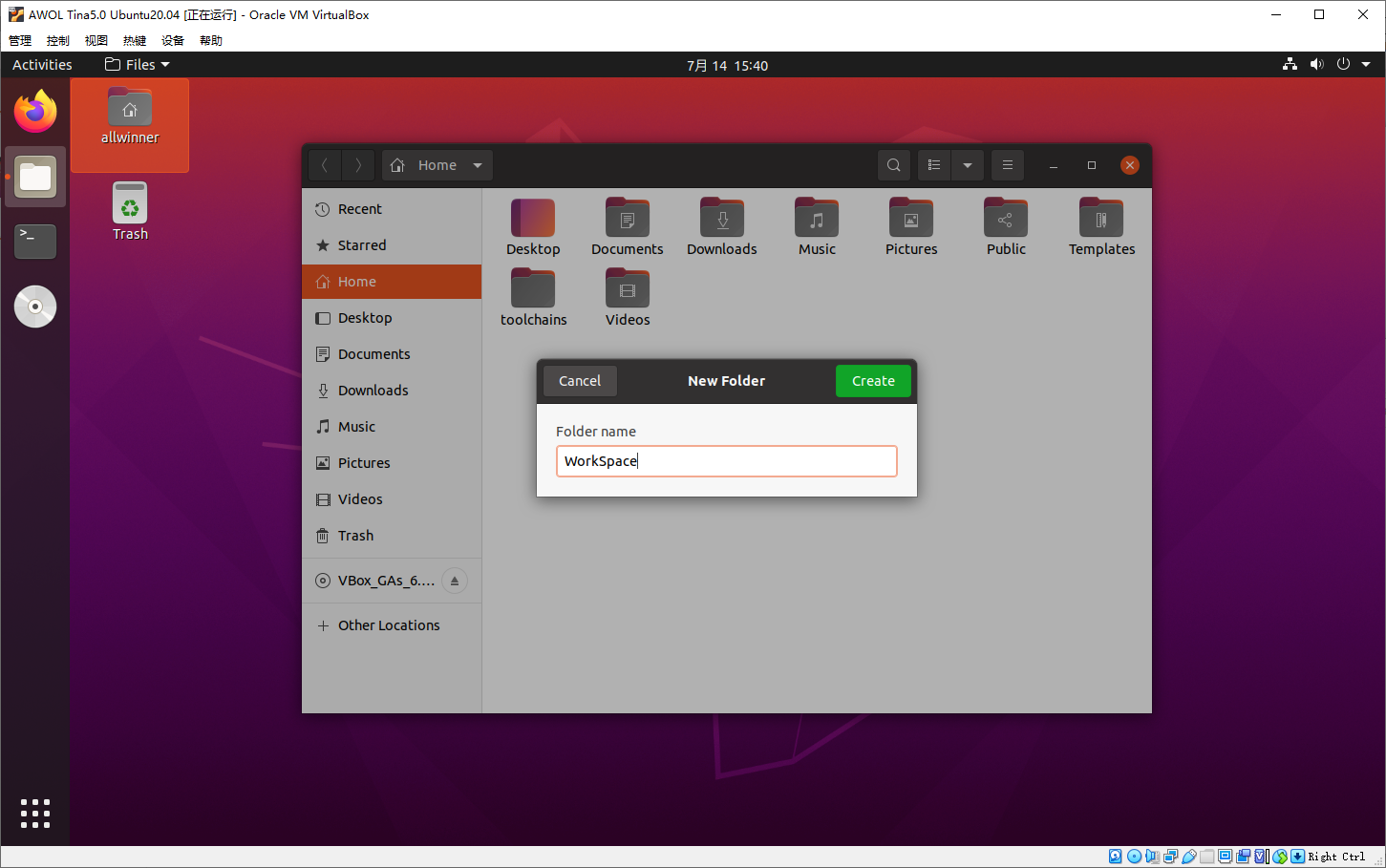

我们先在文件夹里新建一个文件夹,作为存放项目的文件夹,命名为 WorkSpcae
image-20220714154210921

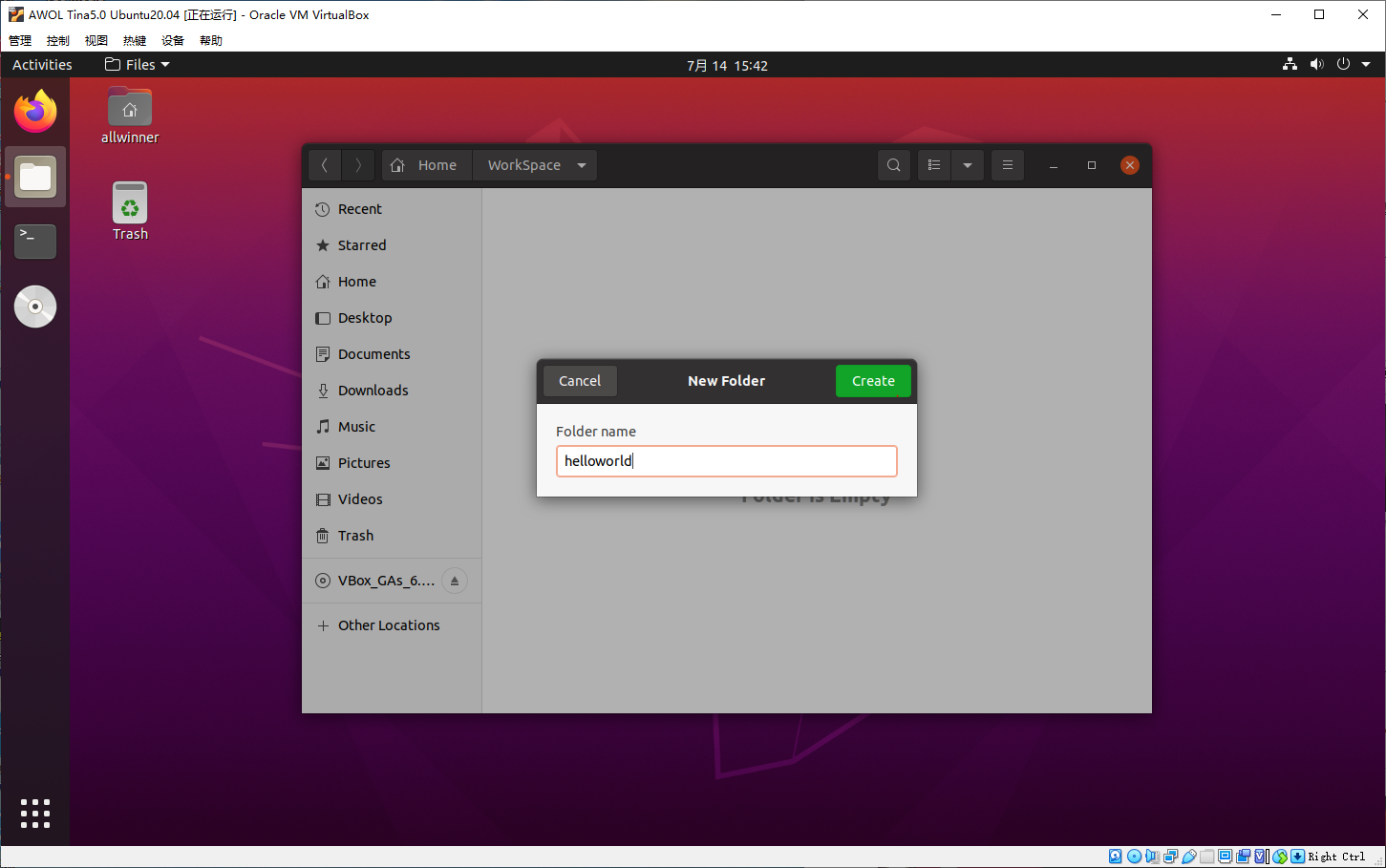

然后在 WorkSpace 文件夹里新建一个文件夹,存放我们的 helloworld 的代码,命名为 helloworld
image-20220714154536753

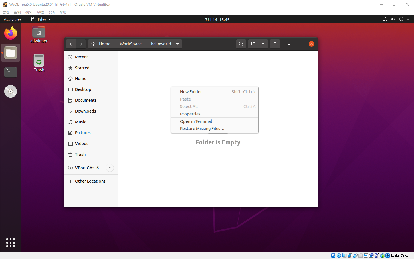

进入 helloworld 文件夹,右键点击空白处可以看到 Open in Terminal 选项
image-20220714154511488

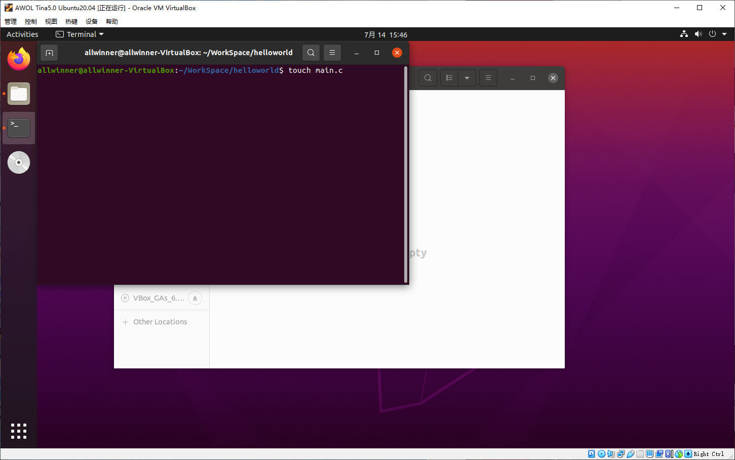

打开命令行,输入 touch main.c 命令,新建 main.c 源文件。
image-20220714154712449

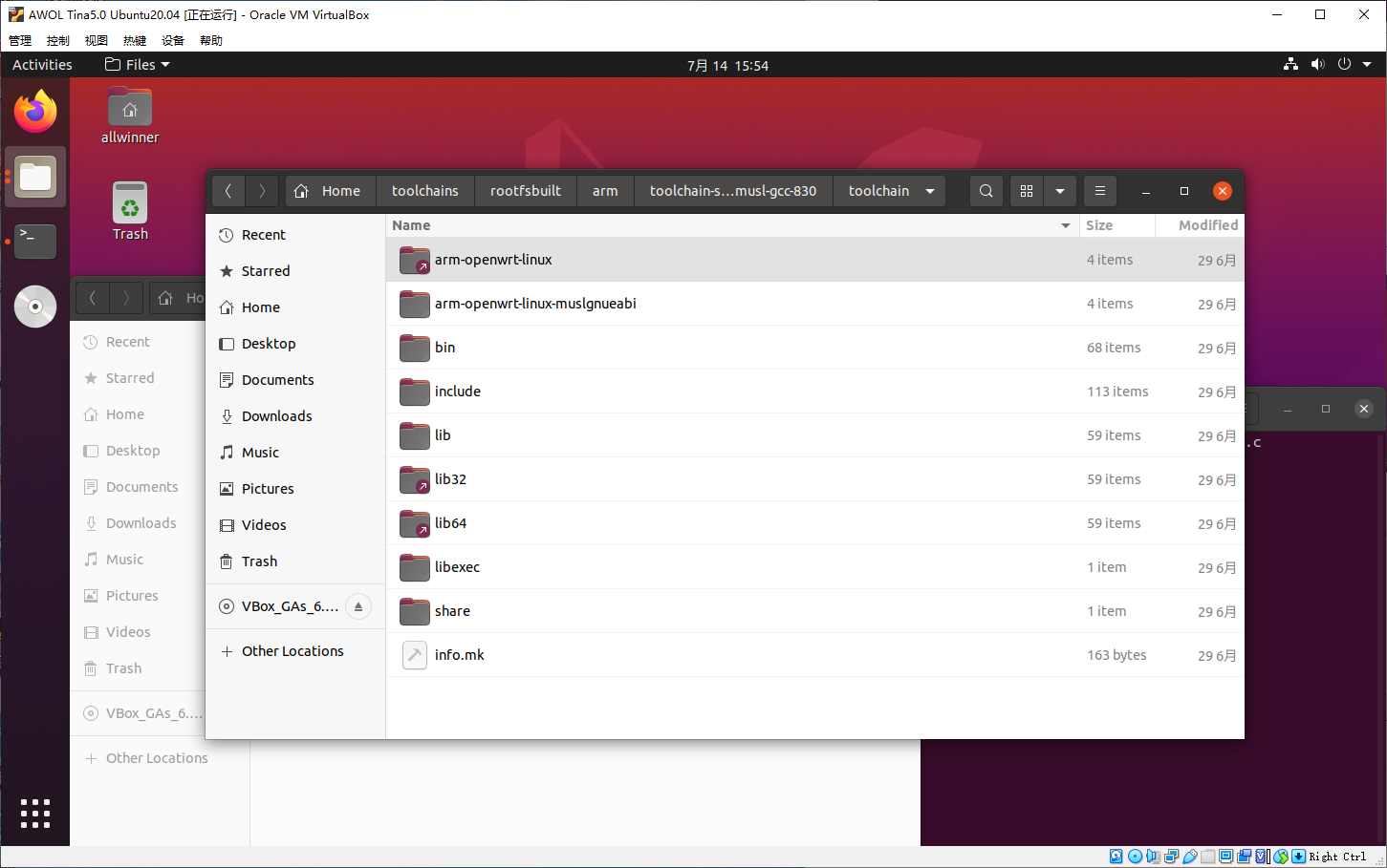

交叉编译所使用的交叉编译工具链名叫toolchain-sunxi-musl-gcc-830存放在 toolchains\rootfsbuild\arm\ 文件夹里。
image-20220714155441887

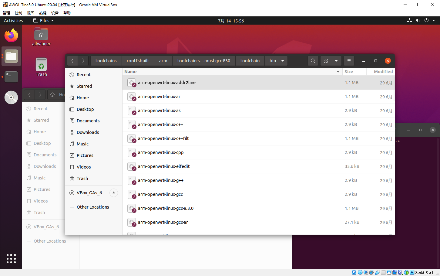

而编译使用的 gcc 编译器在 toolchains/rootfsbuilt/arm/toolchain-sunxi-musl-gcc-830/toolchain/bin 文件夹里。
image-20220714155818227
当然,光有编译器还不够,还需要提供编译时需要用到的那些库文件,头文件。这些文件存放在 toolchains/rootfsbuilt/arm/toolchain-sunxi-musl-gcc-830/toolchain/arm-openwrt-linux-muslgnueabi 文件夹里。
image-20220714160310369

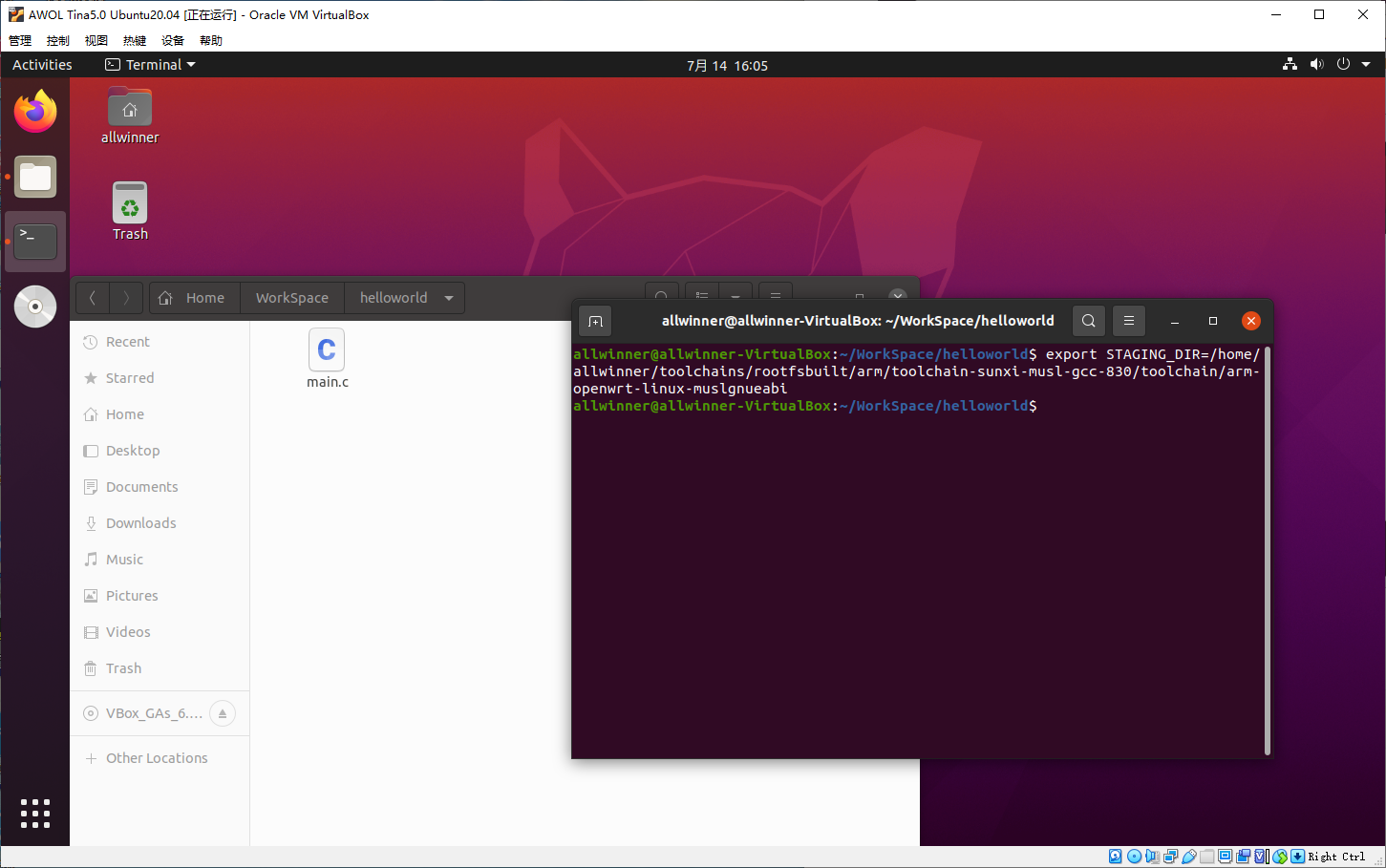

首先,指定存放交叉编译需要使用的库文件头文件的文件夹
export STAGING_DIR=~/toolchains/rootfsbuilt/arm/toolchain-sunxi-musl-gcc-830/toolchain/arm-openwrt-linux-muslgnueabi
image-20220714160532568

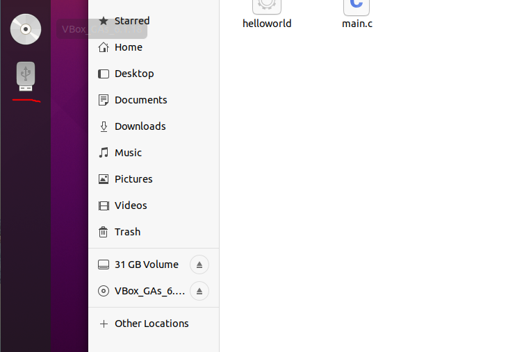

首先将 TF 卡插入读卡器并接入电脑,在设备,USB里可以看到有一个 Mass Storage 设备。选中这个设备。
image-20220714161152580
然后就可以在虚拟机里看到这个读卡器了。
image-20220714161502449
把 helloworld 复制进TF卡
image-20220714161556372

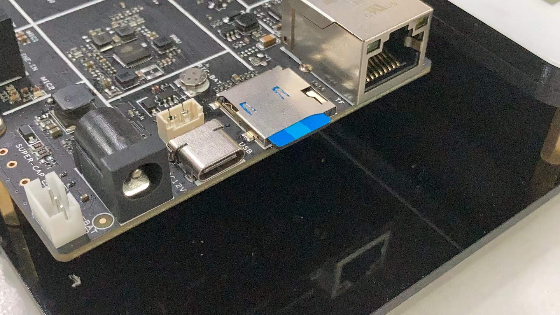

开发板插入 TF 卡
tf

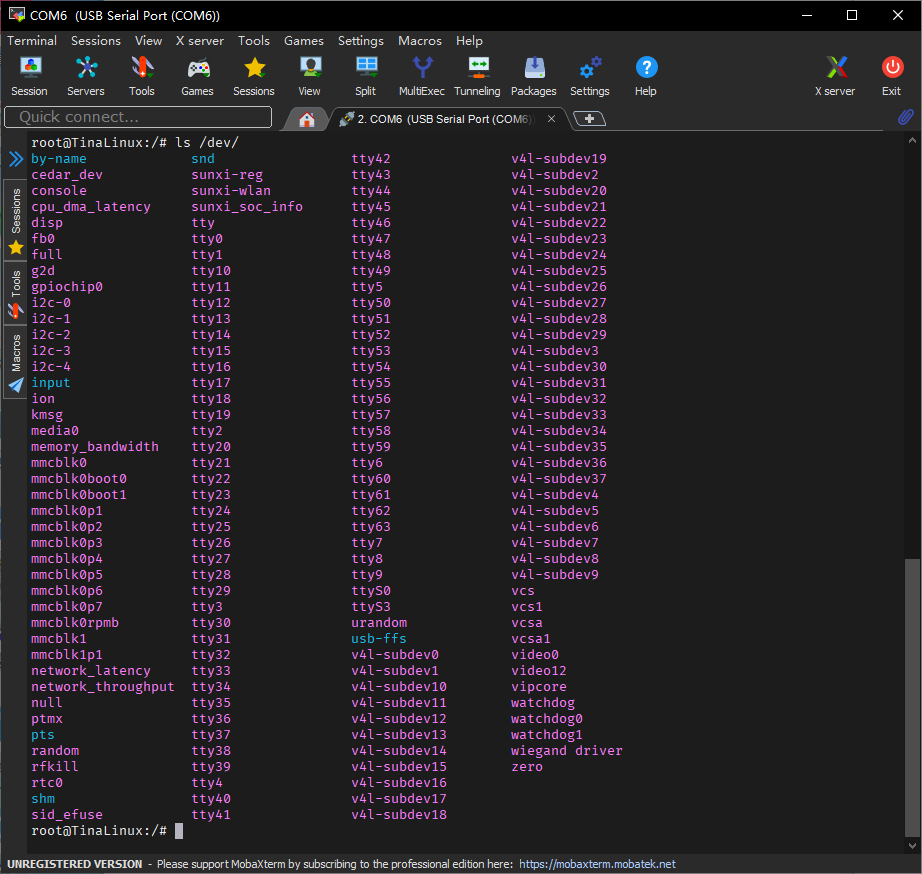

ls /dev 查看下 mmcblk1 有没有出现,可以看到这里是有 mmcblk1 的
image-20220714161934483
