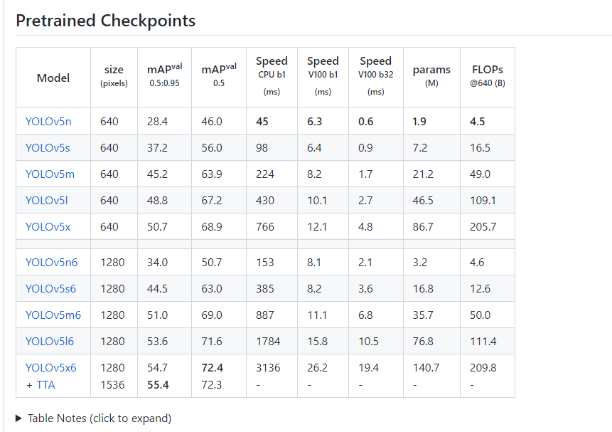

我们可以在 Release 页面找到预先训练好的各式各样的开源 YOLO V5 模型
我们选择 v6.0 版本的 yolov5s.onnx 模型作为示例,下载下来。

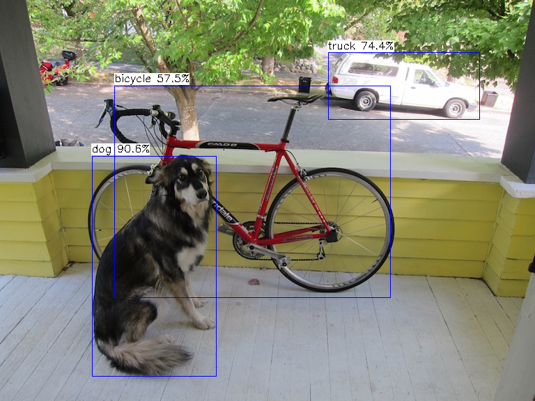

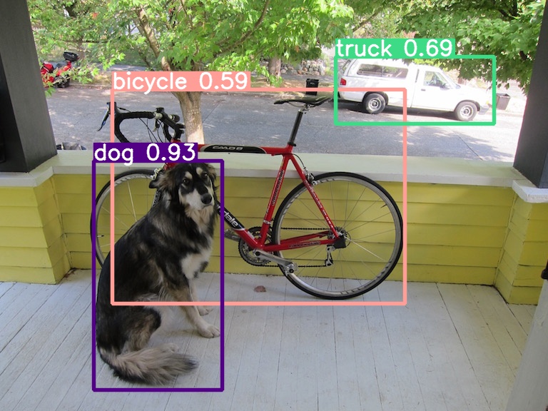

转换后的模型不一定可以用,需要验证一下。这里就使用 YOLOv5 源码提供的 detect.py 测试转换后的 onnx 模型
python detect.py --weights ./yolov5s-sim.onnx --source ./dog.jpg --conf-thres 0.5
可以看到输出结果还是非常精确的,模型确认没有问题。

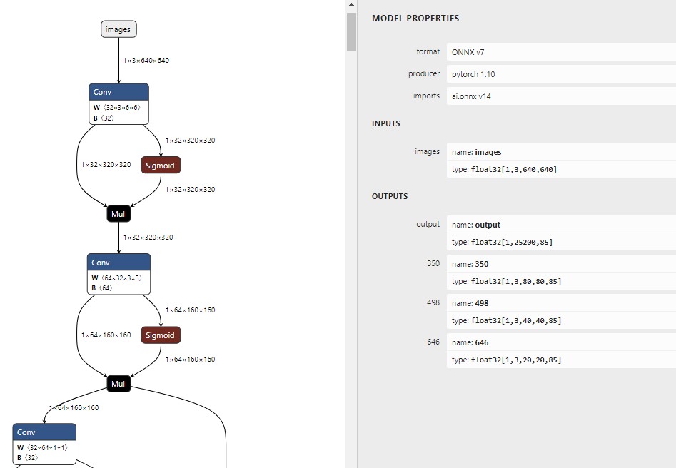

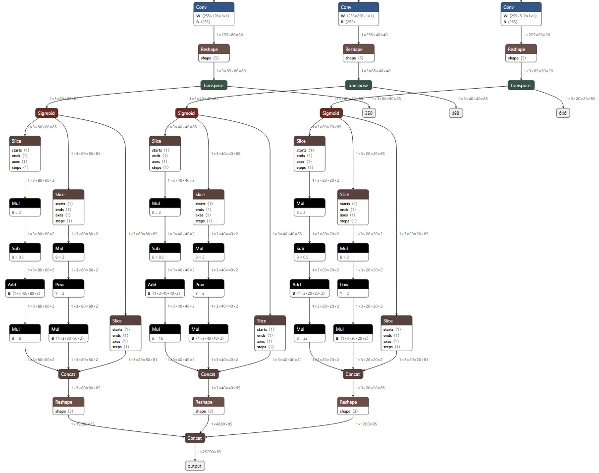

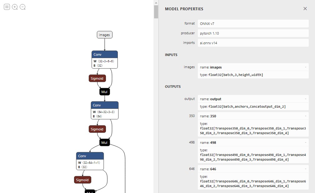

检查输出节点
我们使用 Netron 打开模型
可看到模型有 4 个输出节点,其中 ouput 节点为后处理解析后的节点;在实际测试的过程中,发现 NPU 量化操作后对后处理的运算非常不友好,输出数据偏差较大,所以我们可以将后处理部分放在 CPU 运行;因此保留 350,498, 646 三个后处理解析前的输出节点即可,后文会说明如何修改输出节点。

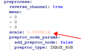

同样的,修改 yolov5s-sim_inputmeta.yml 文件中的的 scale 参数为 0.0039216(1/255),目的是对输入 tensor 进行归一化,和网络进行训练的时候是对应的。

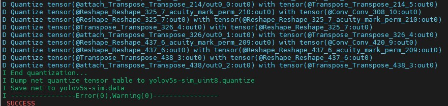

量化
生成量化表文件,使用非对称量化,uint8,修改 --batch-size 参数为你的 dataset.txt 里提供的图片数量。
pegasus quantize --model yolov5s-sim.json --model-data yolov5s-sim.data --batch-size 1 --device CPU --with-input-meta yolov5s-sim_inputmeta.yml --rebuild --model-quantize yolov5s-sim.quantize --quantizer asymmetric_affine --qtype uint8

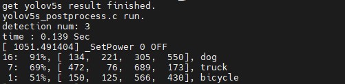

可在开发板上将输出 tensor 结合 Python 或 C++ 后处理代码解析出算法输出结果,也可以在 PC 上导入上一步预推理输出的 tensor来验证仿真推理输出是否正确。这里就采用在 Linux PC 端结合 C++ 编写的后处理代码验证仿真的推理输出。
后处理代码如下,使用 C++ 与 OpenCV 编写。这套后处理代码也可以部署到开发板使用。包括了输出的分析,图像的处理,打框打标等操作:

编译运行后结果输出如下:
可以看到,量化后精度有所损失,不过大体上没什么问题。

测试部署可以参照 【NPU Demo 使用说明 - V853】中提供的 lenet 的方法集成输出的模板代码到 Tina Linux 里,来生成 tensor 文件。
运行结果如下,准确率还是比较高的。
开发板输出打框后图像如下
