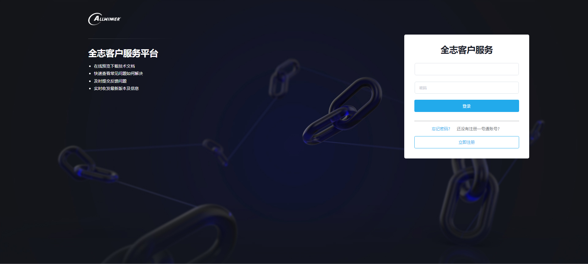

登录全志客户服务平台官网
全志客户服务平台官网:全志客户服务平台

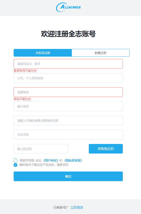

注册账号
点击“立即注册”进行注册,注册表示同意全志科技相关用户协议。这里为了演示注册了一个用户名为123456的账号,请记住你的用户名,之后需要使用。

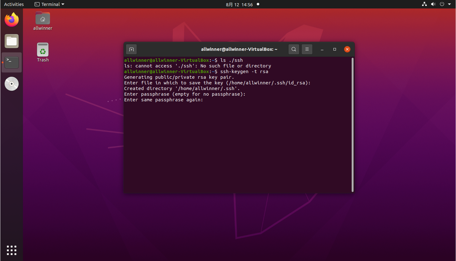

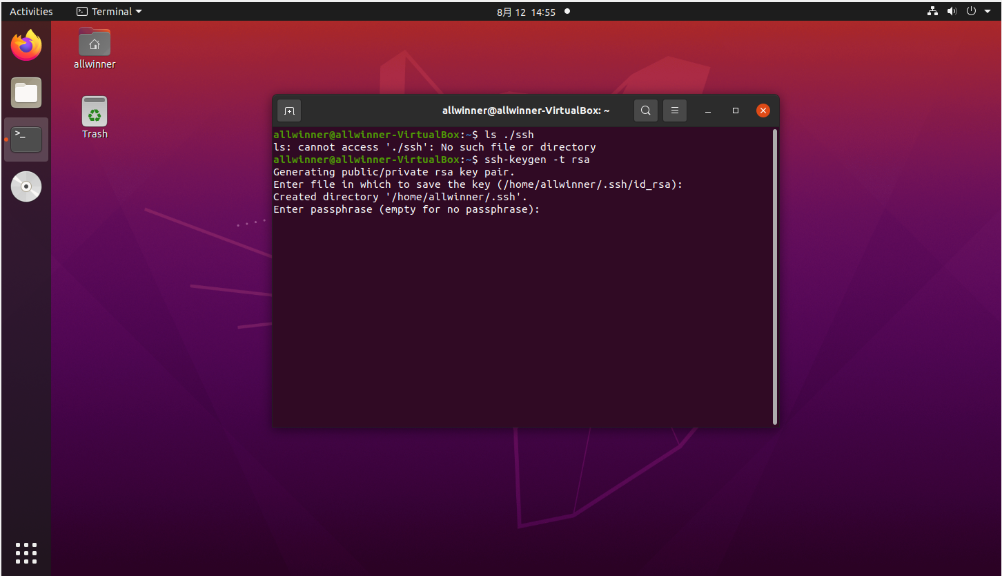

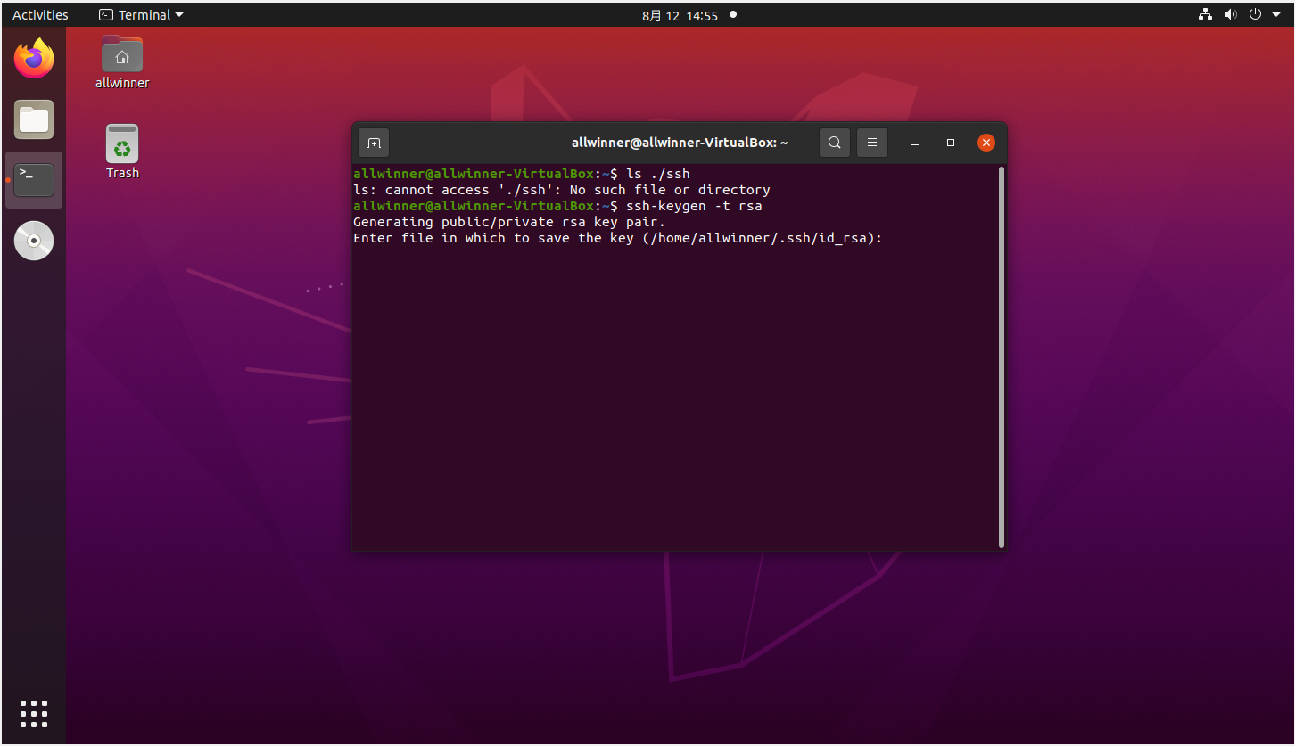

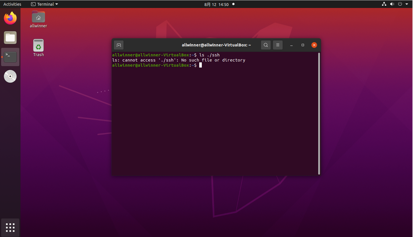

我们先检查下虚拟机之前是否配置过钥匙对,输入
ls ~/.ssh
很好,之前没有配置过,这里找不到文件夹。

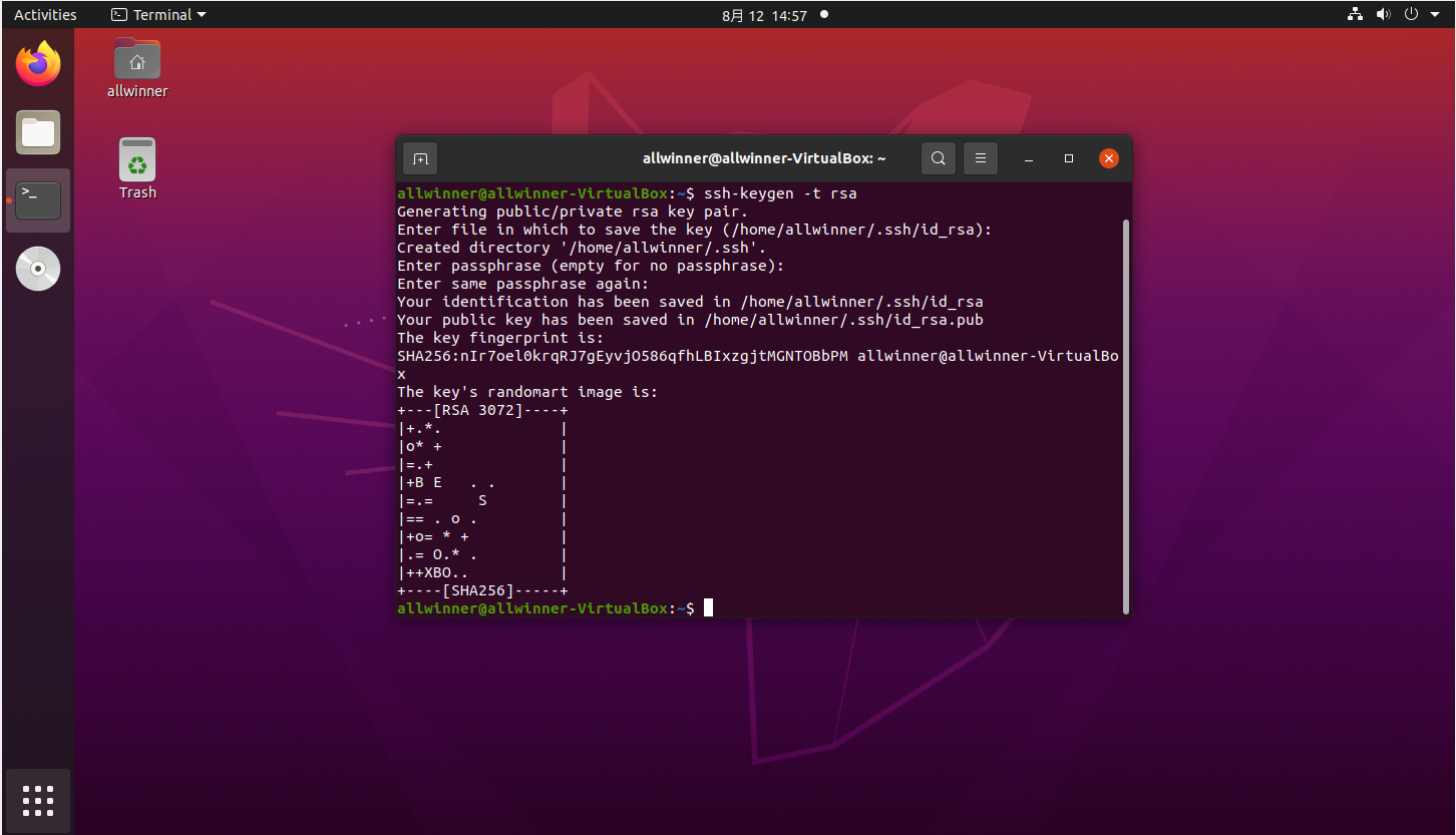

接下来使用 ssh-keygen 命令生成钥匙对。
ssh-keygen -t rsa
询问保存的路径,这里直接回车就行了。默认路径最省心。
询问钥匙对的密码,这里直接回车,不需要输入密码
让你再输入一遍确认密码,回车就行了不需要输入
好的,你的钥匙对就生成完成了。

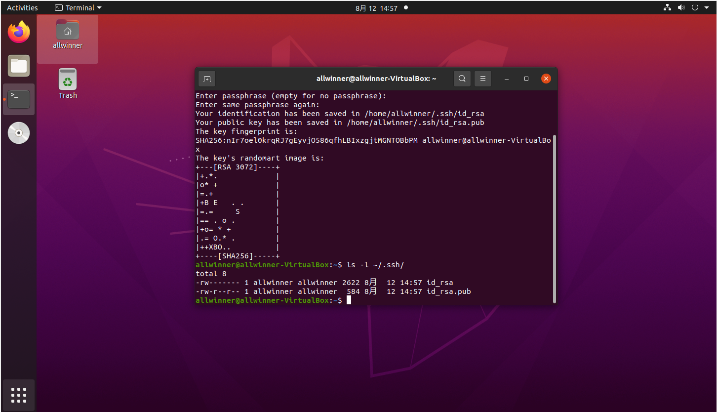

我们查看一下生成的钥匙对
ls -l ~/.ssh/
看到前面的-rw------- 了吗,确认权限必须是与这里的一样,否则钥匙对配置错误。需要删了 .ssh 文件夹重来
-rw------- 1 allwinner allwinner 2622 8月 12 14:57 id_rsa
-rw-r--r-- 1 allwinner allwinner 584 8月 12 14:57 id_rsa.pub

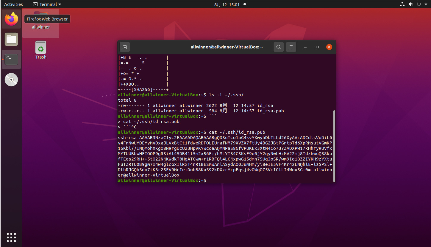

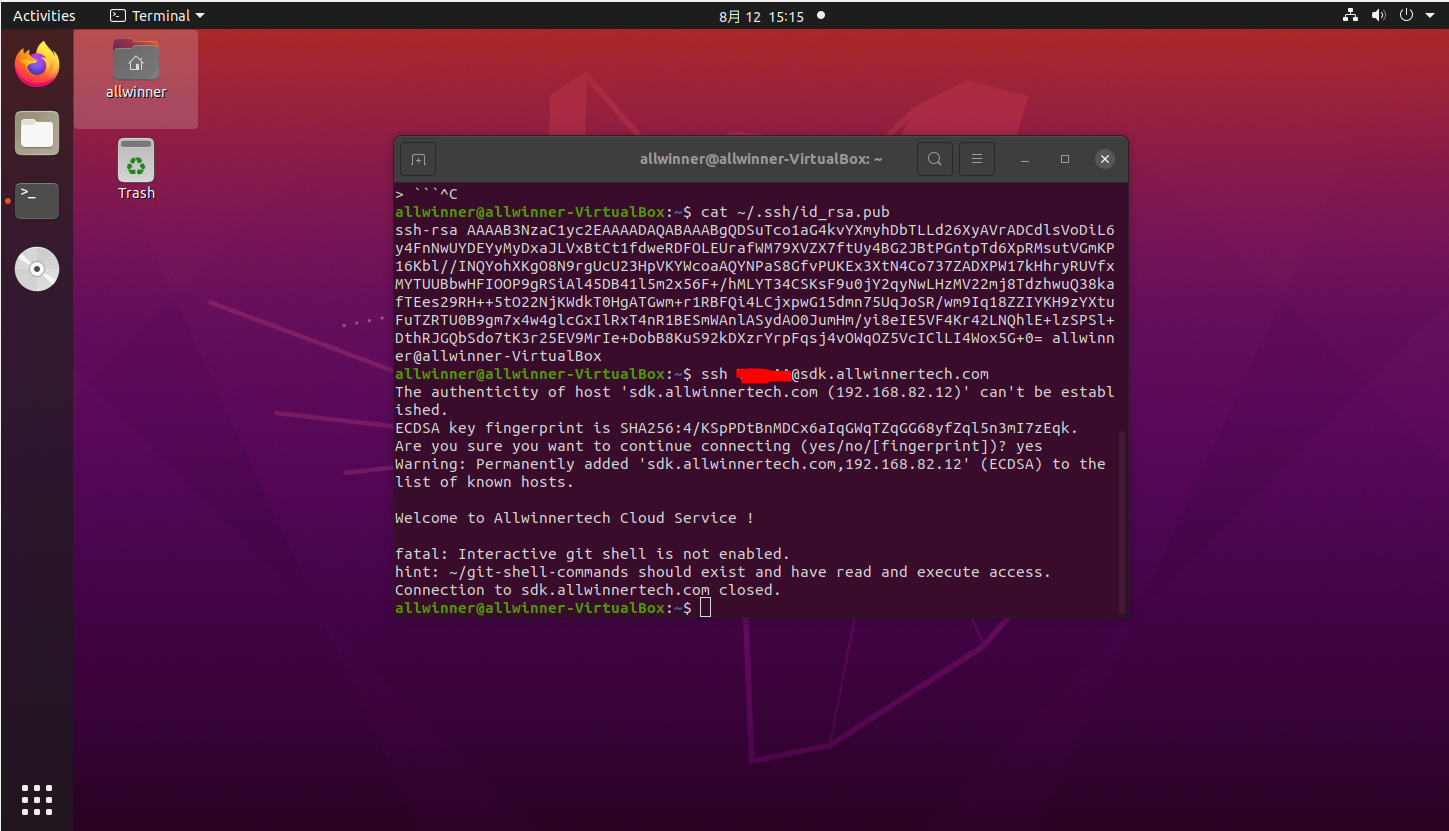

其中的 id_rsa.pub 是公钥文件,要上传全志客户服务平台的。密钥文件 id_rsa 本地保留就行了。可以使用cat 命令导出公钥。
cat ~/.ssh/id_rsa.pub
项目显示的那一大串字符就是公钥。

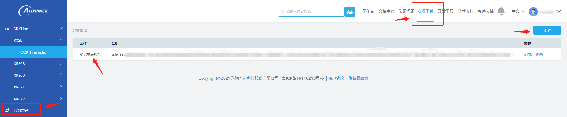

登录账号,点击上方菜单栏【资源下载】 左侧菜单栏的【公钥管理】找到右上角【创建】添加公钥,将刚才获得的公钥添加到此处(cat命令输出的全部内容),名称可以随便起一个,不影响其他操作。

现在可以测试一下钥匙对配置,使用命令(记得将 username 替换成自己账号的用户名)
ssh username@sdk.allwinnertech.com
没让输入密码,配置成功。

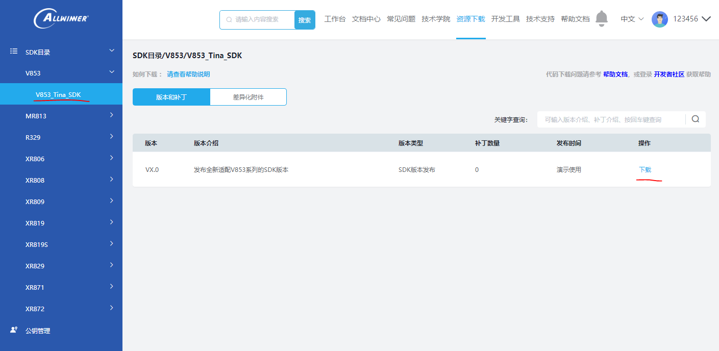

点击【资源下载】--> 【SDK目录】--> 【V853】,可以看到 Tina5.0_open,点击下载会提示相关下载命令操作
